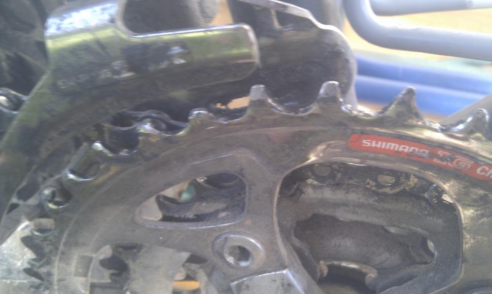

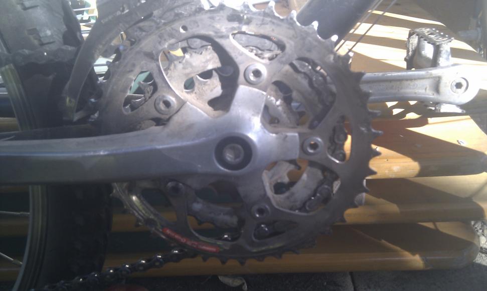

Mach doch mal ein Bild von der Antriebsseite, insbesondere von der Kurbel mit Kettenblättern.
Und eines fällt mir gerade noch auf: Hast Du beim Bremsentausch vorne auch den Bremshebel gewechselt, oder nutzt Du den selben wie vorher?

Ne,ich hab die Bremshebel schon auch getauscht. Fotos werd ich heut Nachmittag gleich machen, Wetter ist ja perfekt für ein Shooting :D

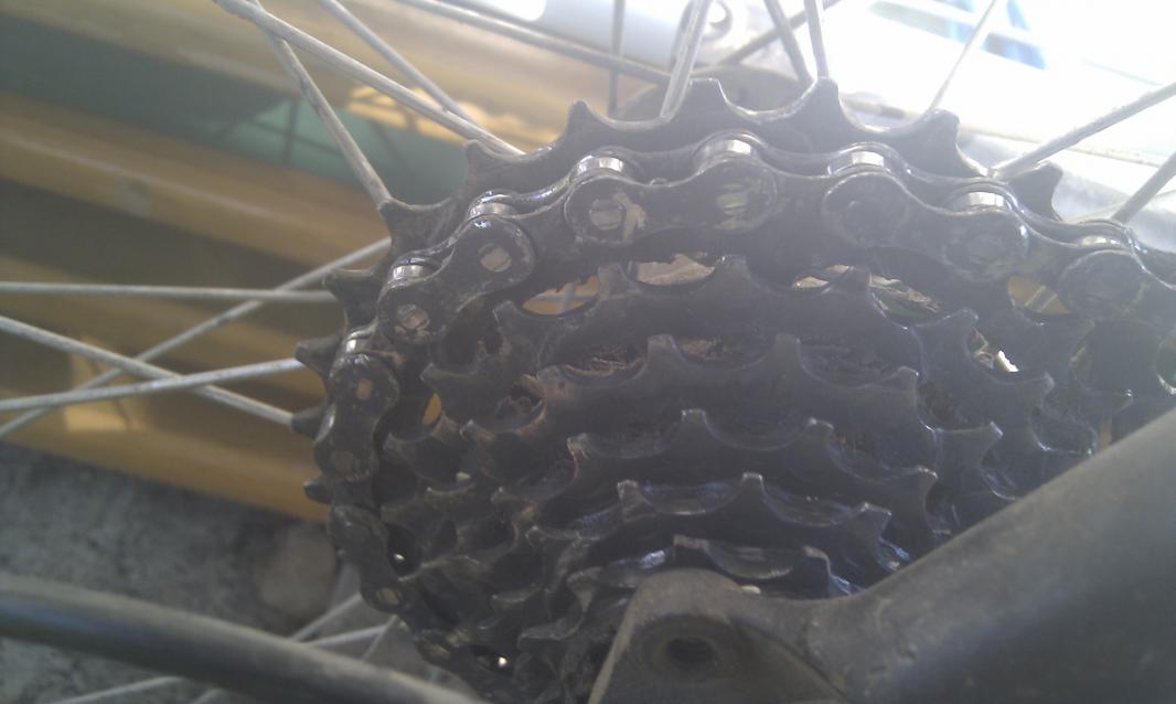

Eine dezente Aufrüstung lohnt sich m.E. schon und ich würde als erstes die Verschleissteile tauschen
- Kette (http://www.bike-discount.de/shop/k512/a165/cn-hg73-105-lx-9-fach-kette.html?mfid=43)
- Schaltzüge (http://www.bike-discount.de/shop/k1180/a70736/mtb-schaltzugset-sis-sp41-schwarz.html)
- Kasette (http://www.bike-discount.de/shop/k480/a9960/deore-kassette-cs-hg61-11-34.html)
- Kurbelsatz austauschen zB (http://bikemarkt.mtb-news.de/article/36940-fsa-comet-kurbel-inkl-innenlager-neu)
- Umbau auf 9fach http://bikemarkt.mtb-news.de/article/35056-shimano-schalthebel-deore-lx-s-m570-rechts-9fach-fr-dh-porto-zahle-ich
Schalwerk und Umwerfer sollten es eigentlich noch tun, das sind keine Verschleissteile. Dann die Konusnaben neu fetten und einstellen und wichtig, moderne Reifen kaufen wie zB Schwalbe RacingRalph der Rocket Ron in der Evo Variante, oder Conti XKing. Ich denke die bringen gefühlt am meisten für verhältnismässig geringen finanziellen Aufwand (50-65€ der Satz).

Da reicht schon das erste Bild: Die Kettenblätter sind tot, da gibts nix mehr zu retten...
Also wenn ein bißchen Geld in die Hand nehmen willst, dann würde ich vorschlagen:
-Antrieb komplett neu mit 3x9 (Deore oder SLX)
-neue Laufräder + neue Reifen
-Bremsanlage komplett neu (V-Brakes)
-über den Vorbau sag ich mal auch nix... :D :p

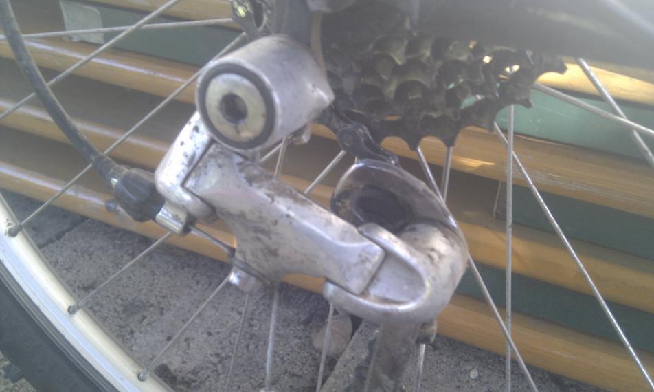

So...hab jetzt mal ein paar Fotos von der Antriebsseite gemacht...
Ok, das Schalwerk solltest Du eventuell auch austauschen. Der Pflegezustand ist nicht der beste :D
http://bikemarkt.mtb-news.de/article/37371-shimano-xt-rd-m-760-langer-kafig-getunt
Das hier geht auch mit 9-fach: http://bikemarkt.mtb-news.de/article/36357-shimano-xt-10-fach-schaltwerk
Oder zeitgerecht ein XTR von '97 http://bikemarkt.mtb-news.de/article/34832-shimano-xtr-xtr-rd-m952-schaltwerk
