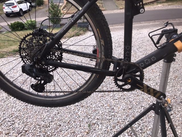

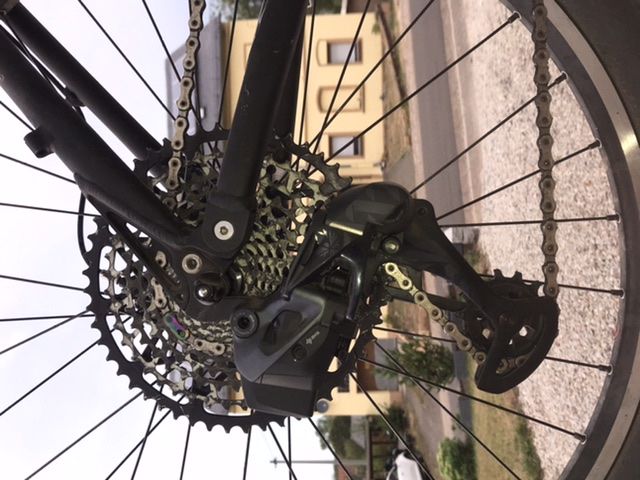

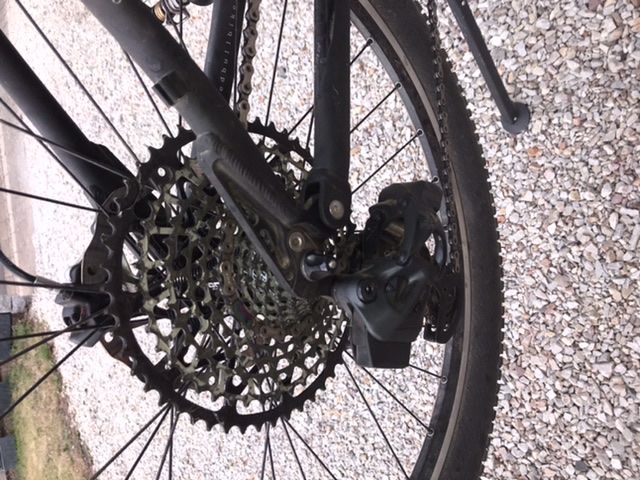

Bevor ich mich an den Umbau meines 17 Jahre alten Red Bull Factory auf die 12-fach Eagle XX1 AXS startete, hab ich mir jede Menge Infos in dem Forum angelesen ohne die ich das Projekt wahrscheinlich garnicht gestartet hätte.
Jetzt möchte ich auch etwas hier zurückgeben, insbesondere an diejenigen, die auch gern umbauen würden und nicht wissen, ob so ein Umbau an einem älteren MTB von Erfolg gekrönt ist.
Die gute Nachricht: ja es geht.... und wie.... die Eagle AXS ist ne Macht.
Jetzt zu den Details für alle die auch mit dem Gedenken spielen:
Ausgangspunkt war eine 3x9 Shimano XTGruppe mit Hollowtech II Kurbel und 68mm BSA Tretlager.
Folgendes hab ich dann verbaut:
Schaltung: Eagle XX1 AXS
Kassette: Garbaruk 11-52Z für HG Freilauf
Kurbel: Sram XX1 Kurbel
Kettenblatt: Sram oval 36Z +6mm offset
Innenlager: DUB BSA 68/73mm
Kette: Sram X01
Das war‘s....fast.... Schaltauge kontrollieren und justieren vor Montage.... absolut wichtig....ohne präzise Ausrichtung läuft die Eagle nicht!
Feineinstellung Schaltwerk und Umschlingung mit Schablone einstellen.... fertig.... und Spaß haben.
Meine Empfehlung bei 26 Zoll Rad: 36Z oval als Kettenblatt.... auf dem kleinsten Ritzel reicht dies bei 90iger Trittfrequenz für 36,6 km/h und auf dem 52 hab ich noch keinen Anstieg gefunden, der nicht machbar war.
Ich kann nur sagen, ein HG Freilauf und 26 Zoll Laufräder sind kein Hinderungsgrund.... die Schaltung läuft gigantisch und das gesamte neue Setup hebt euer Bike auf ein neues Leistungslevel.

@Asweiler Hast du mal gemessen, wie viel der Käfig vom Schaltwerk vom Boden entfernt ist? Bei 26" erscheint es mir etwas grenzwertig....
Das war neben dem Thema Freilauf/ Kassette auch für mich der kritischste Punkt vor dem Umbau und nicht wirklich abzuschätzen ohne Montage.
Nach der Montage war klar.... unproblematisch... der kleinste Abstand (entsteht auf dem 4. kleinsten Ritzel bei Kettenlänge nach Sram Vorgabe) beträgt 14.5 cm zum Boden .... du verlierst knappe 2cm gegenüber 9-fach XT Schaltwerk.
