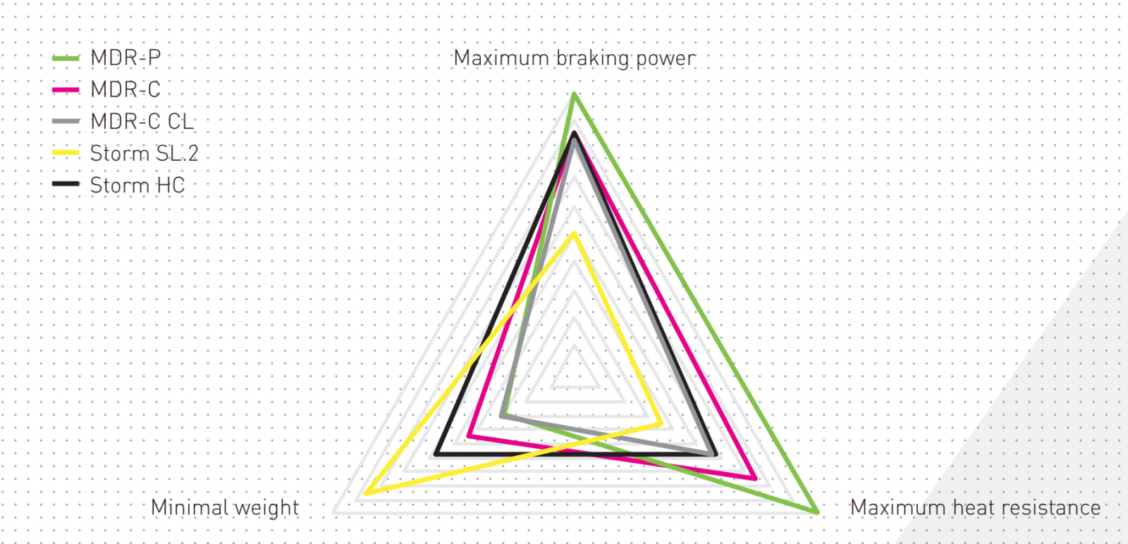

Ich kann mich nicht so recht entscheiden. Es geht um die Auswahl einer Bremsscheibe Ø203 für Shimano SLX 4-kolben 7120 auf einer Centerlock Nabe mit 15x110 Steckachse.
  1. Trickstuff Dächle HD + ASHIMA Centra-XL AC03 Adapter ~50€
  2. Magura MDR-C CL ~30€
  3. Shimano RT64 extern ~28€
Mir ist es am wichtigsten, dass es ein sorglos Paket ist. Ich fahre schon die 180er Dächle HD am anderen Rad mit Shimano. Die macht keine Geräusche, rubbelt nicht... einfach perfekt. Wie schlägt sich dazu im Vergleich die Magura?
Habe dazu nur das Schaubild gefunden.
