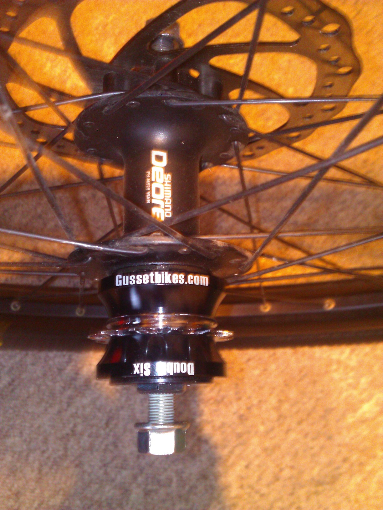

ich bin gerade dabei, mir ein Dirtbike aufzubauen. Den Rahmen habe ich schon, und die meisten Teile mag ich aus meinem 4x-Bike nehmen.
Jedoch stoße ich hier und dort auf kleine Gemeinheiten, jetzt z.B. diese:
Ich habe ein hinteres Kassetten-Laufrad mit Schnellspanner, welches ich schon von 9-Fach auf Singlespeed 12T umgerüstet habe. Die meissten reinen Dirt/ Streetrahmen haben ja horizontale Ausfallenden, so auch mein neuer gebrauchter Atomlab Pimp 2 Rahmen.
Also kurz und knapp - ich suche nach einer Möglichkeit, die Hohl-Schnellspann-Achse gegen eine 10mm Schraubachse zu tauschen.
Die Nabe ist eine Shimano Deore FH-M525.
Könnt Ihr mir da vielleicht weiterhelfen?
Vielen Dank im Voraus :)
Diese Achse in M10x1 könnte passen. Bei 180 oder 185 mm Länge sollte noch genug Platz für 2 Muttern sein. Auf dich zu käme dann einmal Achse wechseln samt Lager neu einstellen. Ist aber kein Hexenwerk und bei der Aktion kannste gleich gucken, ob die Lager noch intakt sind.

Wenn das Gewinde der Achse gleich ist, wovon ich mal zu 99,9 % ausgehe, dann passen natürlich auch noch die Lager. Shimano Konuslager bestehen ja aus einer Lagerbahn in der Nabe, den Kugeln und einem Konus. Wenn sich der Konus auf die neue Achse schrauben läßt, dann ist alles in Butter.
Ich hab die Achse mal ausgebaut, die Kugeln, Schalen und Konen schauen noch gut aus. Habe den Konus mal auf die 10mm Achse eines anderen Bikes geschraubt, und war verwundert - passt ja :-D
Und ich dachte immer, Schnellspann-Achse hat immer 9mm Gewinde...
Na dann brauche ich ja nur eine 10 x 1 mm Achse! *freu*

na jedenfalls hat's geklappt! Habe mir vorhin eine Cromo-Achse 175mm beim Bikehändler gekauft, Einbau ging problemlos.
Mal schauen, ob's hält, macht aber einen soliden Eindruck
