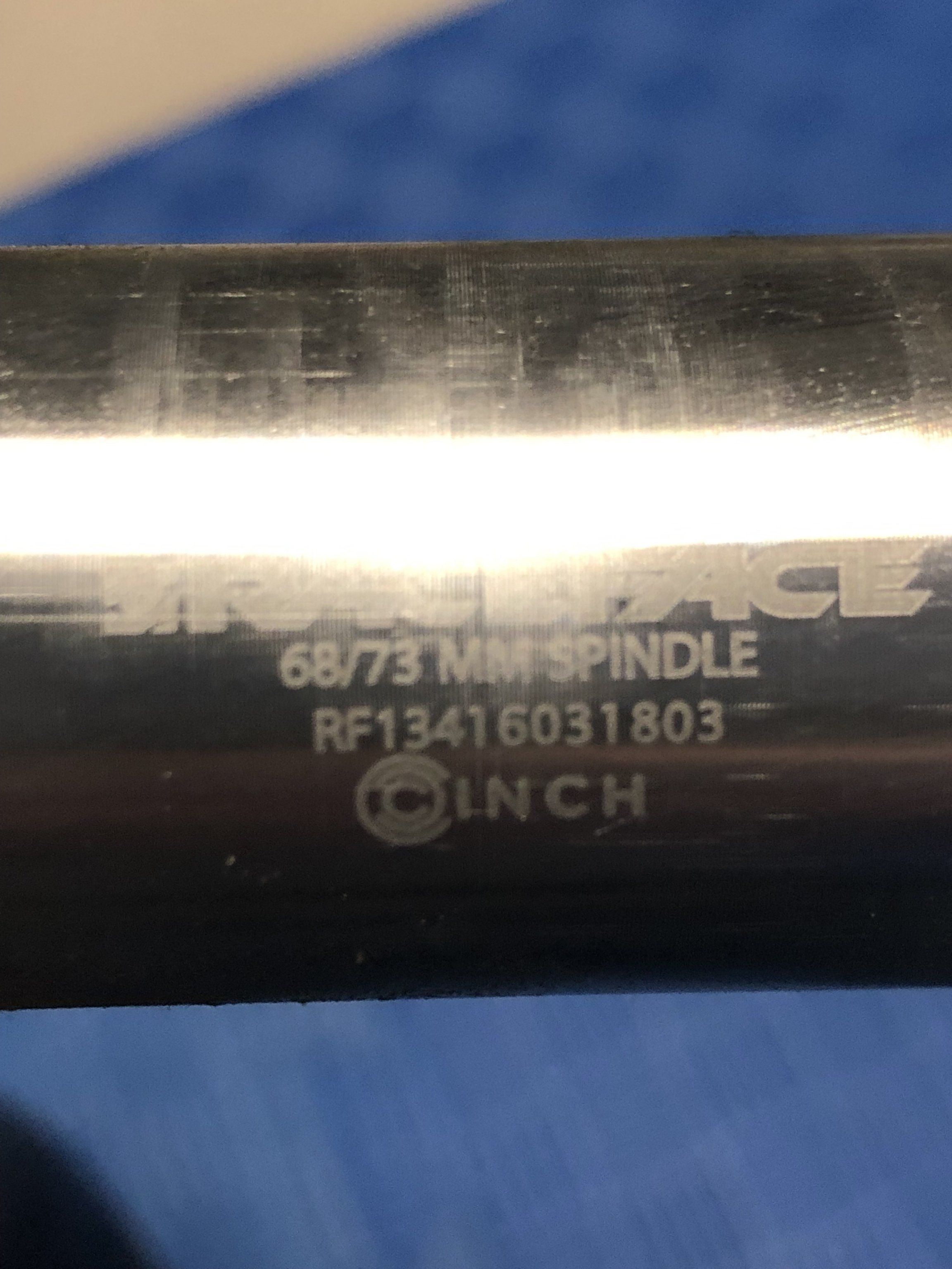

Was hast denn überhaupt für eine Kettenlinie ?
Außerdem würde ich erstmal ein paar 100 km fahren . Da läuft sich wahrscheindlich die neue Kette noch ein . Wenn du die Kettenlinie jetzt ca. 3mm nach innen rückst hast dann das selbe Problem auf dem kl. Ritzel .
Dabei seit
31. Mai 2012
Punkte für Reaktionen
ne, da läuft sich glaube ich nichts ein, das klackt vorn und hinten bei jedem Zahn und sogar beim zweitgrößten noch
lt. den Race Face Tabellen hat die Kombination aktuell 55,5mm und ich brauche 52mm
wenn ich auf den Spider das kleine Blatt montiere (welches dann viel weiter am Rahmen liegt als das direct mount Blatt) schaut es gut aus, klar ist dann beim kleinsten Ritzell etwas schief, aber das wird viel weniger gefahren als das große
ich bin ja inzwischen in dem Verzweiflungszustand, dass ich gern :rolleyes: eine neue Kurbel/Welle kaufe, aber idealerweise nichts am Lager machen muss-und da ist die einzige Frage: Was passt?

Dabei seit
31. Mai 2012
so, erst mal sorry, ich habe nämlich dämlicherweise gestern die kleine Schrift auf der Spindel als 143 gelesen und heute nochmal genau geschaut, und es ist 134 :wut::wut::wut:
womit dann k_star mit den 4,5mm Spacern natürlich recht hatte - hätte da schon merken müssen, dass ich komplett auf dem Holzweg war
womit nun das Problem besteht, dass es von Race Face keinen passende Kurbel für dieses Lager gibt:(
allerdings hätte ich ja lt. der Tabelle 51 mm - das müsste ja eigentlich passen. Tut es aber nicht.
Dabei seit
31. Mai 2012
ok, Ihr dürft meinen Benutzernamen umbenennen in der_konfuse, ich habe alles auseinander und wieder zusammengebaut
und es geht:)
