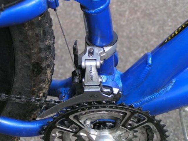

Mein LX ist auch nur bis 44 "freigegeben", geht trotzdem einwandfrei mit 26-36-48.
Eine andere Kettenlinie/Achslänge ist nicht vorgesehen. Höchsten wenn du Probleme mit dem Abstand Blätter-Kettenstrebe bekommst, aber das sollte in den meisten Fällen noch gut passen.

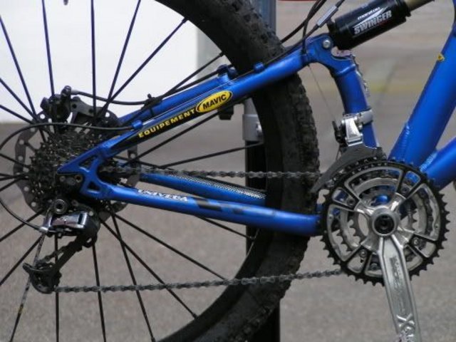

ja servus,
fahre an meinem "straßen-mtb" (schöne 1 zoll-slicks, null komfort und so) auch ne 48er XT-Hollowtech II Kurbel mit nem normalen LX-Downswing-Umwerfer, auf dem eigtl für 44T draufsteht -ohne irgendein problem! schaltet willig und komfortabel.
allerdings hat die 48er XT-Kurbel andere Maße als die 44er: Die Achse ist breiter, was durch einen festen Kunststoffring auf der rechten Seite ausgeglichen wird, und die Kurbelarme wurden ein klein wenig ausladender zu den seiten gestaltet. In der Praxis (also auf der Straße) funzt das aber prima und schaltet super.
Das Lagerproblem versteh ich nicht ganz... lass doch dein "altes" LX-Lager drinne, wenns denn noch geht, und bestell beim Händler deines Vertrauens bloß ne neue Kurbel. Die Lager für 44 und 48T sind bei Shimano soweit ich das an meinen zwei Bikes sehe absolut baugleich!

da wär ich vorsichtig: Bei der 48er XT läuft das große Kettenblatt schon sehr knapp an den kettenstreben vorbei, OBWOHL die schon von Hause aus eine ca. 10mm breitere Achse als die 44er Kurbel hat. Hab noch keine LX gesehen, is aber vermutlich genauso.
...andererseits: auch wenn das Kettenblatt dann schleifen würde- Chainsuck bliebe garantiert aus :hüpf: <-- das war ironisch gemeint
