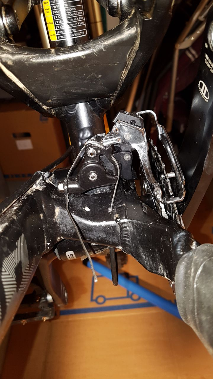

habe an meinem Kona Process 134 DL2014 einen X7 Umwerfer. Das Bike ist ein Custom Bike und ich fahre es seit Jahresanfang. Alles passt bis auf die Schaltung. Habe das Problem, dass ich nur mit sehr viel Kraft von kleinen auf das große Kettenblatt wechseln kann und dies klappt auch oft garnicht.
Urspünglich war ein SRAM X7 dran. Habe in der Zwischenzeit den X9 draufgemacht leider mit dem gleichen Ergebnis. Hierbei handelt es sich um E-Type Variante mit Buttom Pull, also SRAM X9 S3 Direct Mount für 39 Zähne. Habe auch einen Shimano XT als Dual Pull probiert (den ich Persöhnlich am Wertigsten empfunden habe) doch leider mit dem gleichen Ergebnis.
Mir scheint, dass ich einfach nicht genug Spannung auf den Seilzug bekomme. Beim drücken hab ich das Gefühl, dass sich die ersten Millimeter gar nichts tut und erst kurz vor Schluß der Seilzug die Spannung aufbringt, den Umwerfer zu schieben.
Keine Ahnung was ich da tun kann.

Hier mit X9
Hier mit Shimano XT

Konstruktionen wo der Schaltzug so geführt wird sind automatisch irgendwie scheizze.
Wenn der Eintritt in die Klemmung nicht 100% mit dem Austritt aus dem Rahmen fluchtet wird das nie gut funktionieren.
Abhilfe könnte ein Umwerfer schaffen der über einen Zuganschlag verfügt. Also wo die Hülle am Umwerfer abgestützt wird.

Wie du bereits meintest, finde ich keinen Umwerfer mit Zuganschlag.
Sonst noch einen Tipp?
Such mal nach "Sideswing S3". Die Sideswinger haben den Zuganschlag integriert.
Danke, cooler Tipp. Habe es gestern mit dem Shimano XT doch irgendwie mit ach und krach hinbekommen. Werd die nächsten Tage mal beobachten ob ich damit zufrieden bin.

Wenn du einen Sideswing montieren kannst, würde ich diese Variante vorziehen.
Mach mal ein Foto vom Zuganschlag. Im Moment sehe ich erstmal keinen Grund, warum das nicht funktionieren sollte.
