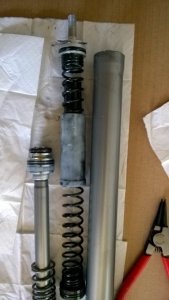

Es blieb mir nichts anderes übrig, als sie doch zu zerlegen.
Hat innen nicht mehr so toll ausgesehen, sogar mit seltsamem metallischen Abrieb. Ich vermute, das kommt von der oberen Gleitbuchse... Und salztrocken wars stellenweise auch. Jetzt hoffe ich einfach mal, dass sie nach ausgiebiger Behandlung mit PM600 wieder macht, was sie soll. Zumindest läuft es alles schon wieder sehr viel geschmeidiger...
Für die Nachwelt:
Das obere Teil (oben ist für mich die Gabelkrone) ist mit einem "normalen" Sicherungsring vor dem Reindrücken ins Rohr gesichert -> Entfernen, reindrücken. Dann einen weiteren Sicherungsring (nur ein runder Federdraht) rausnehmen. Dann lässt sich alles rausnehmen (unten gibt es auch diese Sicherung mit dem Draht). Dann aufpassen, wenn man das Endstück vom Kolben schrauben will, das muss man erst Stück für Stück von der Stange, mit der man von außen absenken kann, entfernen.
