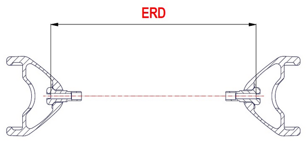

Stimmt es, dass die Felgendurchmesser gleich sind?
Im EX 1501 ist entweder eine EX 471 oder eine EX 511 Felge verbaut, im E 1700 entweder eine E 512 oder E 532. Der ERD der Felgen unterscheidet sich je nach Modell um maximal 2 mm. Ein Tausch untereinander sollte also funktionieren.

Da gebe ich dir ja recht aber mit etwas Fantasie , Überlegung u. Heimwerkerequipment lassen sich zwei eingespeichte Felgen miteinander im Durchmesser vergleichen . Das Maß in mm ist ja in diesem Fall vollkommen irrelevant .
Der ERD wird am Nippelsitz gemessen. Das geht bei eingespeichtem Laufrad einfach nicht. Auch nicht mit Fantasie.
