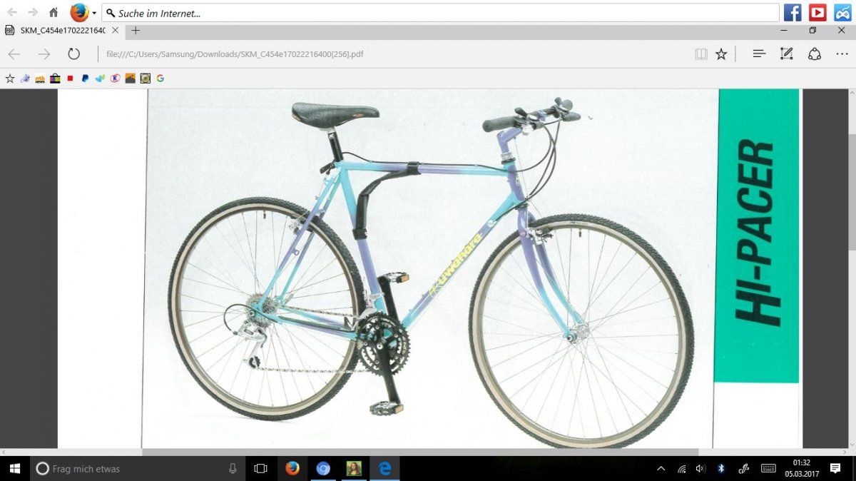

Genau die oben abgelichteten Teile der Deore MT-60 Gruppe waren ursprünglich auch an meinem 88er Pacer verbaut. Wie ich gerade gesehen habe, wurde diese Gruppe mit 6fach auch noch in den 89er Pacern (vom 89er Hi-Pacer habe ich kein Datenblatt) verbaut. Ab 1990, mit der Einführung von 7fach und Hyperglide, nannte sich diese Gruppe dann Deore DX und war dem Hi-Pacer vorbehalten. Die normalen Pacer hatten dann die Deore LX.
Der 89 Hi-Pacer hatte auch schon die MT-62
das ist mir aber egal, habe diese Gruppe jetzt hier liegen also wird sie verbaut
