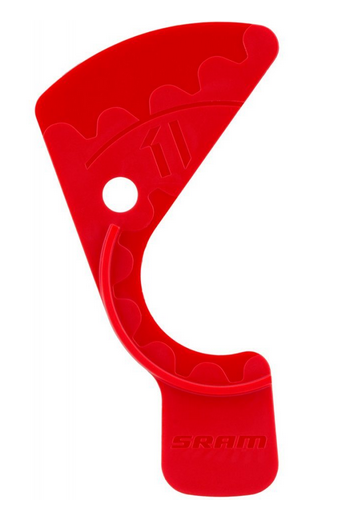

Trotz Gap Tool mit Sag Einstellung und weiteren Feineinstellungen schaltet das Ding einfach nicht rund.
Nach jeder Schlammreinigung habe ich das Gefühl, sie schaltet schlechter (schwammiger) als dreckig und ich muss an der Schraube am Trigger verstellen, damit es wieder läuft.
Mit dem Verstellen verschiebe ich das Schaltproblem jedoch nur hoch oder runter auf der Kassette. Das Schaltwerk braucht einfach zu lange um zwischen gewissen Gängen zu wechseln und hat dabei auch Probleme. Richtig flüssig läuft es einfach nie.
Die Kette ist nun mit der Kettenlehre bei 0.75 (das Problem bestand aber schon "immer") und bevor ich eine neue Kette kaufe für eine Schaltung mit der ich nicht zufrieden bin, möchte ich evtl. komplett umsteigen.

Ich habe übrigens das angehängte Chain Gap Tool. Das passt schon für 1x12 oder?
Man muss die B-Screw ja im Sag anpassen.
Heisst das, dass die Schaltung dann später auch nur im Sag richtig funktioniert? Oder sollten die Gänge auch im Montageständer dann schön schalten?
