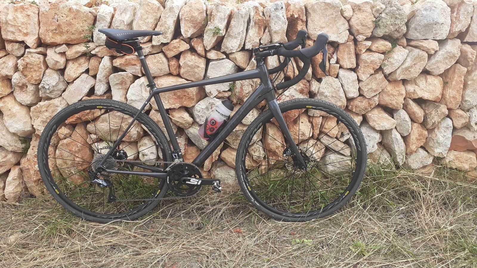

Hallo Zusammen,
ich habe mir letzten Sommer ein Cannondale Synapse gegönnt, genauer gesagt ein Cannondale Synapse Carbon Disc 105 SE, das ich als Gravelbike nutze. Direkt nach Kauf wurde natürlich auf Tubeless umgerüstet.
Nun würde ich gerne etwas Geld ins bike stecken für Upgrades (300-600€), die Frage ist nur, welche Komponenten ich am besten Update bzw. wo man am dringendsten ansetzen sollte bzw. wo der Effekt auch am spürbarsten wäre. Habt ihr Tipps?
Danke euch schonmal vorab!
Die Spezifikationen sind wie folgt:
Rahmenset
  • Rahmen: Synapse Disc Asymmetric, BallisTec Carbon, SAVE
    • 12mm thru axle
    • PressFit 30a Innenlager
    • Di2 ready
    • flat mount
  • Rahmenhöhe: 54
  • Gabel: Synapse Disc Asymmetric, BallisTec Carbon, SAVE,
    • 1-1/8" auf 1-1/4" Steuerrohr mit integrierter Gabelkrone
    • 12x100mm thru-axle
  • Graphite - Gloss (GRA)
  • Steuersatz: Synapse Si, 25mm Alloy top cap
Schaltgruppe
  • Schalt-/Bremshebel: Shimano 105 R7020, 2x11
  • Schaltwerk: Shimano 105 R7000
  • Umwerfer: Shimano 105 R7000 braze-on
  • Kurbel: Cannondale Si, BB30a w/ FSA rings, 50/34
  • Kette: Shimano HG601
  • Kassette: Shimano 105, 11-34, 11-speed
  • Bremsen: Shimano 105 7070 hydro disc
    • 160/160mm RT56 rotors
Komponenten
  • Lenker: Cannondale C3, 6061 Alloy, Compact
  • Vorbau: Cannondale C3, 6061 Alloy, 31.8, 7°
  • Lenkerband: Cannondale Grip Bar Tape w/Gel, 3.5mm
  • Sattelstütze: Cannondale C3, 6061 Alloy, 25.4 x 350mm (44-56), 400mm (58-63)
  • Sattel: Fabric Scoop Radius Sport, steel rails
Laufräder
  • Felgen: WTB STP i19 TCS, 28h, tubeless ready
  • Naben: Formula RX-512 12x100 front, RX-142 12x142 rear
  • Reifen: WTB Exposure TCS, 700 x 30c, tubeless ready 189175F4-B294-4E2C-B755-BEECDD68A537.jpeg

Danke A-Abraxas und dodos, ihr habt natürlich Recht:
Prinzipiell bin ich mega zufrieden mit dem Rad. Mehr Komfort wäre schön und alles was mich den Berg leichter rauf bringt ist auch willkommen.
Im Antritt finde ich das Rad weniger „giftig“ als ich das von früher gewöhnt bin, das wär so der einzige Kritikpunkt am Rad bisher.
VG,
Nadir

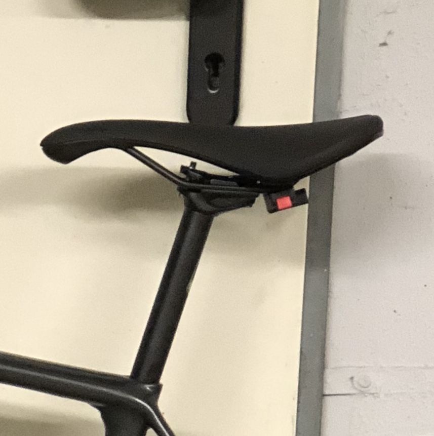

@Nadir84 Deine Stütze hat 0 Grad nach den Bildern zu gehen. 700 hm in München wird schwierig... auch wenn es schon lokal einige knackige kurze Steigungen z.B. Isarauen etc. gibt. Ich würde eher schön mit Auto oder Bahn gen Garmisch pendeln und dann dort rumdüsen.
