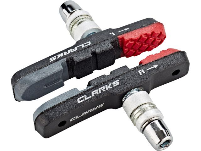

Hat die Felge eine Bremsflanke? Ansonsten würde ich mal jagwire Beläge probieren bzw. die ohne Einschub, die fallen breiter aus.
Vorher ist sicher eine ältere CantiBremse dran gewesen. Den ihr Einstellbereich ist größer als von der Shimano V-Brake. Wobei die Shimano Bremsgummis eh Müll sind. So was fährt man besser nicht,
Ein paar Millimeter könnte man evtl mit Bremsschuhen von Point/XLC mit wechselbaren Gummis raus holen. Die bauen mE etwas breiter, als die normalen Bremsgummis.
Edit meint: die jagwire sind mE dünner, als die billigeren Point/XLC.

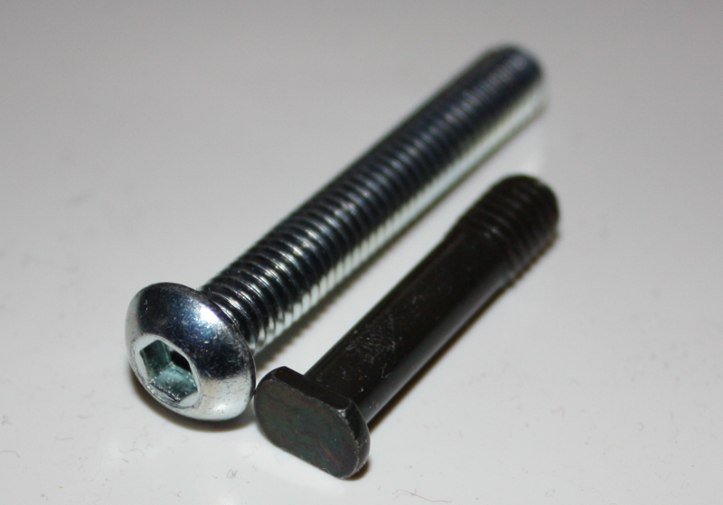

Hab auch schon basteln müssen. Ich zitiere mich mal selbst:
Wobei man bei denen die original Schraube tauschen kann.
Einfach den Schraubenkopf einer längeren Schraube entsprechend runter feilen. Rechts im Bild das original und links eine Schraube die ich verwendet habe. Das Ergebnis kann ich leider gerade nicht vorzeigen, da verbaut.
