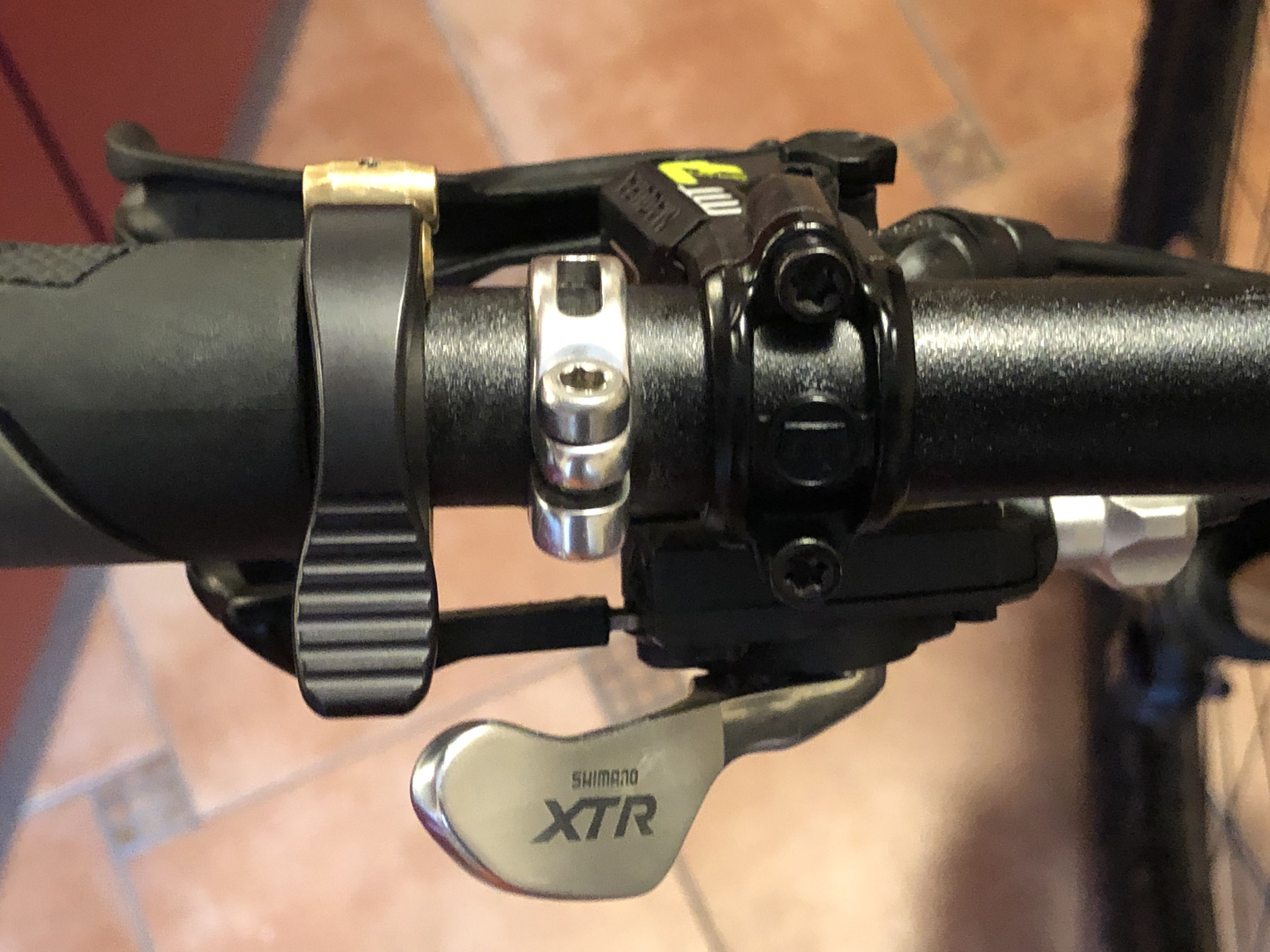

Hier mal eine andere Frage:
Ich bin auch gerade am Montieren der NGS1 und finde keine geeignete Position für den Hebel am Lenker. Das Problem ist, daß ich 2x11 (Shimano) fahre und entweder der bewegliche Teil des Hebels oder aber die Außenhülle des Zuges mit dem Schalthebel kollidiert.
Ich habe bereits mit einer Änderung der Hebel-Abfolge experimentiert (also z.B. den 8P-Hebel ganz innen), was erwartungsgemäß nicht zielführend war. Die absolute Notlösung wäre, den 8P-Hebel weit innen in genügender Entfernung zu Schalt- und Bremshebel zu montieren. Dies ist aber indiskutabel, weil ich dann zu seiner Bedienung die linke Hand vom Lenker nehmen müßte.
Ich habe gerade diesen Thread komplett gelesen und bin für die Hinweise auf alternative Hebel dankbar. Andererseits habe ich nicht wirklich Lust, den nagelneuen Original-Hebel zum Teufel zu schicken, nochmals Kohle in die Hand zu nehmen und (am wichtigsten) auf die betreffende Lieferung zu warten.
Ich glaube, mir wäre geholfen, wenn jemand einige Übersichts- und Detail-Fotos von seinem (Lenker-) Aufbau mit dem Original-Hebel posten könnte. Aber nochmals: Bilder von einem links montierten Hebel auf einer 1x11- oder 1x12-Maschine helfen mir nix :)
Vielen Dank und noch einen schönen Sonntag!
Bitte schön.

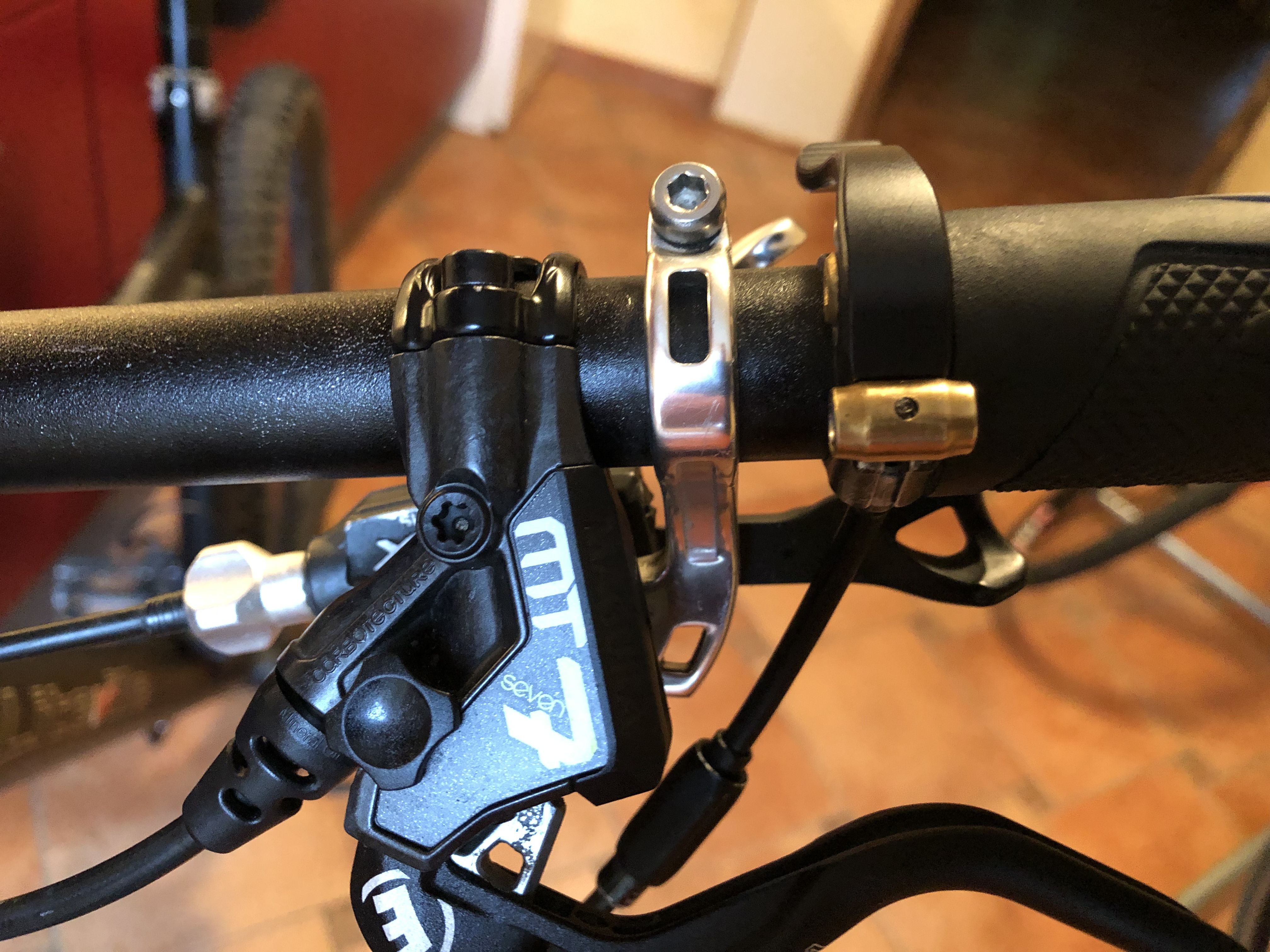

@mokka_ @talisman Vielen Dank an Euch beide für die Bilder!
Bei mir ist die Situation leider etwas anders als bei Euch. @mokka_ hat Schalt- und Bremshebel an einer Schelle montiert, und bei @talisman bin ich mir nicht sicher, ob die schwarze Schelle beides hält oder ob die silberne für den Schalthebel zuständig ist. Bei mir aber (Standard-Shimano-XT) habe ich Bremshebel und Schalthebel an jeweils einer eigenen Klemmung, und überdies die Gang-Anzeige an den Schalthebeln, die einen Haufen Platz frißt und die man anscheinend auch nicht abbauen kann.
Das zwingt mich dazu, den Schalthebel ganz innen zu montieren, dann die Bremse und außen den 8P-Hebel. Ich hätte mal gerne testweise Brems- und Schalthebel vertauscht, um mit der Anordnung herumzuspielen.
Eure Bilder haben mich jedenfalls dazu inspiriert, mit viel größeren Abständen zwischen den Klemmungen zu experimentieren; bislang hatte ich die Klemmungen relativ dicht nebeneinander. Die größeren Abstände scheinen die Ergonomie nicht wesentlich zu stören (ich habe zwar nicht gerade Schaufeln an den Armen, aber auch keine Meßlöffelchen) und scheinen eine halbwegs vernünftige Montage des 8P-Hebels zu ermöglichen. Ich werde das heute und morgen evaluieren.
Als ungewöhnliche Alternative erwäge ich noch, den 8P-Hebel verkehrt herum zu montieren, also so, daß das Betätigungs-Element nach vorne zeigt. Das würde meine Probleme mit der Verkabelung aus der Welt schaffen, weil das Kabel statt nach unten dann nach vorne zwischen Brems- und Schalthebel abgehen könnte. Zum Betätigen der Sattelstütze müßte ich dann allerdings den Daumen mehr von oben auf den Hebel drücken, was nicht gut ist, oder den Zeigefinger verwenden. Auch diese Möglichkeit werde ich heute und morgen noch genauer untersuchen.
Weitere Kommentare meinerseits dann heute abend ...
Nochmals vielen Dank!

Ich glaube, ich sehe langsam klarer. Das erste Problem ist schon einmal, daß bei meinem Set die Bremshebel zwar I-Spec-II-Hebel sind, die Schalthebel sind jedoch die normalen mit der eigenen Klemmung. Ich habe mir jetzt einfach ein Paar I-Spec-II-Schalthebel bestellt (ich hatte nach Studium einschlägiger Einträge hier im Forum keine Lust auf Rumgewürge mit nur fast passenden Adaptern). Das wird es mir ermöglichen, Schalt- und Bremshebel an eine Schelle zu montieren, so wie bei Euch auf den Fotos, was hoffentlich mehr Platz für den 8P-Hebel schaffen wird und eine bessere Zugverlegung ermöglicht.

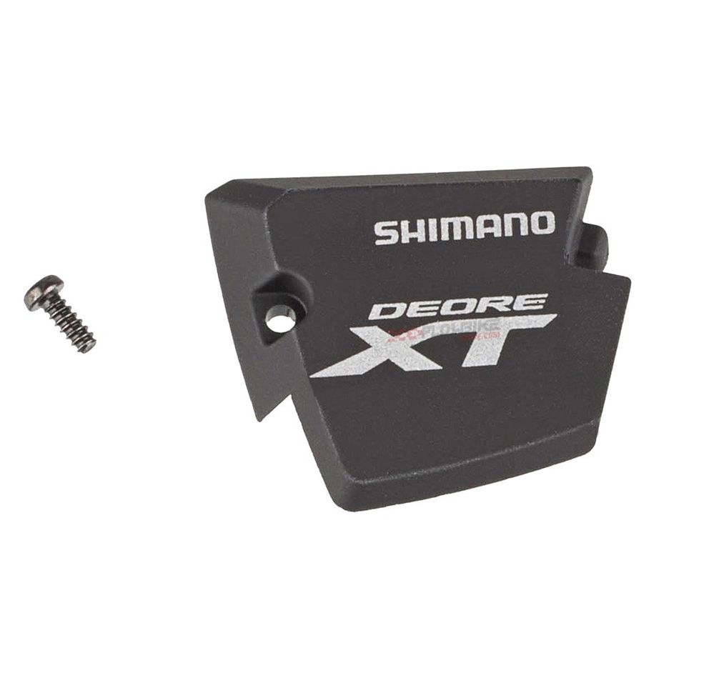

Zudem habe ich mir die von @Andrazzz genannten Abdeckungen bestellt, um die platzfressende Gang-Anzeige bei den jetzigen Hebeln abmontieren zu können. Damit stehen nun alle Möglichkeiten offen (also Montage von Schalt- und Bremshebel an einer Schelle oder Montage an zwei Schellen in beliebiger Anordnung).
Was mir an den gezeigten Lösungen noch nicht gefällt:
Bei @dre : Ich bin bei meinen Experimenten auf die gleiche Anordnung gestoßen wie Du. Mir mag dabei aber die Durchführung des 8P-Kabels zwischen Bremshebel und hinterem Trigger nicht gefallen. Insbesondere befürchte ich, daß das 8P-Kabel bei ruppiger Fahrt ständig entweder an den Trigger oder an den Bremshebel stößt. Hast Du dieses Problem nicht?
Bei @talisman : Wenn ich das Foto richtig interpretiere, ist es bei Dir genauso, allerdings in entschärfter Form. Es scheint so, als wäre der Abstand zwischen hinterem Trigger und Bremshebel viel größer als bei der normalen I-Spec-II-Montage von @dre Mit Abstand meine ich hier, daß entweder der Schalthebel viel weiter weggdreht ist vom Bremshebel (damit käme ich sicher nicht klar) oder daß die Bewegungen des Bremshebels und der Trigger zwar in halbwegs parallelen Ebenen verlaufen, diese Ebenen aber weit auseinander liegen, so daß das 8P-Kabel bequem und ohne Kollisions-Gefahr dazwischen herausgeführt werden kann. Was ist das für eine Befestigung?
Bei @mokka_ sehe ich den Verlauf des 8P-Kabels nicht gut genug :) Auf jeden Fall scheint das keine normale Schelle von Shimano zu sein. Was hast Du da montiert?
Vielen Dank nochmals (bzw. vorab für weitere Ideen und Kommentare) - ich melde mich nochmals, wenn die neuen Teile da sind (vermutlich morgen).

Bei meiner Zug- und Leitungsverlegung gibt es überhaupt keine Probleme.
Es ist im Bild leider nicht zu sehen, aber ich habe alle 3 Hüllen mit einem Kabelbinder zusammengezogen. Da klappert und wackelt nichts.
Ich hatte die Bedenken anfänglich auch, aber seit vielen 1000 km alles i.O.
Vielen Dank für Deine Hilfe! Dann werde ich mich Deinem Aufbau orientieren (die I-Spec-II-Schalthebel müßten morgen eintreffen) und auch Kabelbinder verwenden. Oder ich entschließe mich doch noch zu dem Velcum TrigLoc oder dem BikeYoke 2-by, aber dann müßte ich (vermutlich) eine Methode finden, deren Hub zu begrenzen.
