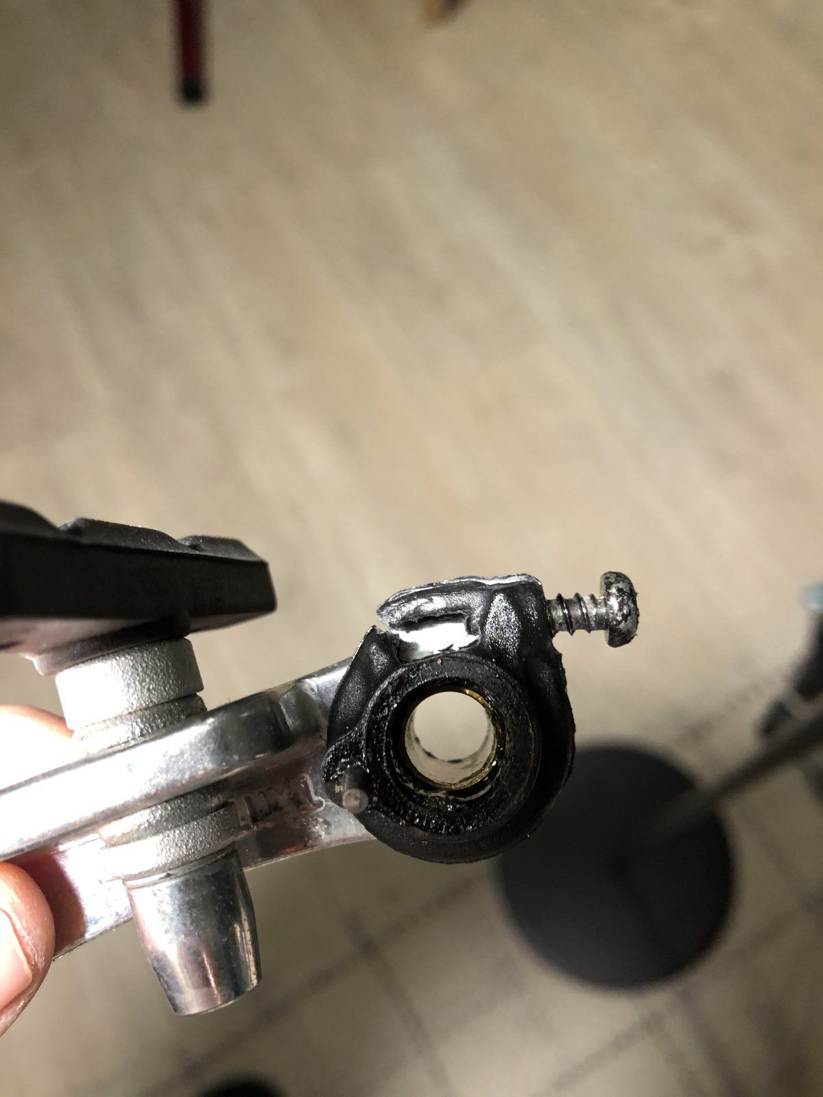

Hallo,
ich richte gerade ein Kokua liketobike 16" wieder her. Die VBrake funktioniert überhaupt nicht mehr. ich vermute es liegt am ausgerissenen Stifthalter (wie heisst das Ding denn korrekt?). Frage ist, kriegt man so ein Teil einzeln neu und muss man da auf etwas achten oder ist das Standard?
Danke!

Re: VBrake reparieren am Kokua liketobike 16"
Wo ist denn da die Rückstellfeder? Fehlt die komplett? So oder so: Mir ist nicht bekannt, dass irgendein Hersteller diesen Ring einzeln verkauft. Eine neue Bremse wird dich ~10€ kosten, daher lohnt die Suche auch kaum. Wichtig bei der Wahl einer neuen Bremse ist die Länge zwischen Drehpunkt (Canti-Sockel) und Seilzug. Bei "Erwachsenenbremsen" liegt die um 105mm, bei Kinderfahrrädern gerne auch kürzer (95mm oder sogar nur 85mm). Entsprechende Bremsen hat Tektro in guter Qualität im Angebot (gibt's auch umgelabelt als XLC).
HTH
Scheint daß da seitens der Hochqualitätsmarke Billigschrottkomponenten verbaut wurden.
Einfach eine x-beliebige V-Brake kaufen ...
Und laß Dir keinen Bären aufbinden wegen der Schenkellänge.
Wenn überhaupt, dann interessiert das Verhältnis Drehpunkt-Länge : Drehpunkt-Bremsschuh.
So billig wie das Teil aussieht ist das zigTausendfachmassenware.

Rückstellfeder ist rausgefallen, lässt sich aber wieder reinmachen.
aber das schaut hier eher aus wie Erwachsenen Bremse, oder?
Und ich glaub ich brauch auch gleich einen Zug, der ist auch durch (siehe Bild) . Die von Tektro taugen was? gibts das irgendwo im Set günstig? Der Hebel scheint mir noch okay. Danke schon mal!
