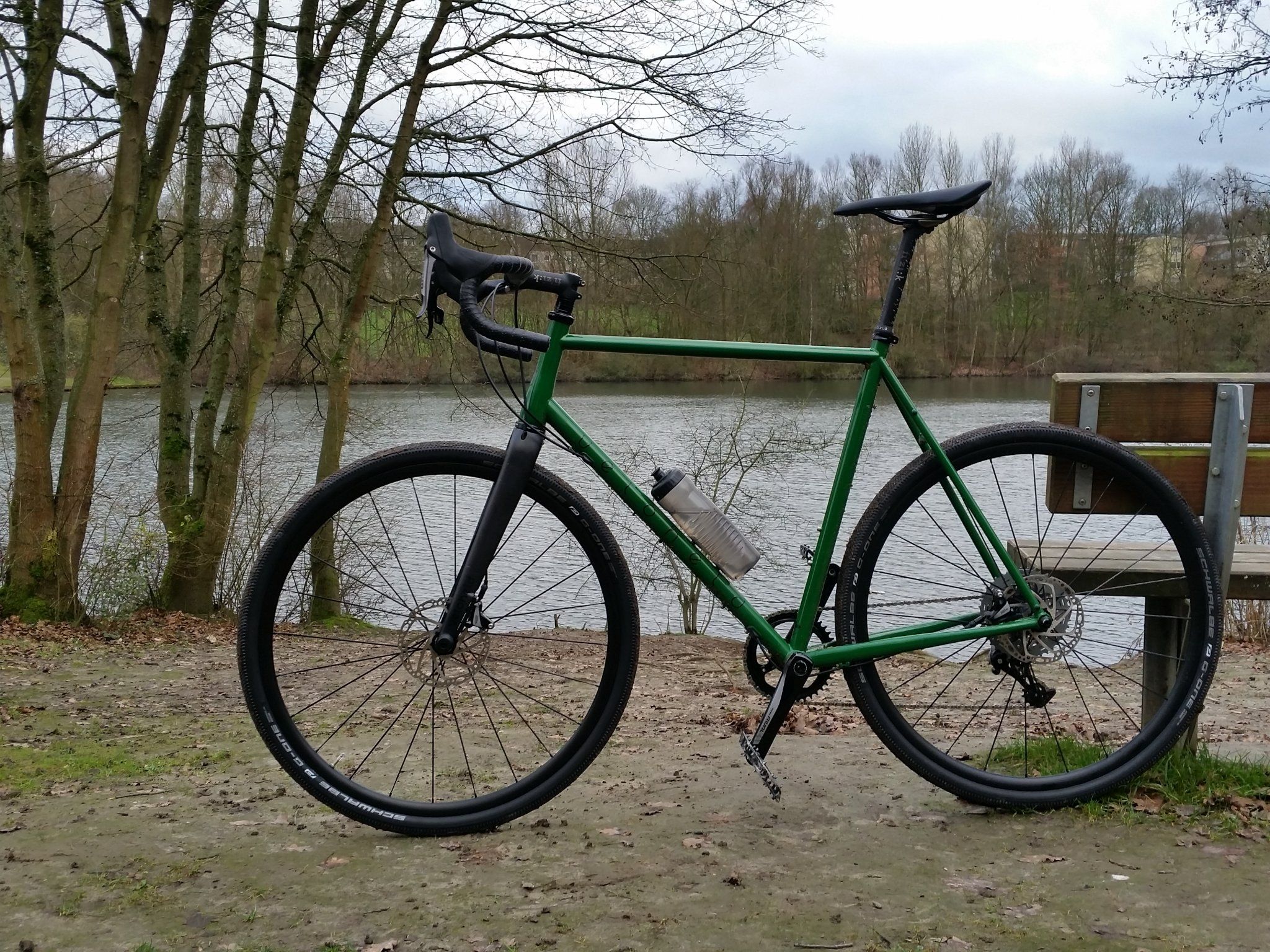

  22. Hallo zusammen,
    es ist rechtzeitig fertig geworden um unter dem Weihnachtsbaum Platz zu finden, danke dass ihr euch so reingehängt habt VelocitaVelocita.
    [​IMG]
    [​IMG]
    [​IMG]
    Ist mein erster Crosser/Gravel bike, fährt sich aber hervorragend. Bin total zufrieden.
    Stütze und Sattel werden noch getauscht, die waren leider nicht rechtzeitig verfügbar. Stütze wird passend zum Vorbau und Lenker eine Easton EC70.
    Sattel wird ein SQLab Ergowave 612.
    Gruß
    Hannes
    • gefällt mir gefällt mir x 4

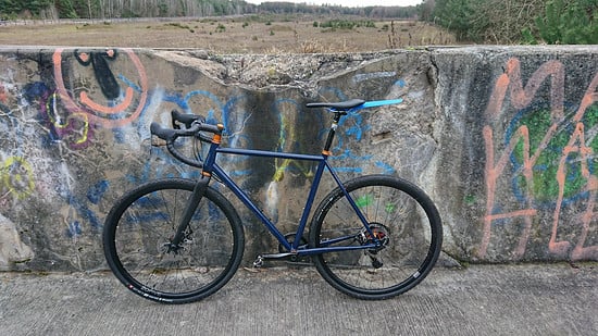

  23. Ja blau orange ist auch ne geile Kombi. Echt schwer sich bei der kompletten RAL Farbpalette zu entscheiden.
    Meins bekommt mit der Zeit noch ein bisschen Hope Elox in blau.
    Und andere Pedale sobald die neuen Schuhe da sind
    20171225_145317.
    Sollte auch erst im Januar kommen. Dann aber doch noch kurz vor Weihnachten. :daumen:
    • gefällt mir gefällt mir x 3
