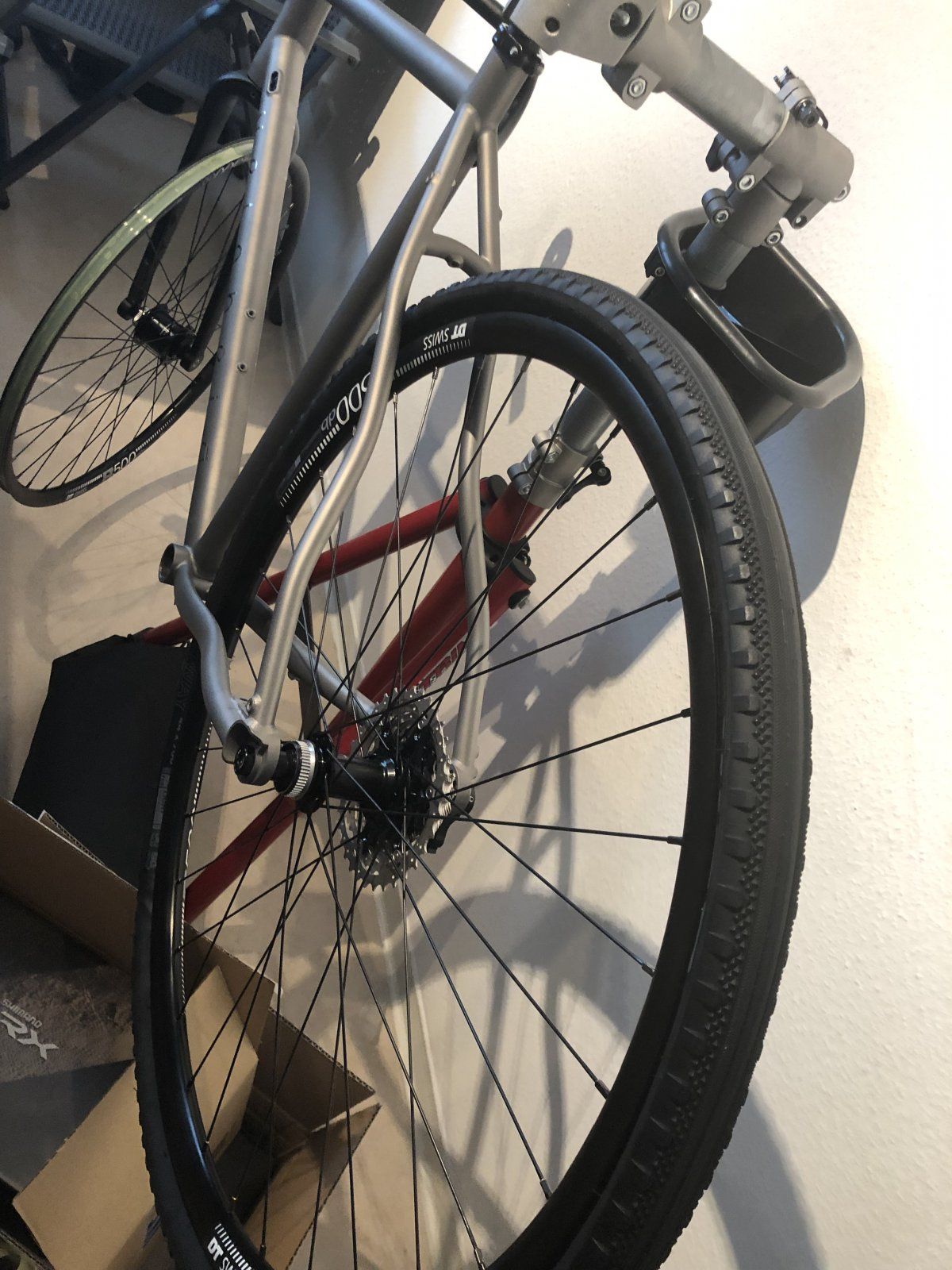

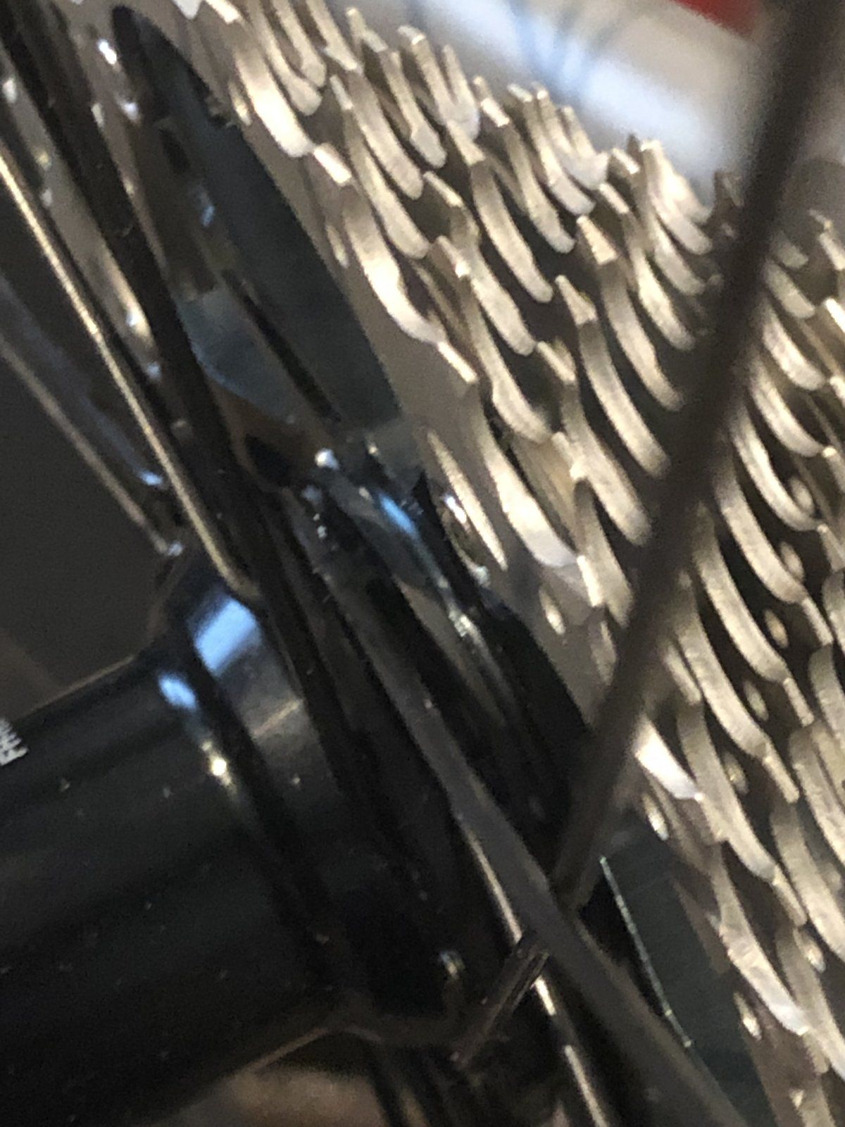

Hinten habe ich eine 105 Nabe (FH-R7070). Als Kassette habe ich eine cs-hg800-11.
Irgendwie bin ich mir grad nicht sicher ob ich den beiliegenden 1.85 Distanzring benötige. Ohne den Ring saß die Kasette okay drauf, vielleicht ein wenig locker. Mit dem Ring bin ich mir nicht sicher ob von der „Mutter“ genügend Gewindegänge greifen. So wie ich das verstanden habe muss man den Ring bei Road-Kasetten montieren. Ich hoffe das passt so?

nein. Der Ring ist nur für MTB Kassetten (9-11 fach) nötig. Er liegt dem Freilauf bei, weil er auch für 10fach Road Kassetten benötigt wird. NICHT für 11-fach Road-Kassetten
Japp, gilt aber nicht für CS-HG700-11 und CS-HG800-11, da wird der Spacer verwendet. Shimano sagt dazu auf seiner Produktseite:
Für ein breites Spektrum von Fahrrädern ausgelegter Nabenkörper - von MTB bis hin zu Rennrädern * Für Einsatz mit Rennrädern Abstandhalter erforderlich.
Siehe hier: CS-HG800-11

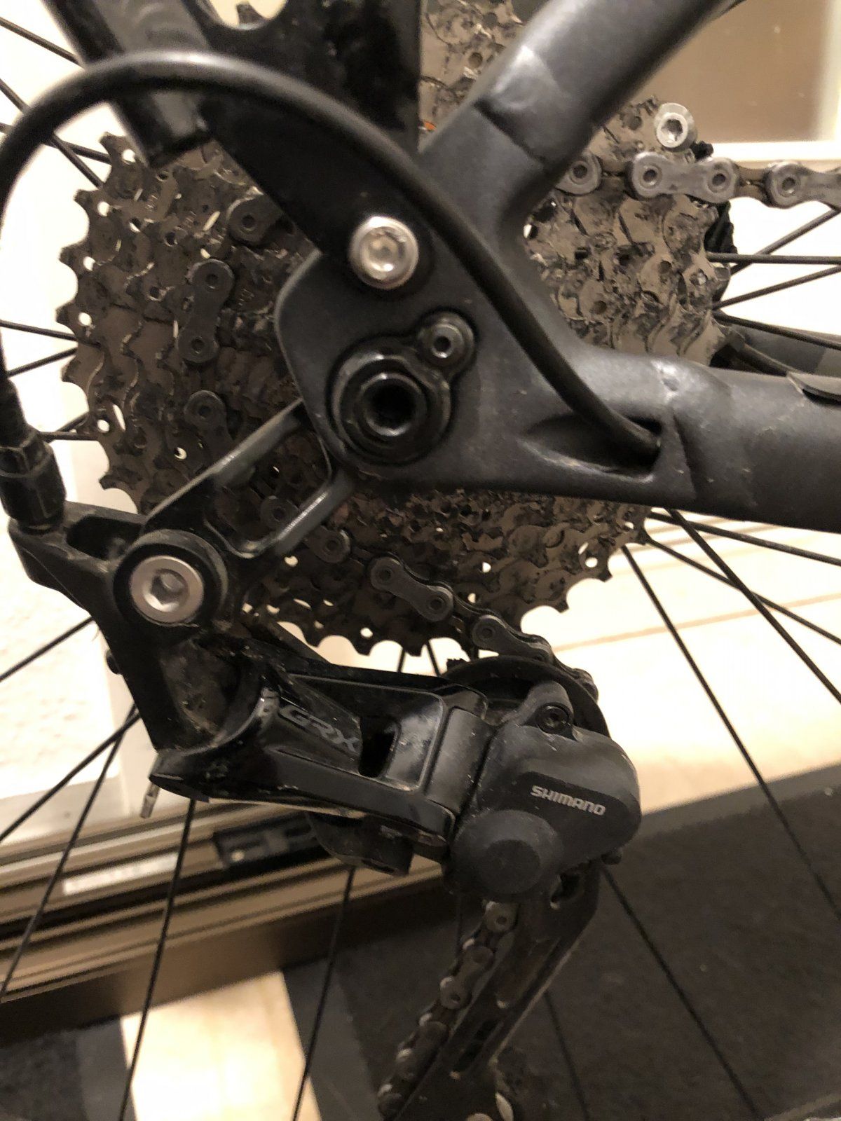

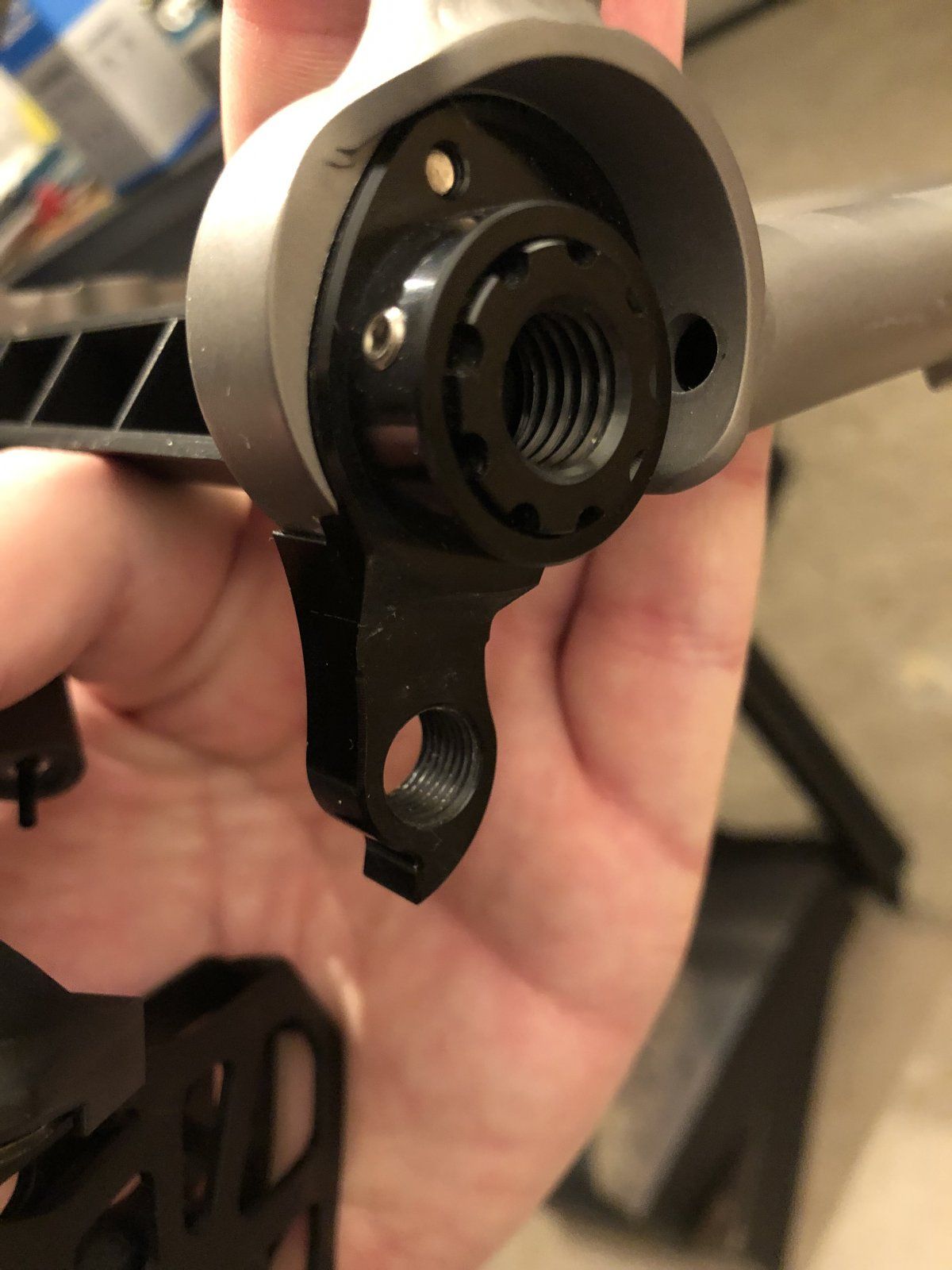

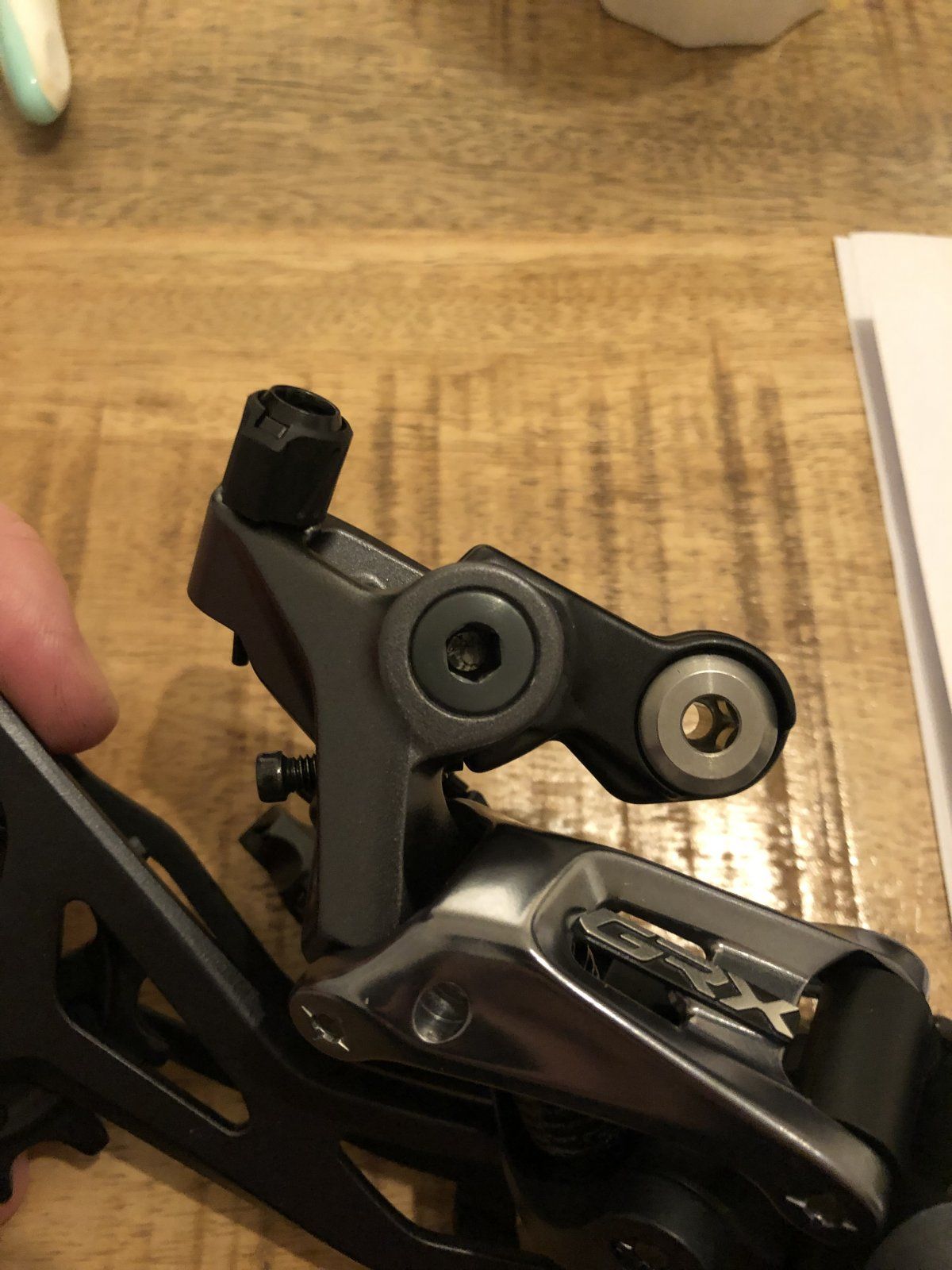

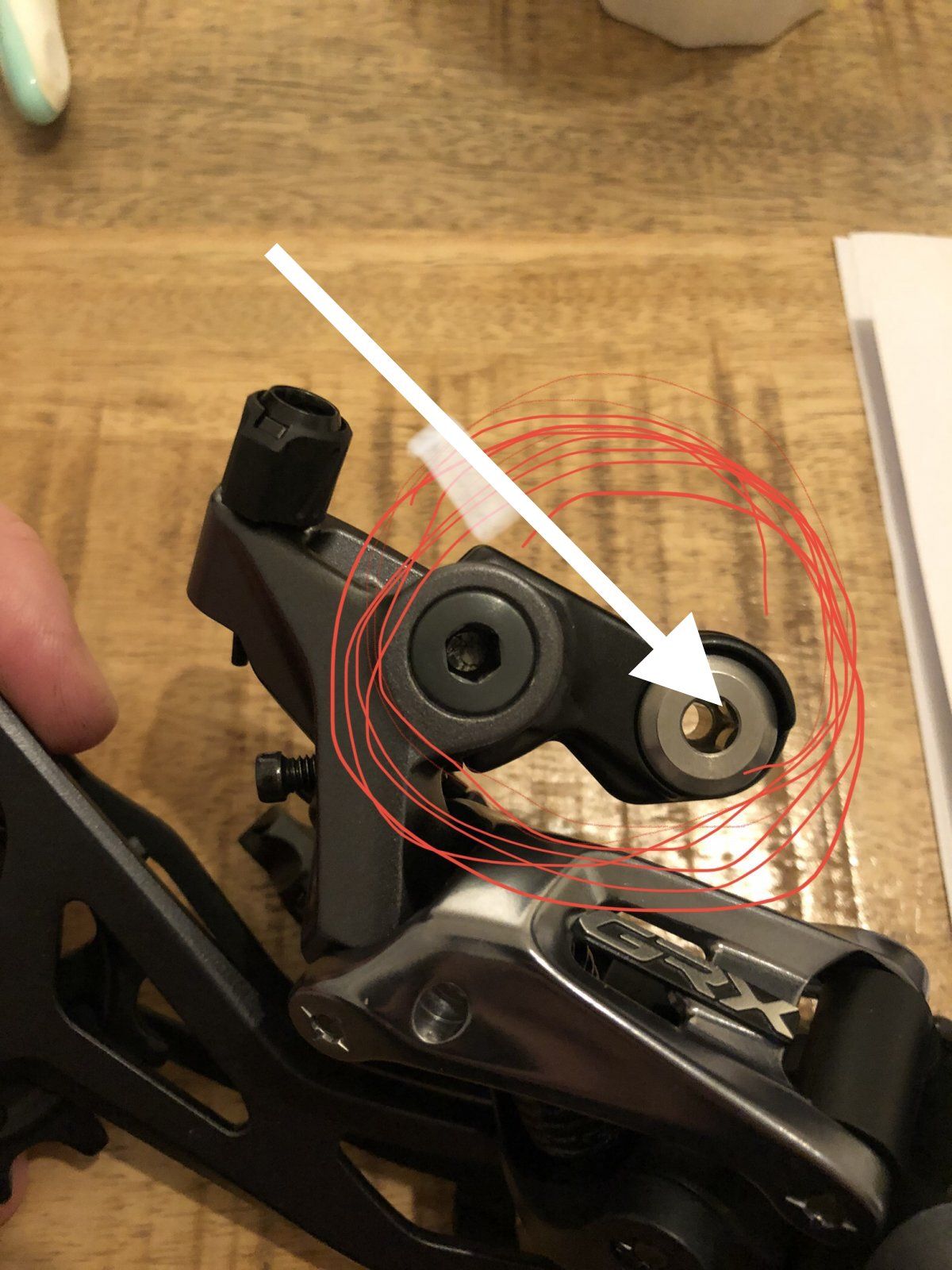

Aktuell bin ich grad ein wenig am verzweifeln mit dem Schaltwerk. An dem Schaltwerk ist schon ein „Schaltauge“ dran. An meinem Fahrrad ist das Schaltauge vom Rahmen dran. Wie würde es denn in meinem Fall richtig dran gehören?
Gehe ich richtig in der Annahme, dass das ich das „Schaltauge“ weg lassen kann, da ich schon ein Wechselbares Schaltauge am Rahmen habe?

Es gibt direct mount und nicht direct mount. Im Handbuch auf Seite 7-9. Aber so richtig verstehe ich auch nicht was ich brauche.

Leider richtig = der Rahmen hat nicht den Direct Mount Standart.
Diese Erklärung konnte ich aus deinem Post nicht raus lesen.
Einen besonderen Erklärungsbedarf habe ich hier nicht gesehen.
Dein Rahmen hat keinen Direct Mount Standard, richtig. Das Dein Rahmen ein Schaltauge besitzt ist auf dem Foto doch klar zu erkennen.
Das zeigt halt, dass es doch besser war nochmal zu lesen.
Direct Mount hat nämlich nichts damit zu tun ob Schaltauge oder nicht, sondern wie die Bohrung am Schaltauge in Relation zur Achse liegt.
Dass irgendeine Schraube in irgendeine Bohrung geschraubt wird, darauf wäre ich auch selber gekommen.
Aber ich bin sicher das hast du alles gewusst.
