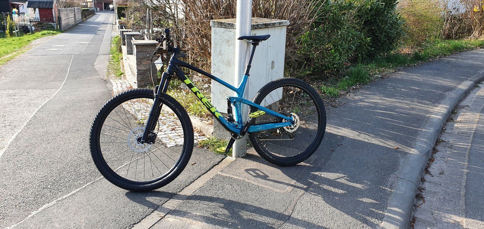

So, heute war ich Probefahren und hab wieder viel gelernt.
1. Das Stereo 150 ist mir zu schwammig. Sicher geil auf Anspruchsvollen Trails aber für meine 80% der Strecke nix
2. Mir gefällt L deutlich besser als XL
3. Fuel EX und Top Fuel sind geile bikes aber so richtig entscheiden kann ich mich noch nicht 😅
Bis Dienstag hab ich jetzt erst mal überlege Zeit.
Was ist denn eure Meinung zu dem 2020er Top Fuel 9.7? 😊 finde da nicht wirklich Erfahrungsberichte oder Tests.
