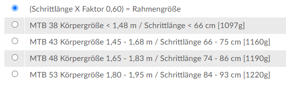

Poison-Bikes bietet einen Rahmen an, den sie ab 145 cm angeben, was mir bei einer Länge des Sattelrohrs von 43 cm allerdings sehr verwegen vorkommt. Man findet dort auch einen Carbonrahmen mit 38 cm und einer Größenangabe < 148 cm, der allerdings dn Preisrahmen schon erheblich sprengt. Schallgrenze sollen ca. 500 EUR sein.

16" sind doch 406 mm... diese fährt sie mit 140 cm
wieso sollten dann 430 mm --> 17" mit 145 nicht gehen?
da sind aber etliche 29er/15" dabei... was spricht gegen die:
2. bei 38 cm <148 cm anzugeben ist doch ok... das heißt ja eher dass er ab 148 cm zu klein wird.
da wäre wohl auch der 43er vorzuziehen.

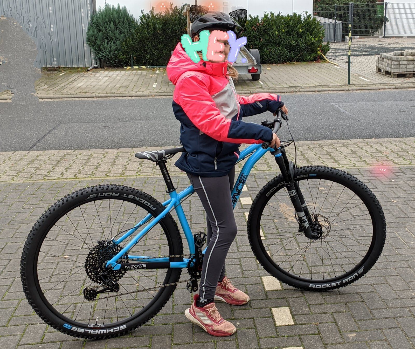

Wir haben auch 145cm und SL 71 und das geht aktuell gerade so im Max29 mit 400mm Sitzrohrlänge
Ein Fuß muss auf Zehenspitzen wenn sie im Rad steht.
wollte davor auch ein 17" Rahmen Cube nehmen , der wäre echt eng geworden

Ich habe damals immer auf ein Reaktion GTC in 17" geschielt, gebraucht.
Verrechnungsmäßig wäre ich da aber immer in die Sphären eines Max29 gekommen +/- paar Euro und hab mich dann doch entschieden direkt ein Vpace zu kaufen.
Wiederverkauf ist da auch besser .
Orbea Alma in 15" hatte ich auch Mal in der Auswahl

Ist zumindest im Gelände dann wirklich noch grenzwertig.
mein Sohn ist noch zu klein um echt mitzureden... aber warum ist das so wichtig?
Ist schräg absteigen nicht drin?
Ich bin selbst winzig und ich kann mich nicht erinnern jemals mit Überstand auf den Boden gekommen zu sein.
Meine Juwelen hatten aber auch noch nie groben Kontakt zum Oberrohr.

Wenn es richtig steil ist und du aus irgend einem Grund nicht hinter dem Sattel kommst, kann das sehr schmerzhaft werden, je nach Gelände kannst du selbst 10cm Platz haben und es tut weh, wenn du dann im steilen aufs Oberrohr aufschlägst und noch keinen Boden Kontakt mit dem Fuß hast, kontrolliert weg kippen ist nicht immer drin. Und selbst im Straßenverkehr kann das blöd enden wenn du zur Straßenseite hin kippst und dann doch das Gleichgewicht verlierst.

Also selbst mir passiert das hin und wieder 🤔. Meine Kids nehmen auch eher den OTB als abzusteigen...
Dabei seit
11. September 2005
Punkte Reaktionen
637
Wir fahren ja auch mal auf Wegen,Straßen etc und da ist es sehr wichtig ,wenn mal eine unvorhergesehene Situation kommt, wo man schnell sicheren Stand haben muß das auch zu können.
An Bergen steigen die Zwerge gern mal vor den Sattel ab wenn sie einen Hügel nicht hochkommen
obwohl man auch viel besser zur Seite aussteigen könnte, tut es die Tochter ab und an nicht.
da kam es schon zu den komischten Sachen wie aufgerissene Augen die einen anflehen zu helfen das man nicht wieder berab rollt :p
Wir fahren aber auch eher XC als Bikepark und da fliegen die Räder weniger
