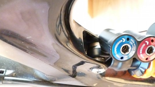

Ohne Worte...

@Sespri: zum Verständnis: wie waren da in Deinem Fall die Rahmengegebenheiten? Innen liegt die Hülse in den Buchsen und außen ist dann doch flächig die Dämpferaufnahme vom Rahmen bzw. der Schwinge. Wie kann denn da die Hülse von innen die Buchse nach außen pressen und verbiegen? Kann doch nirgens hingepresst werden. Die Innenbohrung wird vom Dämpferbolzen ausgefüllt und alles herum wird durch das Rahmenmaterial gestützt. In Deinem Bild rechts unten sieht es so aus als ob die Bohrung in der Rahmenaufnahme einen größeren Durchmesser als der Dämpferbolzen hatte und die Hülse in den Zwischenraum gepresst/gebogen wurde.
Würde es gerade gern nachvollziehen können, da ich auch eine dreiteilge Buchse mit geringer Einbaubreite geodert habe.
Es ist exakt so, wie du es siehst!
Die Dämpferaufnahme oben im Carbonrahmen ist eben leider nicht völlig flächig; das ist das Dilemma. Ob sich das schon beim Vorgänger eingearbeitet hat - aus welchen Gründen auch immer - weiss ich auch nicht. Die untere Aufnahme wird in die Alu-Umlenkwippe gesteckt, da sind die Laschen gefräst und Gesässglatt bzw. einfach schön eben.
Die Zweiteiligen sind auf Grund der Materialmenge in sich schon stabiler, mit denen war es dann kein Problem. Wenn man ein Röntgenbild machen könnte, würde man sehen, dass die Buchsen auf dem mehrheitlich flachen Teil des Rahmens aufliegen und gegen die Mitte hätte es einen Luftspalt - dort wo es die weicheren Abschlussplättchen der dreiteiligen Ausführung eingezogen hat.
Die Dreiteiligen sind nicht per se Sch....e, es muss nur genügend Material vorhanden sein. Beim V10.6 ist der Platz definitiv nicht ausreichend.
