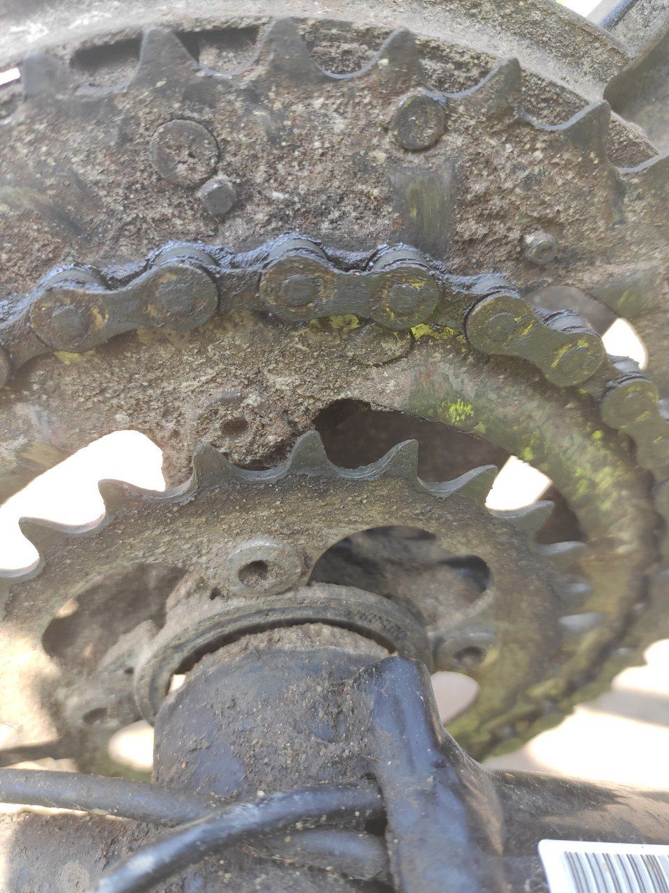

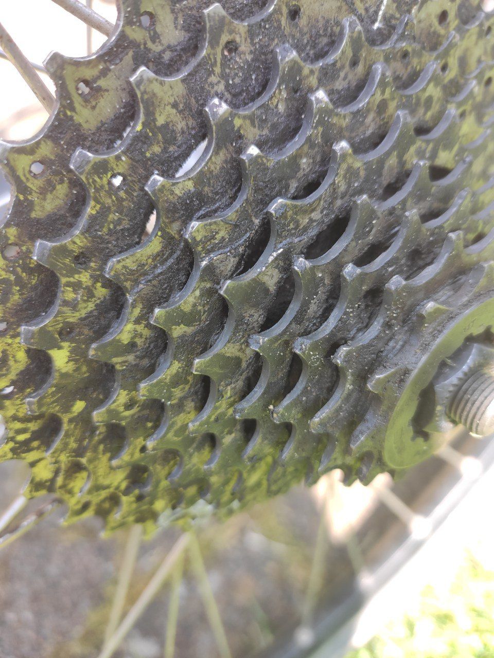

Hallo,
ich habe ein ca. 2012er Winora Dakar Cross was ich für eine längere Tour fitmachen will. Das Rad hat eigentlich eine Alivio Gruppe 3x9, irgendwann hat aber mal ein Händler ein Altus Schaltwerk verbaut und die linke Schalteinheit durch ein No-Name Teil ersetzt.
Momentan kracht es bei etwas kräftigerem Treten und die Pedale rutschen durch. Die Kette sieht schon übel aus und außerdem ist das eine Schaltröllchen der Altus schon soweit abgenutzt, dass die Zähne wirklich spitz sind (draufdrücken tut weh). Ich gehe daher davon aus, dass ein Tausch der Kette und des Schaltwerks dem Problem abhelfen würden. Ich brauche also neue Teile, möglichst günstig:
Steige wie ihr seht nicht wirklich durch und bin über jede Hilfe dankbar!
- Schalt/Bremseinheit Deore ST-M580 (weil günstig)
- Schaltwerk? Schaltrollen finde ich für die Altus nicht. Alivio RD-M4000 wäre so das günstigste sonst? Das kleinste Ritzel hinten hat 10, das grö?te 33 Zähne. Geht das mit langem Käfig?
- Kettenrad vorne: Das mittlere sieht schon nicht mehr so gut aus, aber was für eins brauche ich hier? Auf dem kleinsten Rad steht SG-X M9 U26. Wenn ich mich nicht verzählt habe, dann hat das mittlere 34 Zähne.
- Kette: passt diese? https://www.bike24.de/p1851.html?menu=1000,2,83
