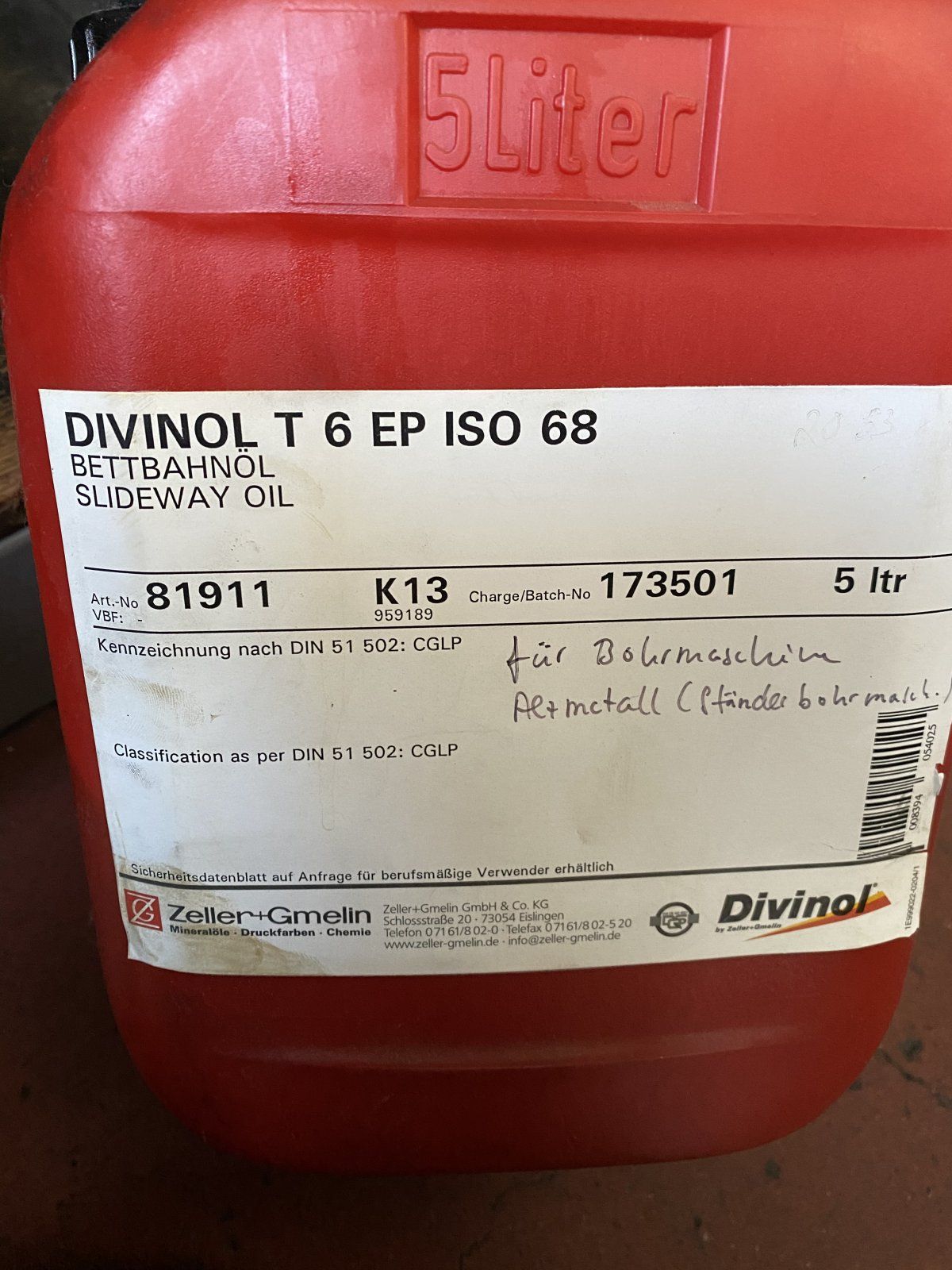

Für mich kostenlos, ich verwende das beim Ölwechsel an der Werkzeugmaschine anfallende Altöl

Was ist das besondere an diesem Bettbahnöl, daß die Kette sauberer bleibt, als mit üblichem Kettenöl?
Es ist beständig gegen Kühkschmierwasser und sehr druckbeständig. Ich muss es sehr sparsam anwenden: Ölen, und das überschüssige Öl wieder mit dem Lappen abwischen. So läuft die Kette Außen fast trocken aber trotzdem geräuschlos. Und weg dem ersten Punkt wird es beim ersten Regenschauer auch nicht gleich weg gespült
OK, tut sich da möglicherweise eine ganz neue Möglichkeit auf? Für mich klingt das so wie ein Mittelweg zwischen Wachs und Kettenöl. Vielen Dank für deine Idee dazu.
