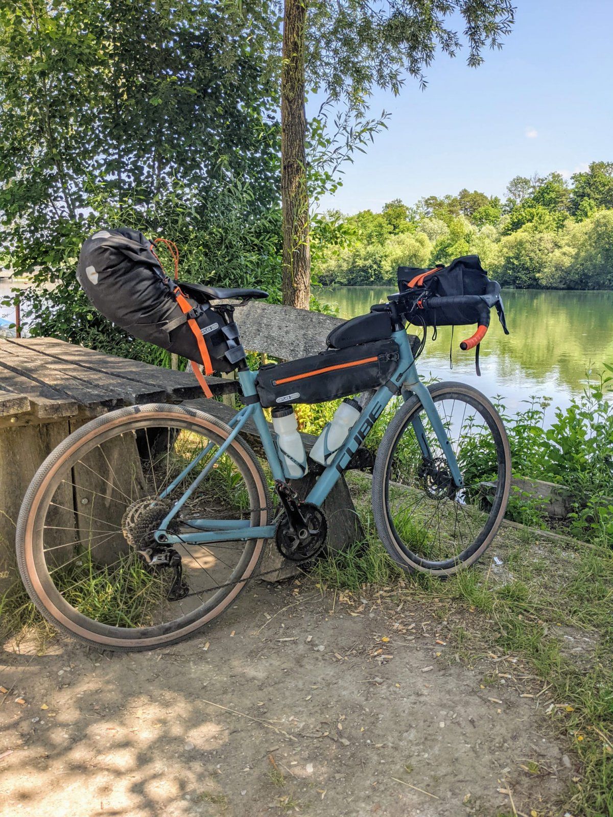

Ich habe vor rund einem Monat meine erste 500km Bickepacking Tour (4Tage/3Nächte) gemacht und das Rad hat da wirklich alles mitgemacht. Ich bin an einem Tag sogar 200km in unter 9 Stunden gefahren und hatte - bis auf Müdigkeitserscheinungen - keine Beschwerden, daher gehe ich davon aus, dass das Rad inkl. der neuen Komponenten recht gut zu mir passt.
Bezüglich dem fehlend "C" am Rahmen hat mir der Händler bzw. Cube den gesamten Rahmen ausgetauscht. Ich hab also jetzt ganz korrekt CUBE am Rahmen stehen und nicht mehr UBE.

Hier noch ein Foto von meinem Radl:
