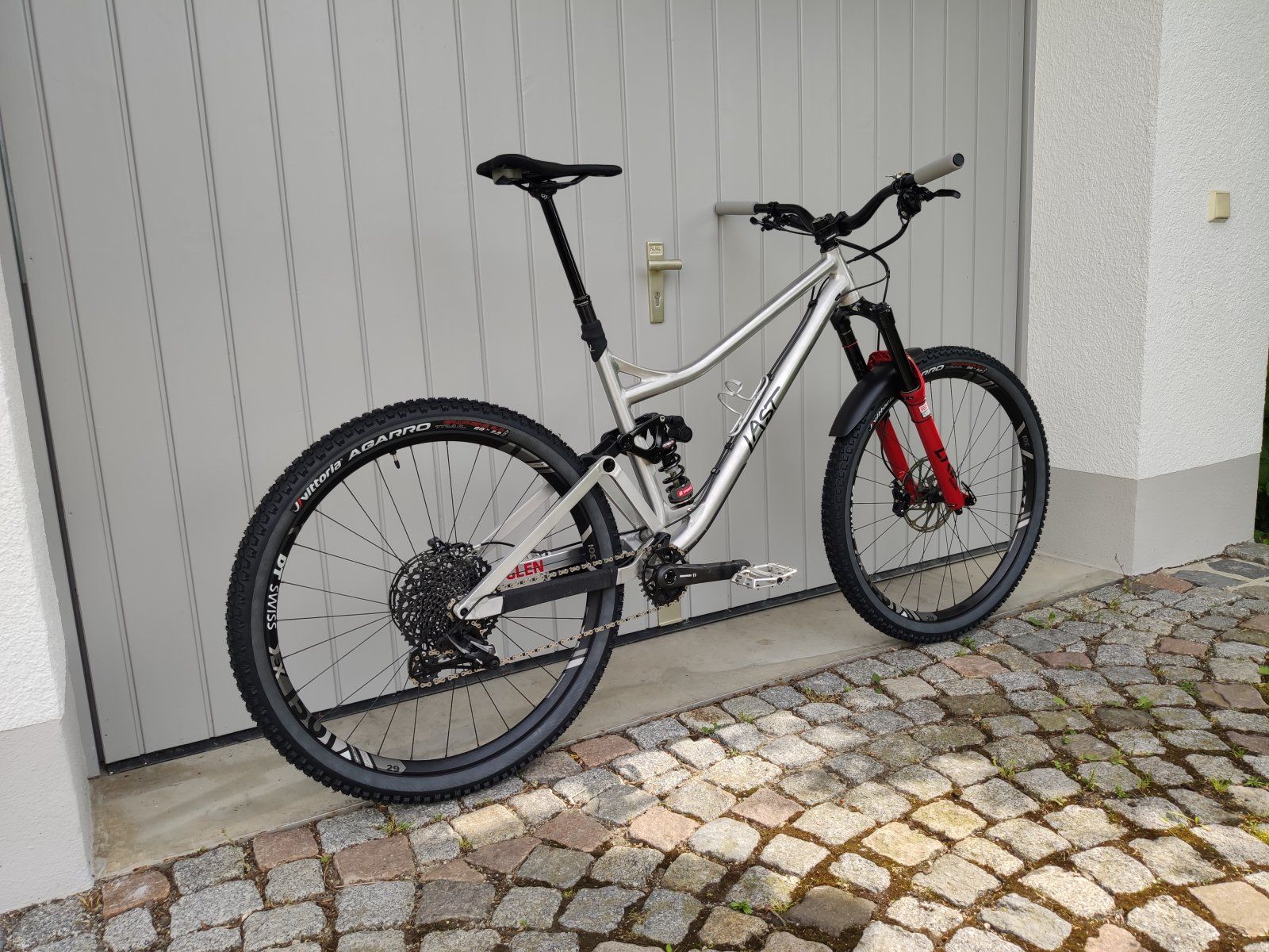

hab jetz auch 2x Agarro in 29x2.6 aufm Fully. 30mm Felge, baut wirklich recht schmal.
Testfahrt dauert doch, da ich noch verletzt bin (Mittelhandbruch vor 4 Wochen).
Montage ging aber super easy, selbst mit einer linken Hand und 2 Fingern der Rechten + Schiene. Tubeless sofort dicht....
Bo ey, mit Lyrik und Coil ist das schon eher ein Bügeleisen, als ein Trailsniper. Da wäre mir der Agarro vorne vermutlich nicht griffig genug. Aber du wirst es herausfinden, ich bin gespannt! Gute Besserung erstmal :bier:
Im "Trailmodus" am Coil und strafferem Setup der Lyrik geht das schon ganz spritzig ;)
Der Rest des Jahres wird eh gemütlich angegangen... Schlüsselbein im Januar und jetz Mittelhandfraktur sind genug für dieses Jahr. Denk für meine Hometrails reicht der Grip vorne.
Danke jedenfalls! :daumen:
