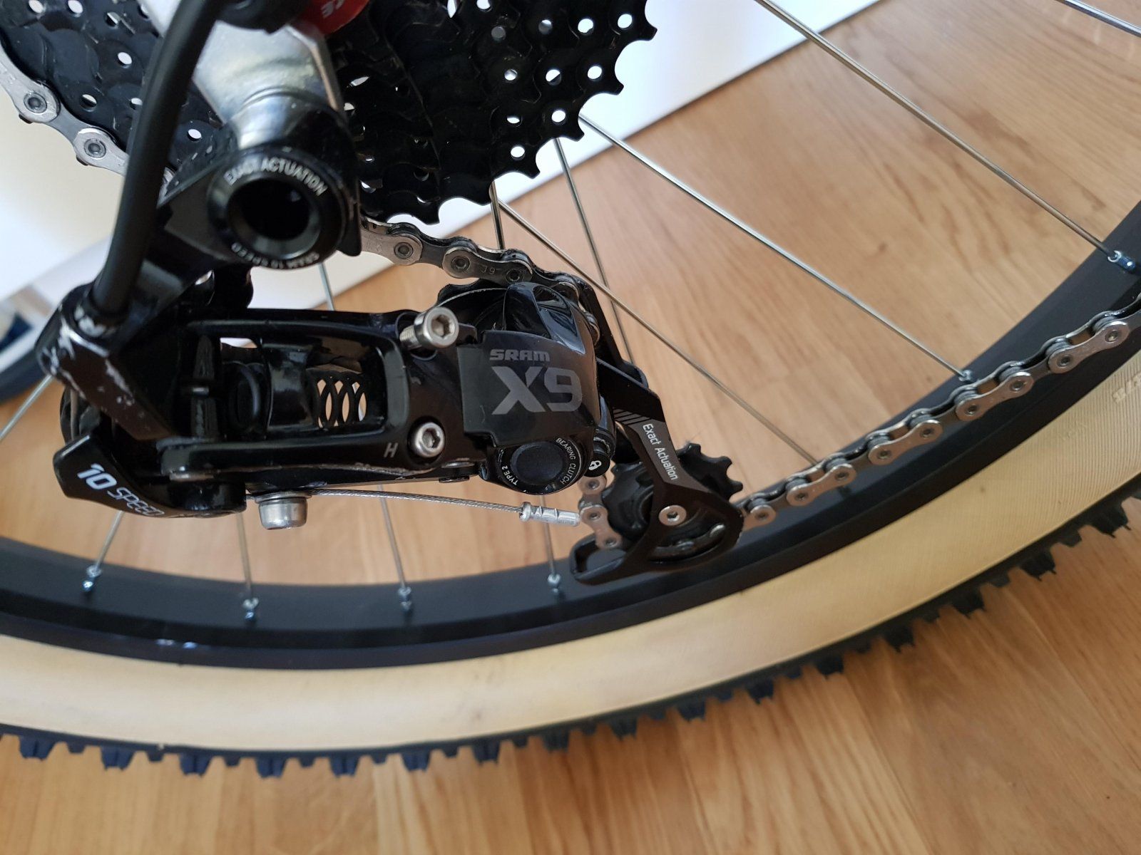

Schaltung habe ich auf Sram umgebaut. Leider ging auf den Freilauf keine 10er Kassette. Läuft jetzt halt als 9fach. Da werde ich aber noch einmal nacharbeiten.

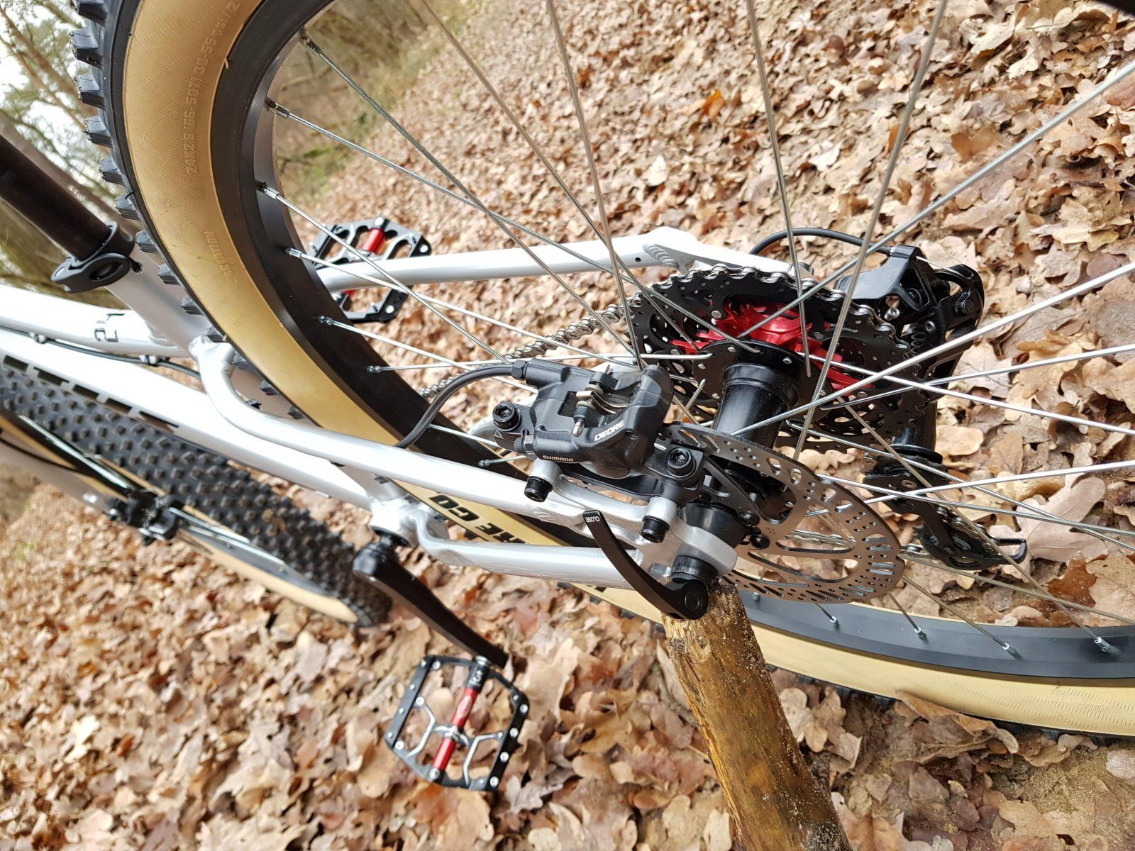

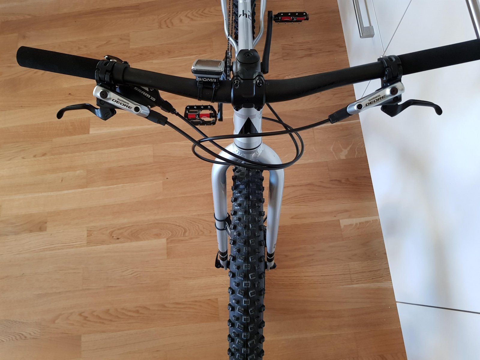

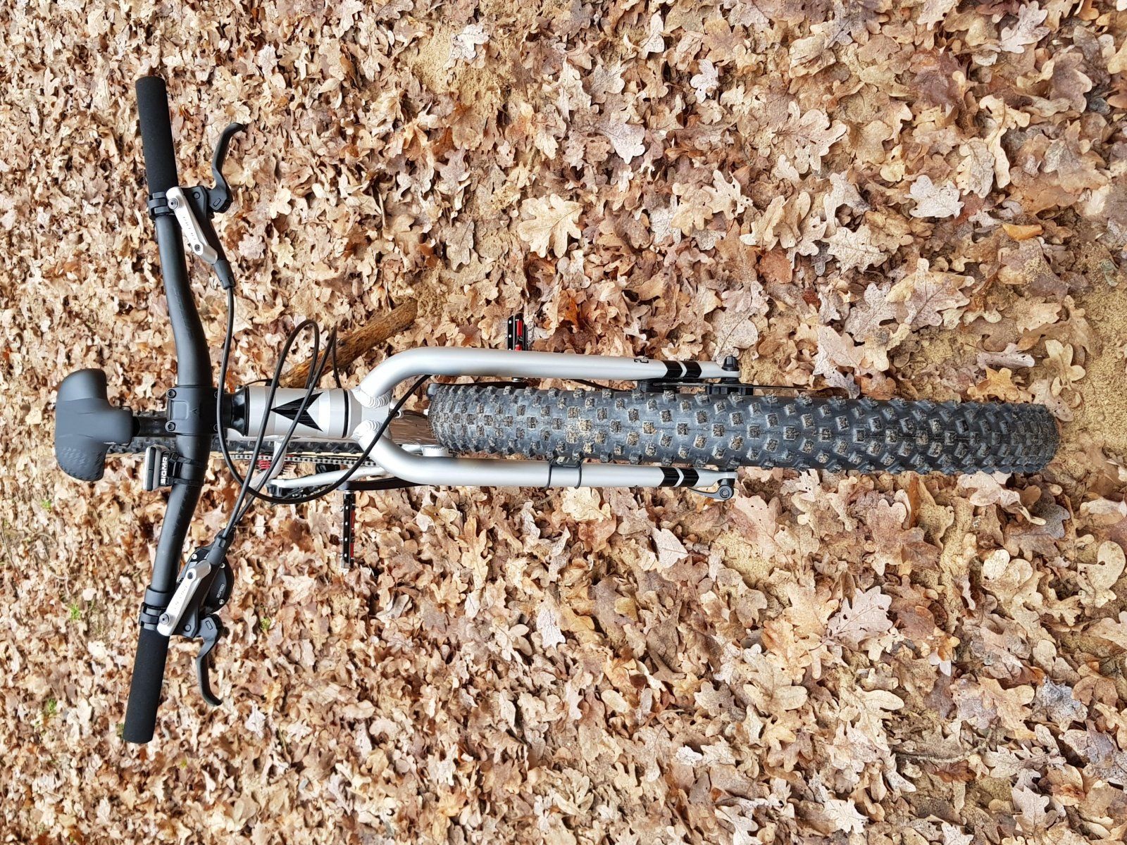

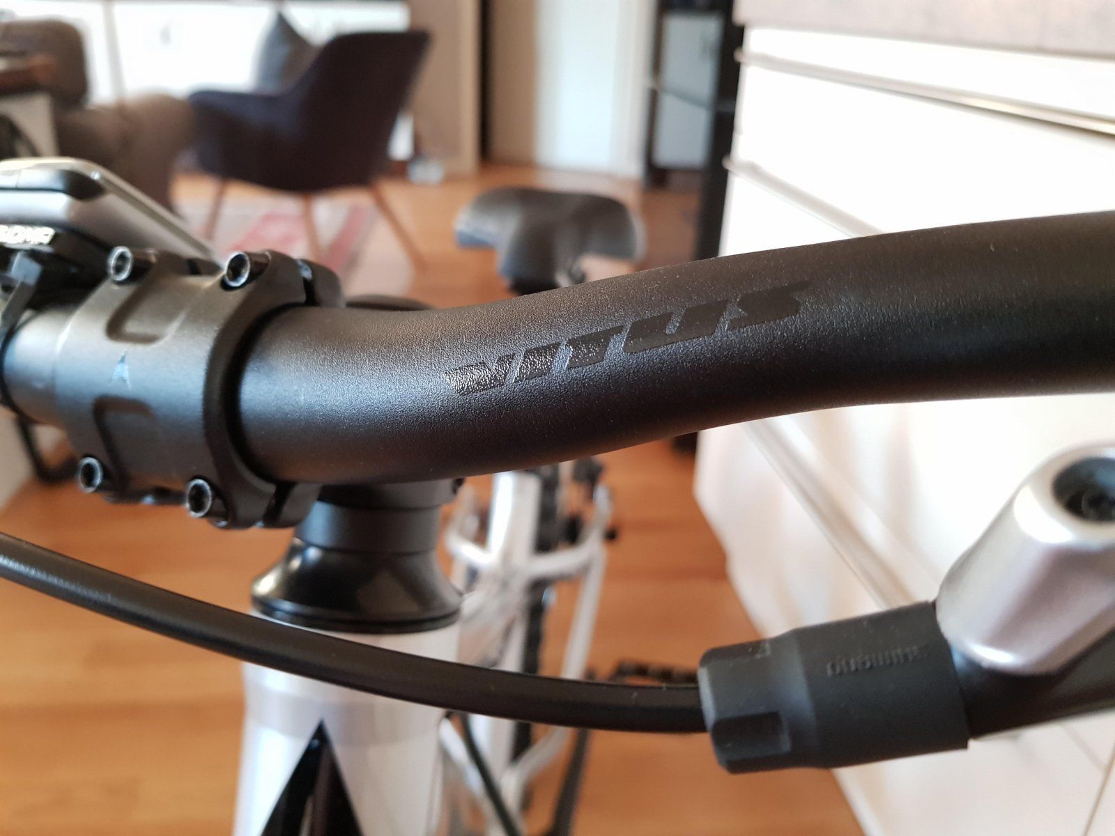

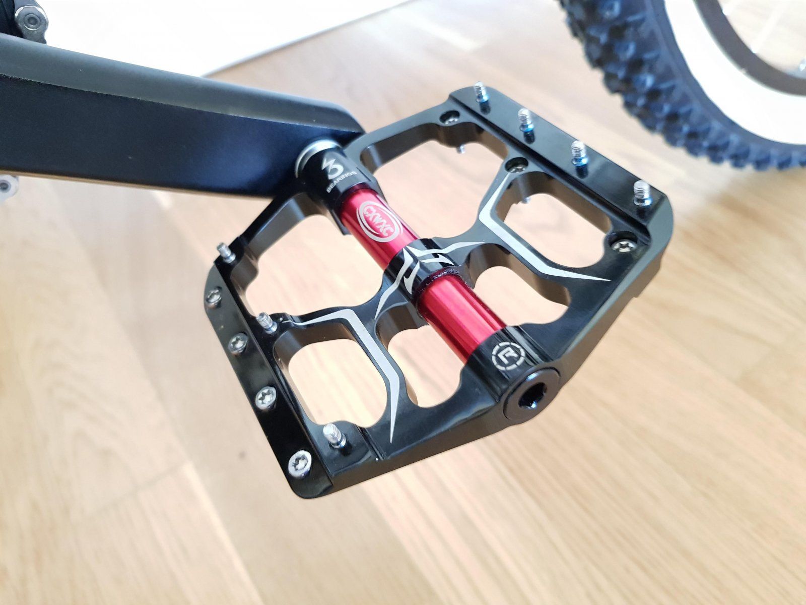

Bremsen sind dann noch mit einer Deore aus der Kiste ausgetauscht worden. Die verbaute Tektro war schon OK... wollte mir jetzt aber nicht anlesen wie die zu entlüften ist etc.
