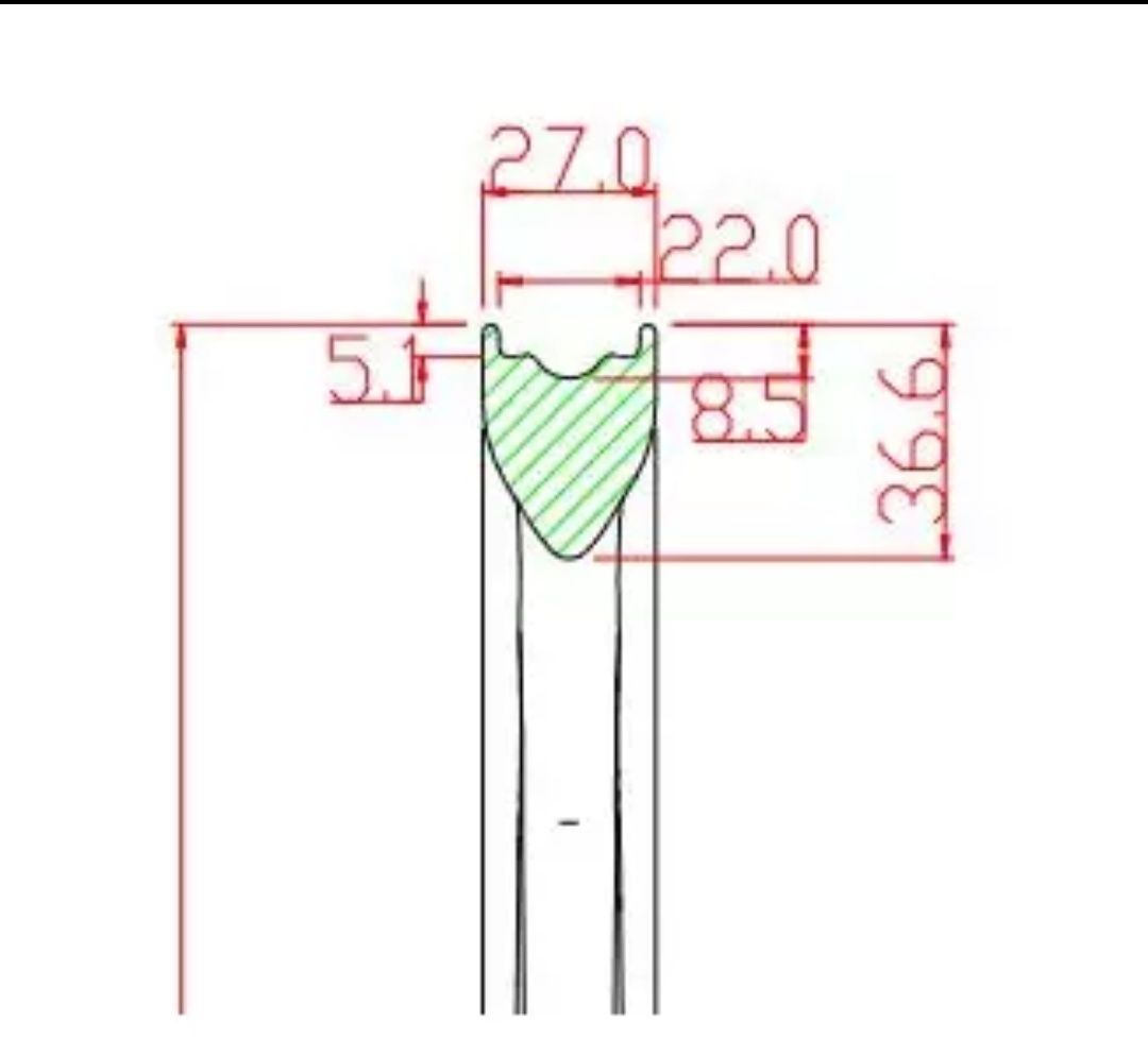

Also die Innenweite beim verlinkten Asiaten unterscheidet sich um 1mm. Ist nicht viel, aber halt anders. Bist du ganz sicher, dass die die gleiche Form brauchen? Auch zulässiges max Fahrergewicht unterscheidet sich. Beides nicht viel, aber halt anders.
