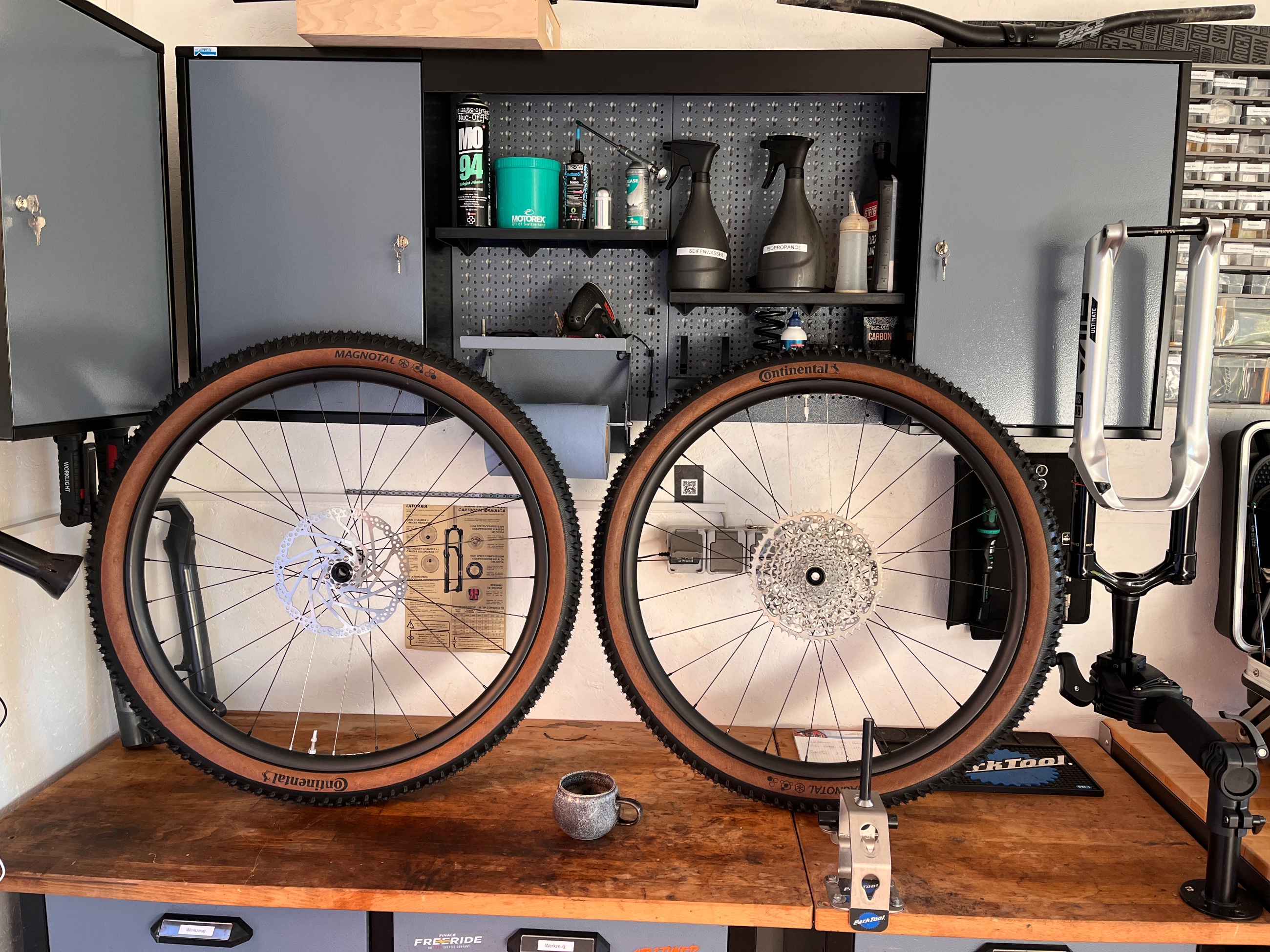

Traditionell richte ich den Laufradsatz schon her bevor der Rahmen da ist, daher hier das erste Foto:
Das Vorderrad wiegt 1860g, das Hinterrad 2520g. Also montiert so wie's da steht. Der LRS hat "roh" 1712g und besteht aus vorne Hope Pro5 und hinten Onyx Classic, mit Syntace C30i-Felgen und Sapim-Draht eingespeicht von unser aller Knusperhexe. Ursprünglich war der LRS mal geplant für "leichte Touren, max. S1" - damals wog ich aber auch 20kg mehr, von daher sollte kontrolliertes S2-Gefahre damit wohl klargehen. ;)
Kassette Garbaruk, Scheiben Hope 200mm v/h.
Wie man rechts im Bild sehen kann, kommt aus Gründen der Forenkonformität auch endlich eine Upside-Down-Federgabel ans Rad. 🤭 Die wurde von 120 auf 140mm travelized und chillt da jetzt im Halter damit alles schön schlüpfrig bleibt.

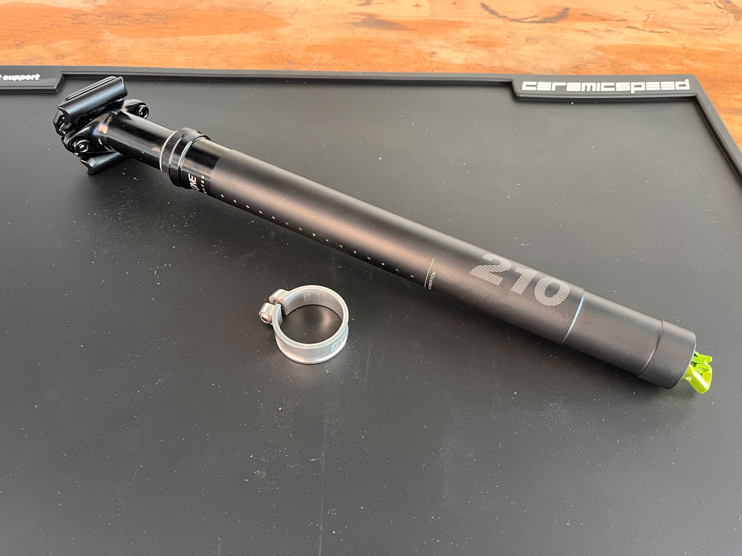

So, gerade kam ein Paket mit einer Sattelstütze, und die passende Klemme hab ich auch eben aus dem Fundus gekramt:
Die Stütze ist von Unterkante Kragen bis zum Ende des Rohrs 290mm lang und die Einstecktiefe des Rahmens in L ist...? Genau, 290mm. Das ist das erste mal dass ich so ne lange Stütze fahren kann, von der Sitzhöhe her würds auch in den Nicolai-Rahmen gehen die ich hier habe, aber da die Einstecktiefe da auf 270mm begrenzt ist geht's halt doch nicht und ich hab 4cm freiliegendes Stützenrohr. :ka:
Die Klemme ist ein Schraubwürger, für mich die beste, schönste und problemloseste Klemme.

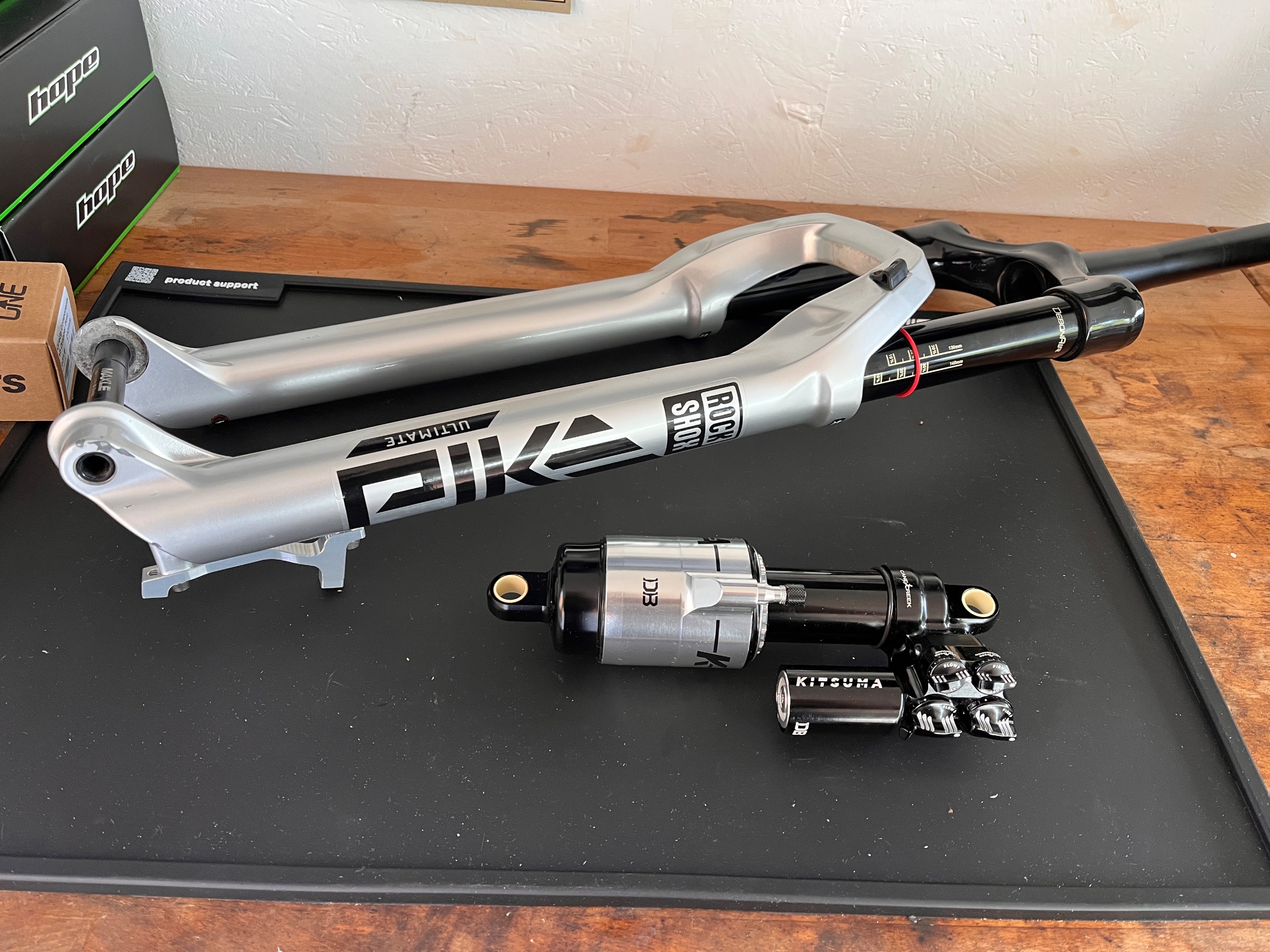

So, das Fahrwerk ist vollständig, die Post hat das Päckchen zum Glück nicht verloren...
Die Gabel sieht nur aus wie eine Pike mit Charger 3.1 - es ist eine 2022er RC2.1 mit MST-Tuning, der ich neue Decals verpasst hab weil die "korrekten" nicht lieferbar waren ;) 140mm, 1900g (ohne den Bremsadapter).

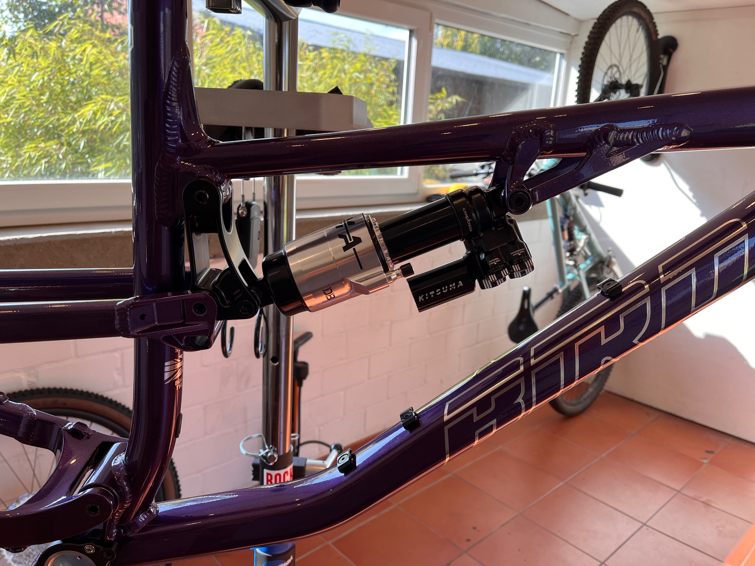

Und der Dämpfer ist ein Cane Creek Kitsuma Air V2 in der ultraspeziellen silbernen Farbgebung die in Europa nirgends zu bekommen ist. Wiegt 595g. Übertrieben für ein Trailbike? Vielleicht, aber ich hab den gleichen Dämpfer am Enduro und finde ihn großartig, und der zweistufige Climbswitch ist toll, denn der Lockout macht aus dem Rad ein Hardtail und im mittleren Modus klettert es sich super angenehm über steinige Wege, dazu sehr fein einstellbar und farblich passt er auch noch hervorragend.

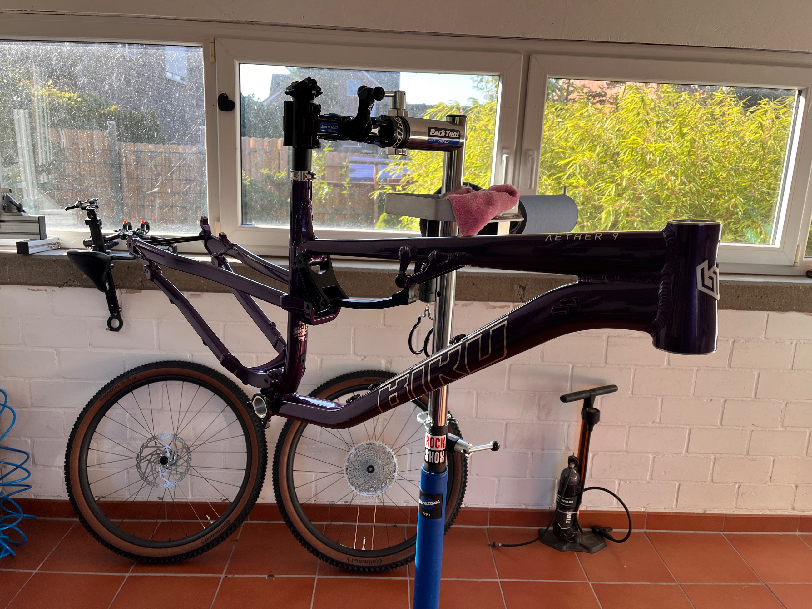

Tadaaa:
Die Farbe sieht unheimlich geil aus, noch besser als auf dem Foto was Bird mir vorab geschickt hatte
:love: (und ja, auf meinem Foto sieht man sie kaum... muss ja spannend bleiben :D) und evtl. muss ich meinen Plan, nur silberne und schwarze Parts zu verbauen doch nochmal überdenken... limegreen sähe RICHTIG fies gut aus dazu. Hmm.
Der Rahmen wiegt mit Steckachse, eingepressten Lagerschalen (ohne Lager) und Dämpferdummy 3.415g. Das ist Größe L. Ist jetzt nicht wahnsinnig leicht, aber auch nicht brutal schwer (looking at you, Privateer).
Dämpferbuchsen fehlen noch, kommen aber zumindest laut Tracking heute.

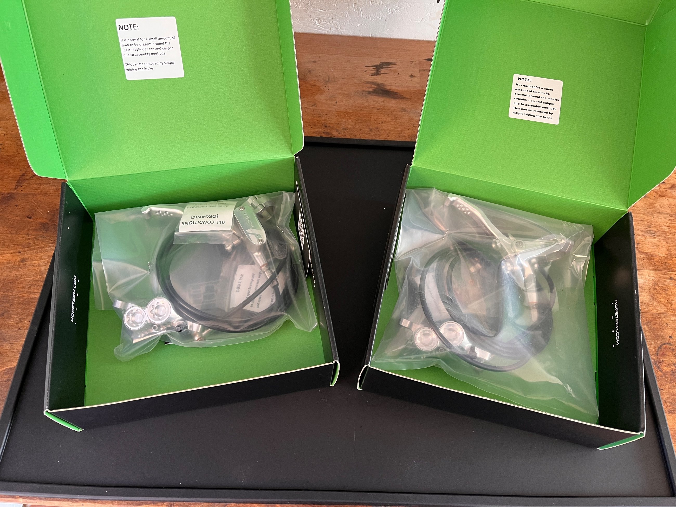

Piccola weg, Hope da, 300€ Rest ebenso. Passt für mich.

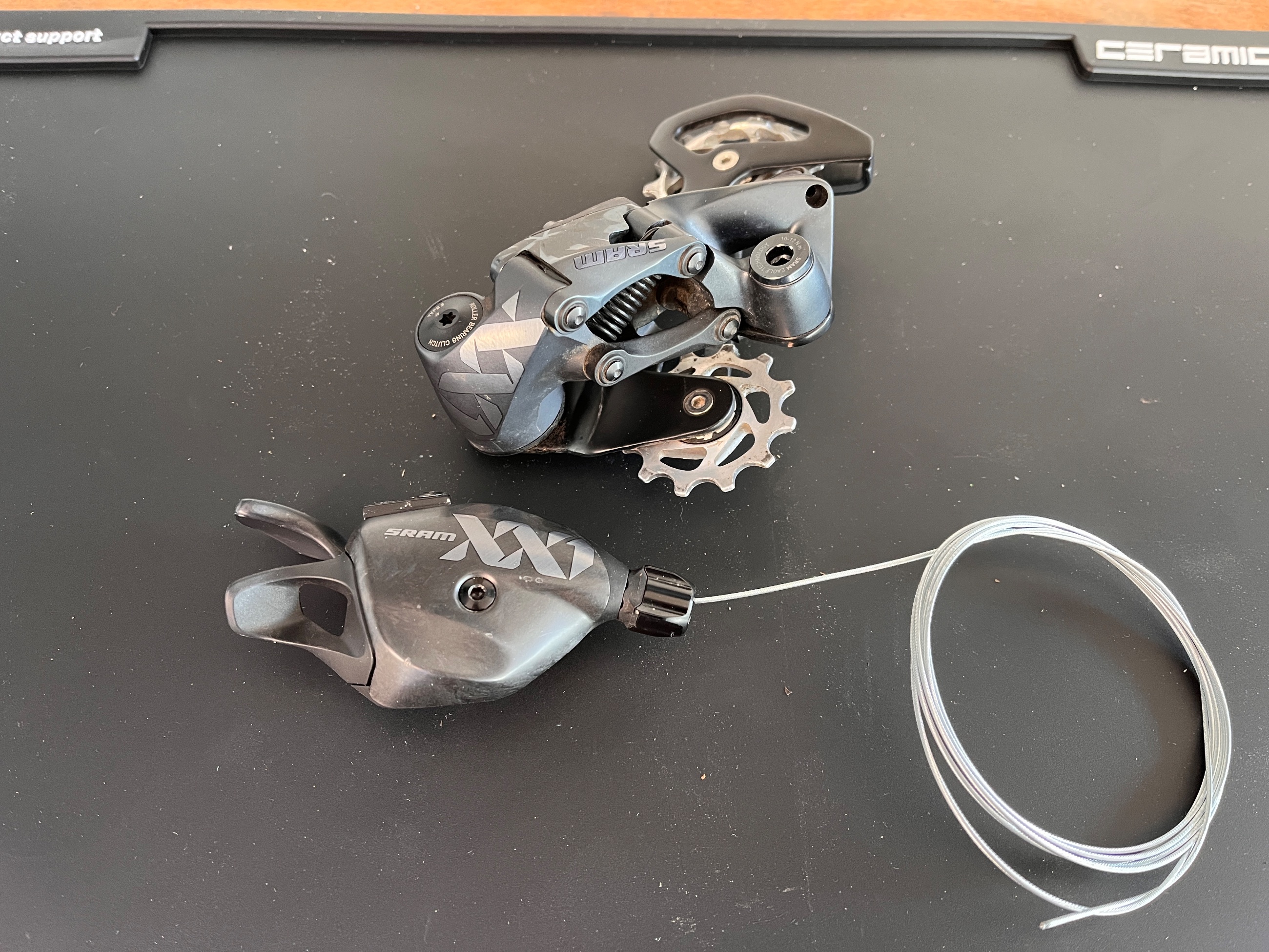

Mechanical ain't dead! Außerdem kann der Rahmen eh kein UDH. :)

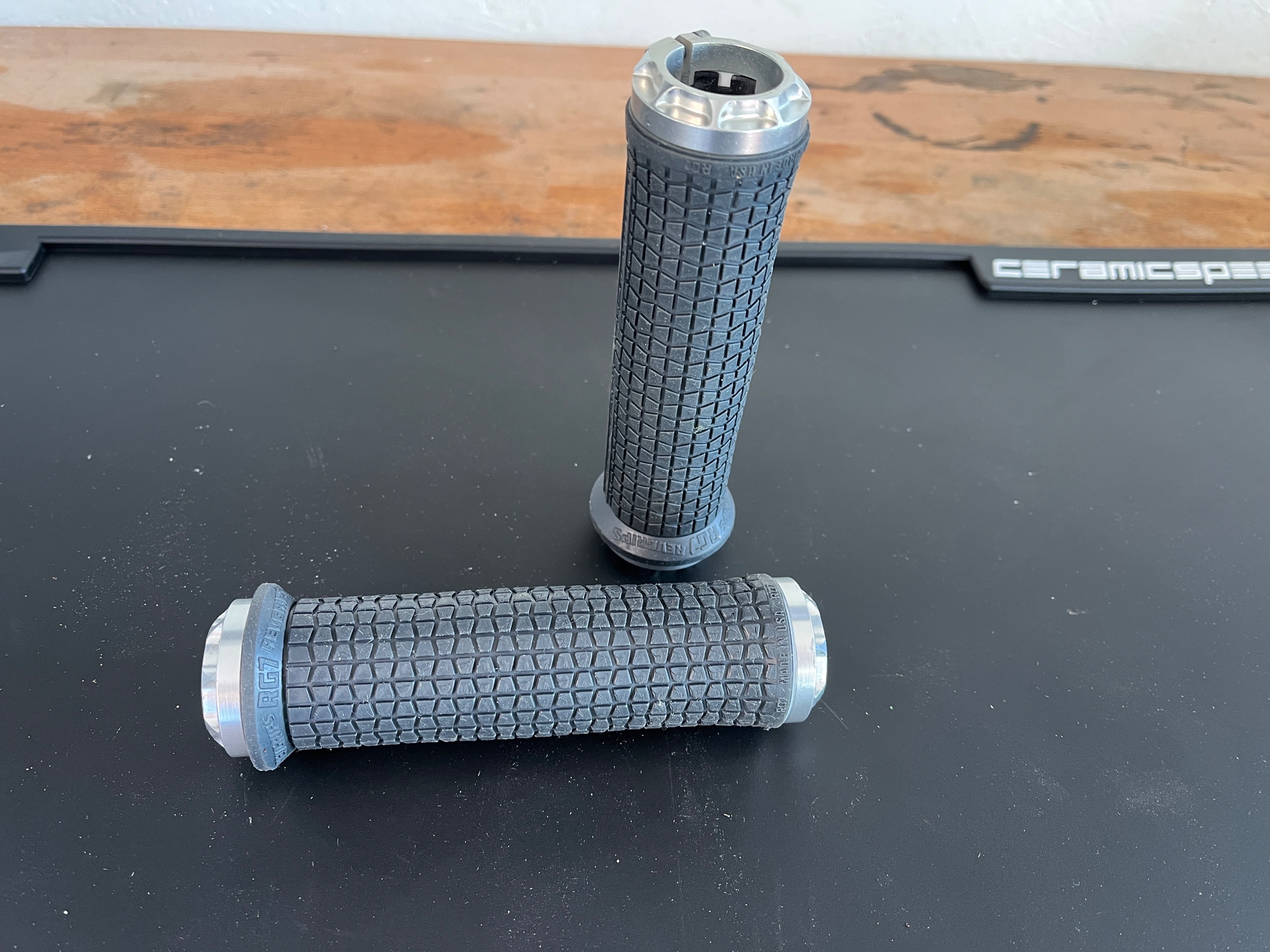

Waren noch im Fundus, und statt jetzt neue Griffe zu kaufen...

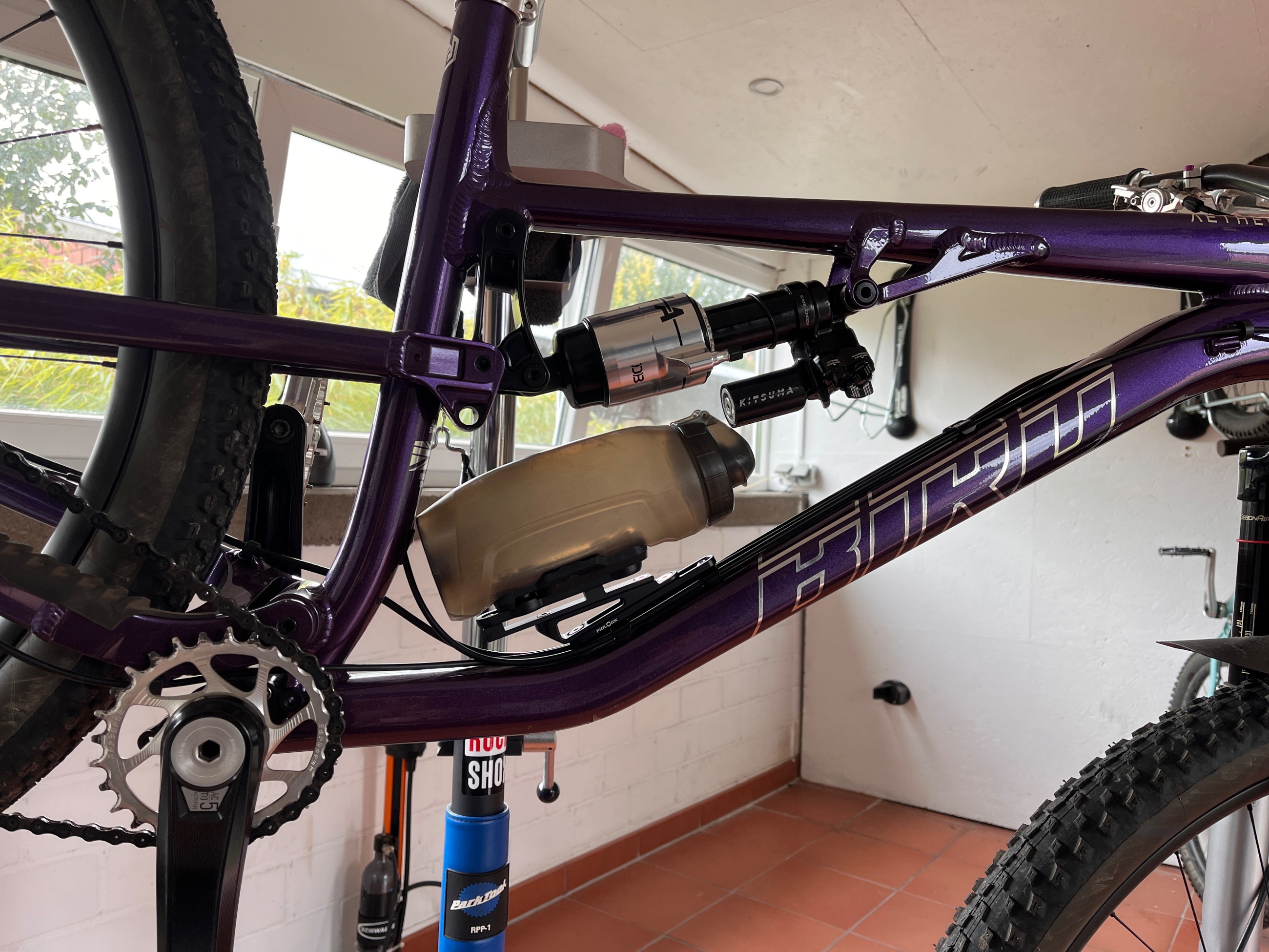

Bewahrheitet hat sich meine Befürchtung, dass keine Fidlockflasche mehr unter den Dämpfer passt. Mit einem Inlinedämpfer würde es dicke passen, mit einem Superdeluxe o.dgl. vermutlich auch und wenn der AGB quer läge wie beim neuen X2 würde es auch gehen, aber der Kitsuma ist halt einfach ein Brocken. Freigängig ist aber alles, von daher ist mir das jetzt erst mal egal, bins vom Enduro eh gewohnt das Wasser im Rucksack/Hipbag zu haben und eine Extraflasche für lange Touren wäre jetzt ein netter Bonus gewesen, aber haja, irgendwas ist ja immer. :ka: Evtl. passt es wenn man den Dämpfer umdreht. Mal sehen. Oder ich hab endlich mal ein Fahrrad mit so einem coolen Tool-Mount :awesome:

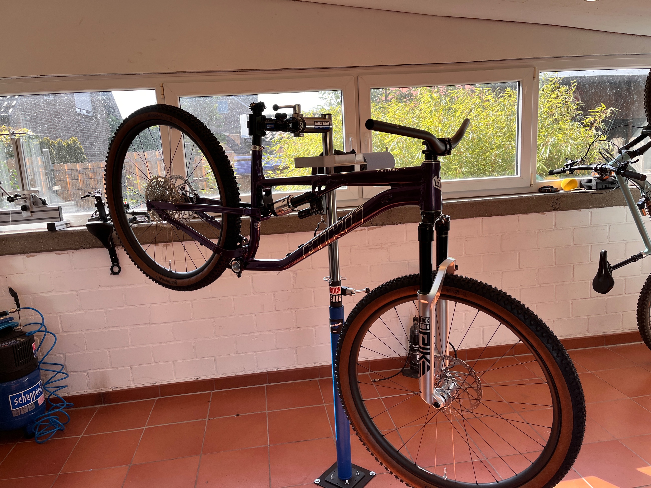

Alles mal grob zusammengesteckt um nen optischen Eindruck zu kriegen... ja, geht.
Jetzt erst mal weiter arbeiten, nachher die Dienstagstour abspulen und heute Abend bau ich mal den Rest dran.
Musste doch eben die Gabel permament einbauen, da eh schon so gekürzt wie sie halt ist und Starnut verbaut, Steuersatz vorspannen, Dämpfer mit Drehmoment und Loctite verbauen und die Kiste mal kurz rausrollen...
In dem Zustand übrigens 11,5kg. Ich ahne dass der Aufbau unter 14kg bleibt. Und ich liebe diese Farbe. 🥰

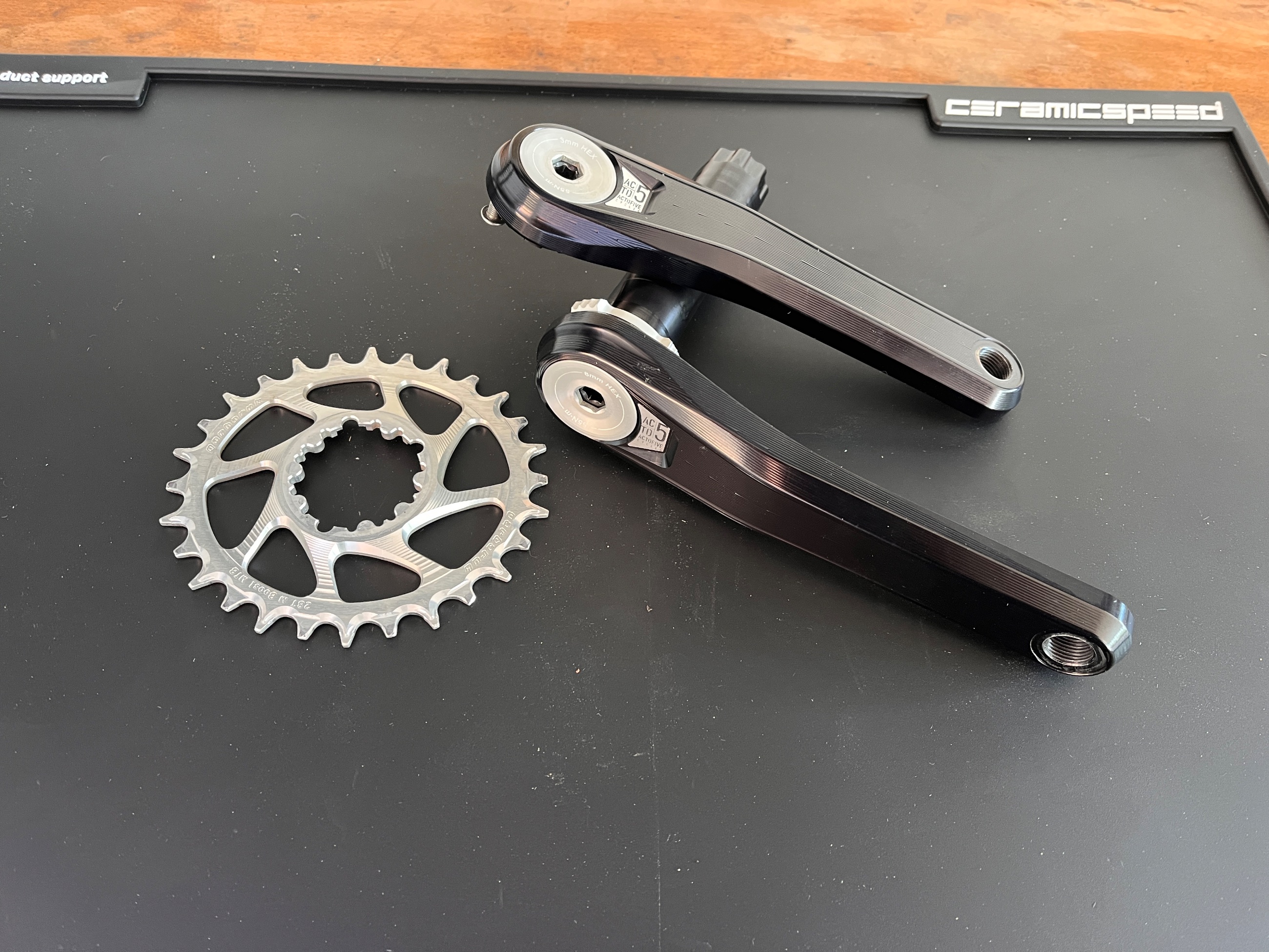

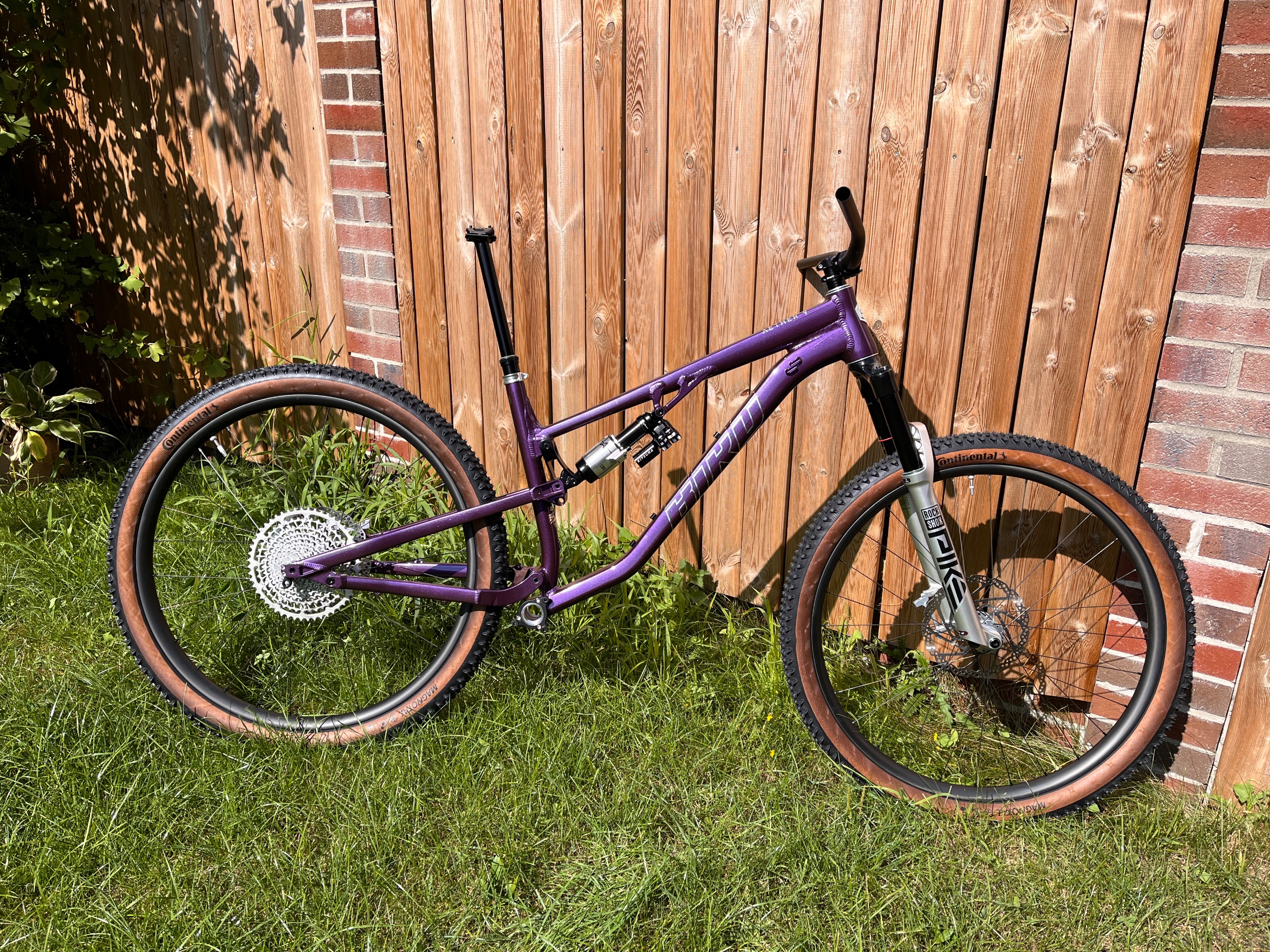

Arbeit wird ja auch überbewertet... Kurbel ist dran, Pedale auch, Schaltwerk auch. 13,15kg. Fehlt noch Bremse, Kette, paar Zugführungen, Trigger, Dropperhebel und Griffe. Vermutlich leicht über 14kg. Egal!

Zu der Flaschenhaltergeschichte: Als ich meine Rahmen dort gekauft habe, gab es noch einen Keil, den man unter den Flaschenhalter montiert und der die Flasche so schräg stellt, dass es zumindest beim Aeris AM9 und beim Aeris AM160 mit ner Fidlock-Flasche und Super Deluxe passt. Und die kurze Fidlock müsste doch auch so passen.

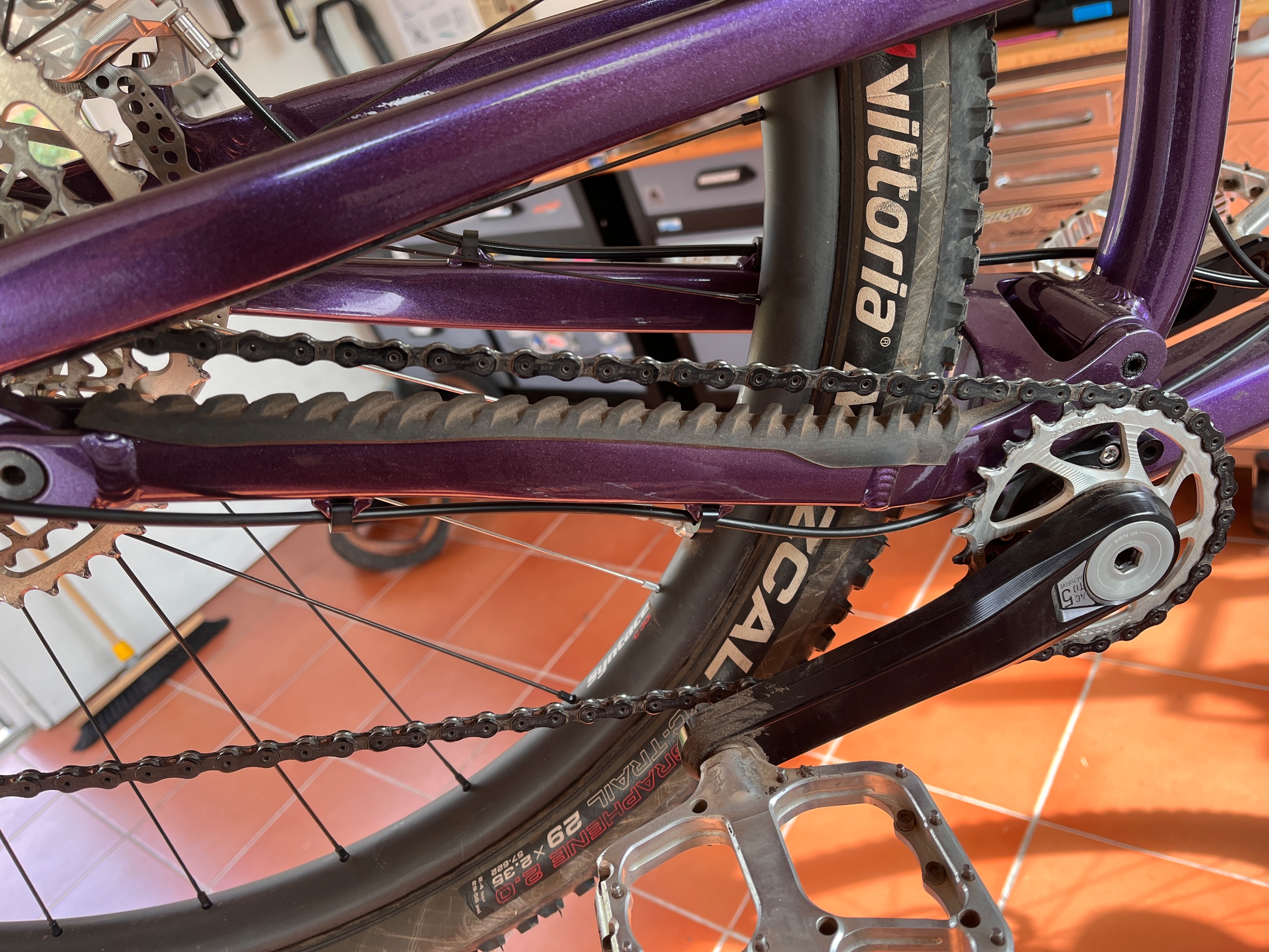

Als Kettenstrebenschutz passt übrigens der von Raaw sehr gut. Kein Wunder, die Rahmen kommen ja auch von Genio und sind in dem Bereich wohl recht ähnlich geschneidert. :)
Wird ein sehr feines Rad! :daumen:
Der Keil war dabei und nein, es passt nicht - der Kitsuma ist einfach richtig fett und Fidlock baut auch mehr auf als andere "Systeme". Ich hab hier allerdings auch nur die 590er und 800er Fidlockflasche, die 450er müsste ich bestellen. Ich schau erst mal im Fundus ob ich noch nen Oldschool-Flaschenhalter habe, vielleicht gehts damit. Mal sehen!
Sehr gut zu wissen, danke! Wird direkt bestellt, denn der Lizard Skins der dabei war funktioniert zwar irgendwie, aber naja :D ... oldschool ;) welcher von Raaw ist es denn? Ich hab im Shop von Raaw zwei zur Auswahl, einmal den für Madonna V1/2/Jibb V1/Yalla V1 und einer für Madonna V3/Jibb V2/Yalla V2.

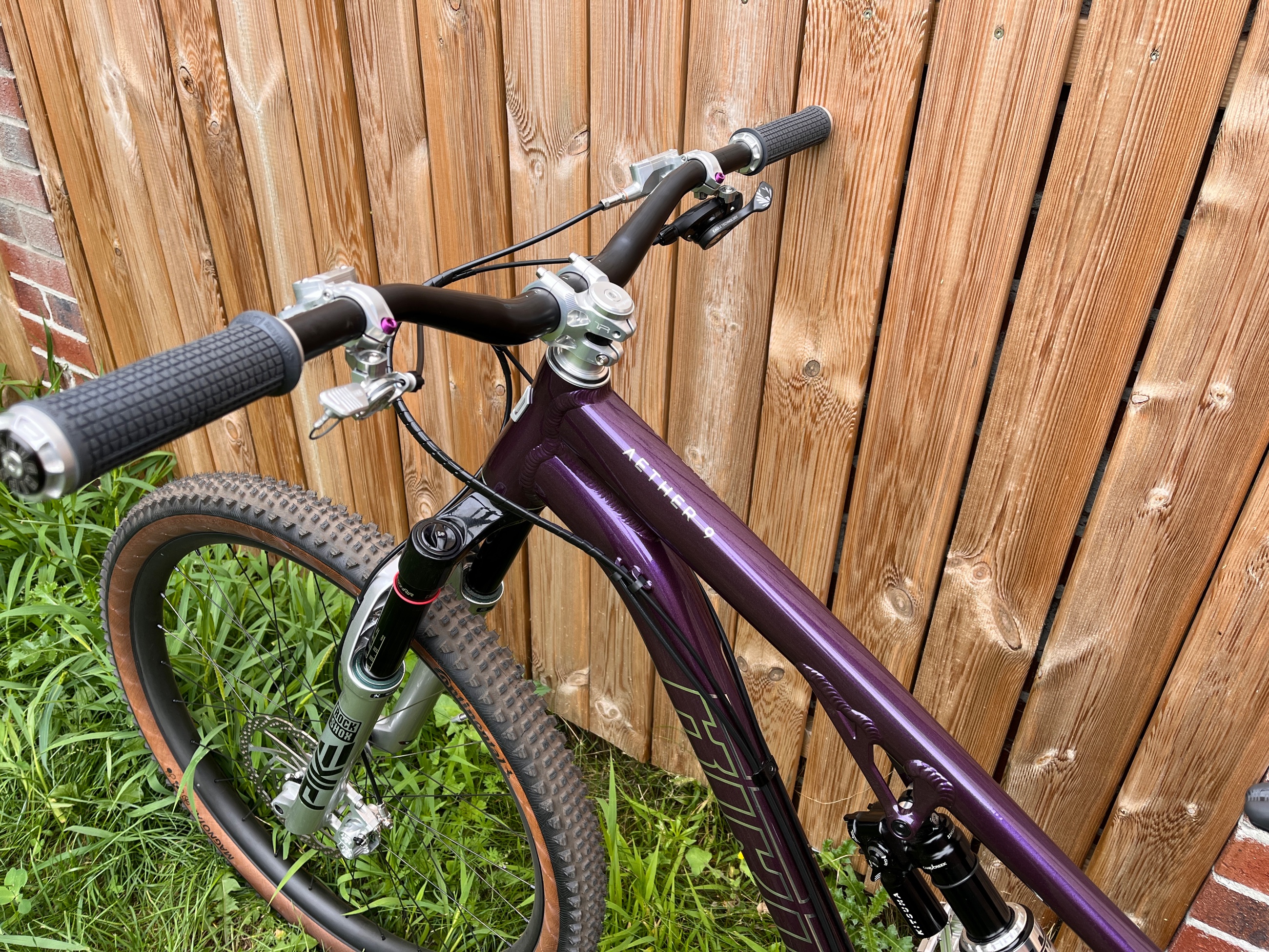

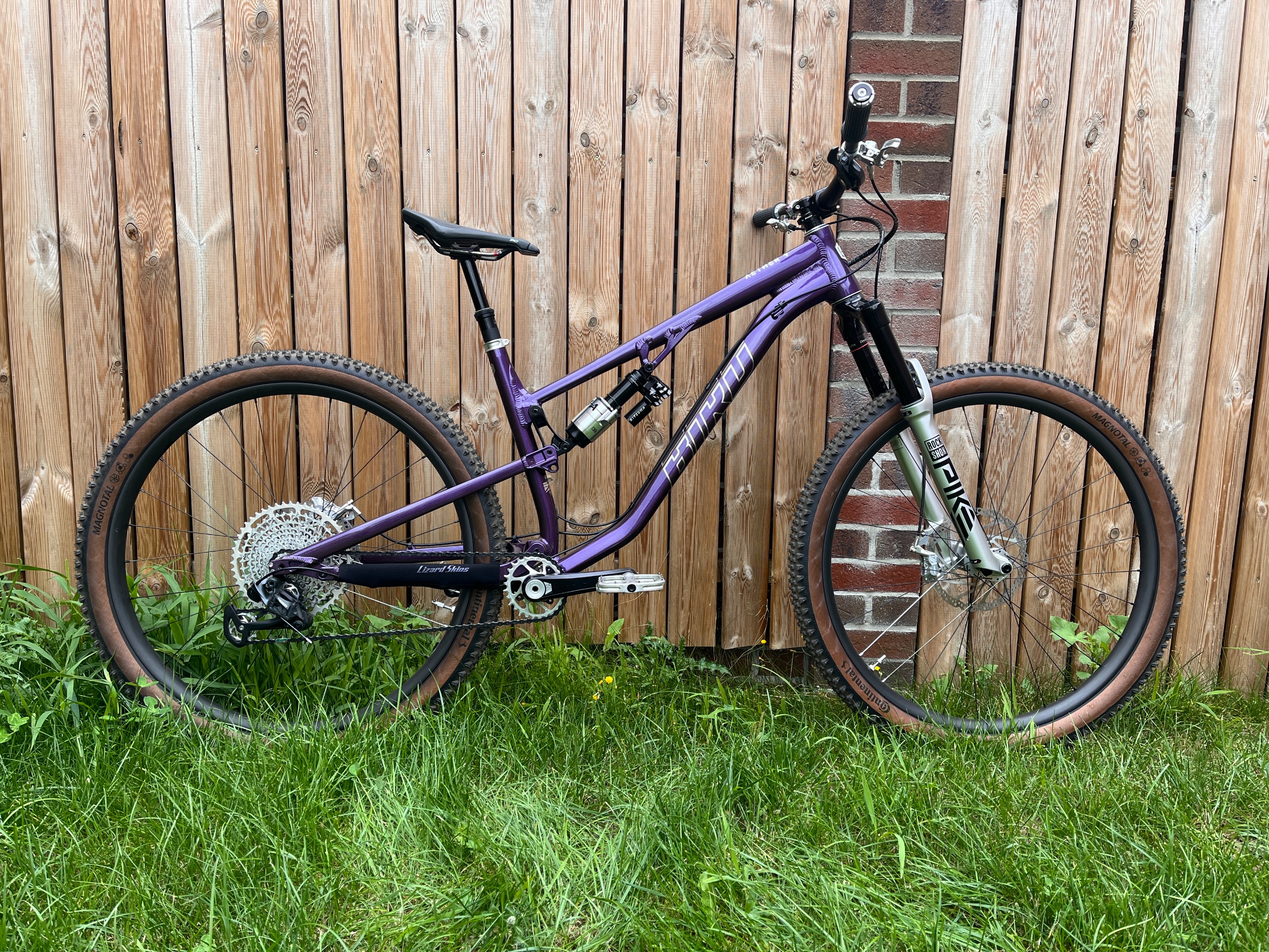

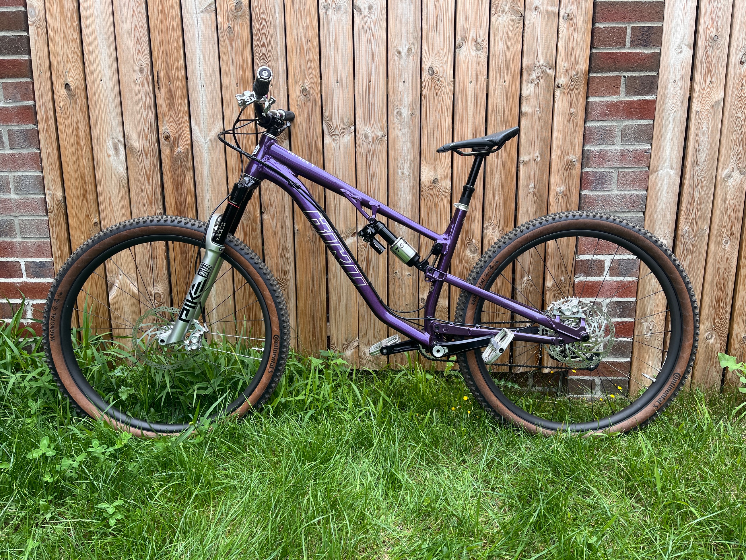

Das Rad ist jetzt auch fertig (bis auf neuen Lenker und Vorbau) und ich komme gerade von der ersten kurzen Einstellfahrt durch den lokalen höhenmeterfreien Miniwald.
Erster Eindruck: :love:
Geht super nach vorne, ähnlich wie das S11, was irgendwie ja auch kein Wunder ist da bis auf den Rahmen alles (fast) gleich geblieben ist, die Carbonfelgen mit leichten Reifen drauf beschleunigen herrlich direkt und ob da jetzt Magnotals mit 880g oder Vittorias mit 820g drauf sind macht den Braten nicht groß fetter.
Das Rad wiegt jetzt fahrfertig 14,48kg, inkl. Chromag Dagga Pedalen, die ja bekanntlich federleicht sind. ;)
Vong 1 Länge her ist das Rad etwa so lang wie das Nicolai G1 in Größe S von meiner Frau und rund 10cm länger als das S11. Mission accomplished würd ich sagen.
Paar Notizen zum Aufbau:
Der Rahmen ist wunderbar verarbeitet und lackiert, hoffen wir mal dass der Lack auch halbwegs robust ist und eine Weile so hübsch bleibt. Ich kleb evtl. noch ne Folie unters Unterrohr. Die Decals sind übrigens unter Klarlack, was die Folienaktion bei Weitem weniger nervig macht als bei meinen Nicolais, wo man die Folie kaum ohne Luftblasen über die Decals kriegt.
Die Zugführung ist... oldschool :D aber funktioniert, ist stressfrei, sinnvoll und scheint klapperfrei zu sein - schauen wir mal wie das aussieht wenn's rumpelt. Die Schaltzughülle hinterm Kettenblatt einzuklipsen war etwas nervig, aber gut machbar. Immer noch besser als interne Leitungsführung. </meinung>
Die Dämpferbolzen werden nur etwa handfest angezogen (Dean von Bird sagte, vorne 7Nm und hinten 5Nm mit Loctite blue). Meine Nicolais hätten da gerne 17 Nm. Wundert mich etwas, aber wenn's hält...
Die 210er One Up Vario guckt immer noch weit genug raus um Platz für die Kupplung vom Singletrailer zu bieten, was mich ehrlich erstaunt hat.

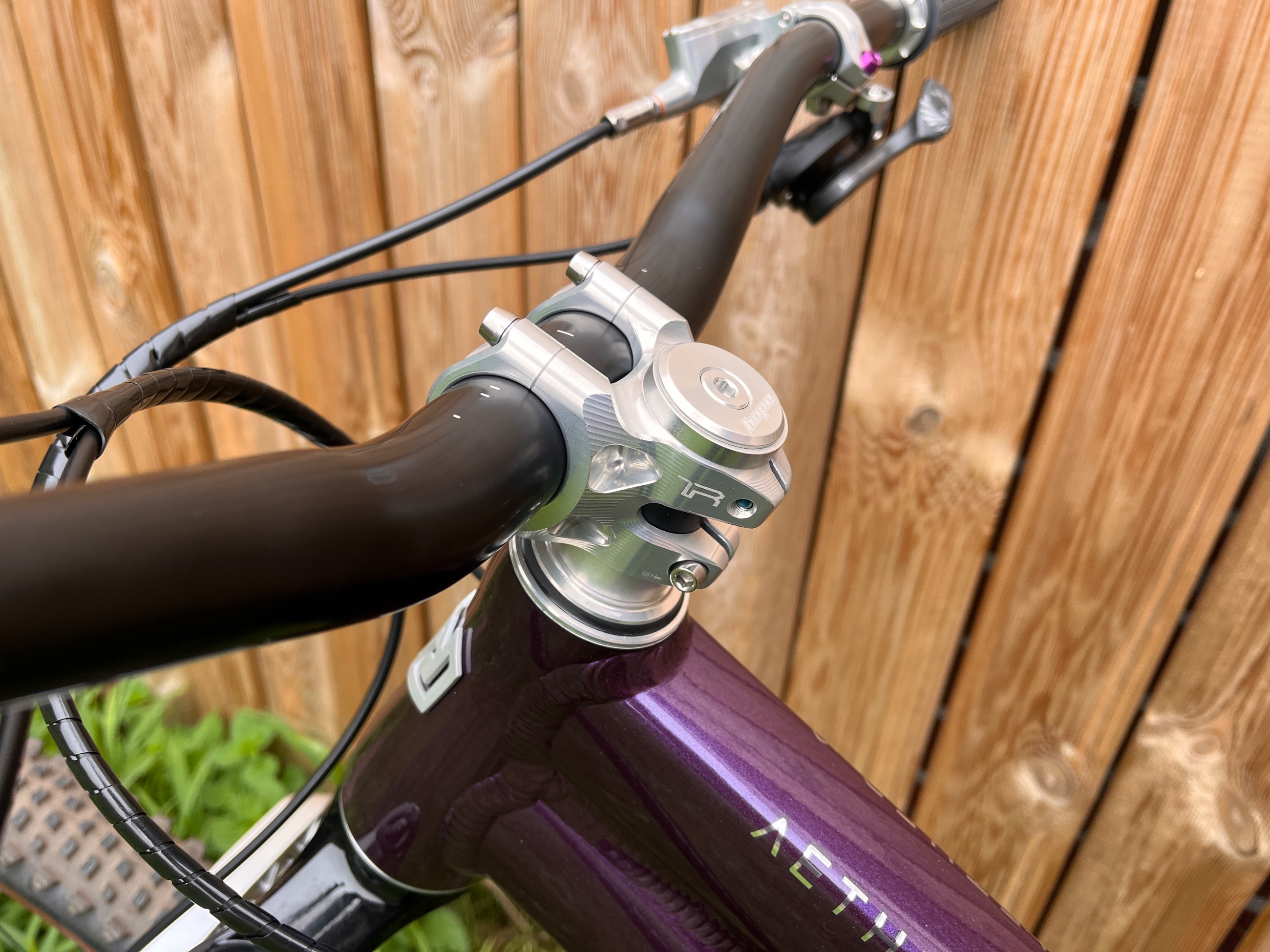

:daumen: der SQLab-Lenker ist übrig, falls einer will, 3OX 12° High. Geht für sehr wenig Geld weg.
Das Title-Decal hab ich mit Aceton und Lappen abgemacht, das geht super easy. Ist mir in weiß etwas zu laut und erinnert mich irgendwie zusammen mit dem Bird-Logo zu viel an Castle Wolfenstein. Die weißen Dinger obendrauf lass ich erst mal noch, sind aktuell ganz hilfreich fürs Einstellen. Der höhere Rise kommt auch gut, sogar so gut dass ich einen Spacer von unterm Vorbau nach überm Vorbau verschoben hab, find die Klemmung dann vertrauenswürdiger.
Das Finish ist irgendwie matter als beim baugleichen Lenker den meine Frau am Ratt hat. Keine Ahnung, Serienstreuung? Egal, sieht trotzdem gut aus.

An der Fidlock-Front siehts so aus: ich hab die 450ml-Flasche mit einem Adapter von Fidlock passend montieren können:
Die 590er passt halt wirklich nicht. Wenn ich da noch den Keil draufschrauben würde und darauf dann nochmal einen Adapter, dann würde es vielleicht so gerade passen, aber das sieht dann irgendwann auch doof aus...
Und hier noch ein Gesamtbild im Touren-Outfit:
edit ich musste es doch eben probieren... geht, aber schön ist anders :D 590ml Fidlock.
