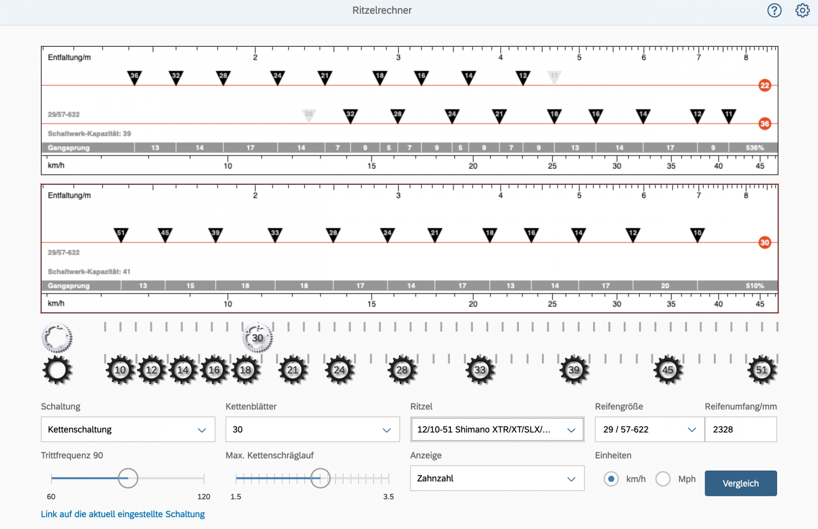

Wobei es in diesem Thread nicht um 1fach vs. 2fach geht, sondern die Frage war, ob es Leute gibt die von 1x wieder auf 2x10 zurück sind... (warum man auch immer 2x10 fahren will und nicht 2x11...)
Es geht hier weniger um die Gesamtbandbreite sondern vielmehr um die feinere Abstufungen die 2 fach Antriebe hergeben.
Geben diese das wirklich her? Hier der Vergleich 1x12 Shimano vs. 2x10.
Im übrigen gibt es bei 2 fach Antrieben keine Überschneidungen.
Es gibt zwangsläufig einen Bereich mit Überlappungen und selbst wenn die Gänge nicht auf die zweite Kommastelle identisch sind, sind sie meist sehr ähnlich, sodass es quasi doppelte Gänge, sprich Überschneidungen sind.
Eine Schaltung mit Mehrfachkettenblättern braucht zwingend Überschneidungen, damit es halbwegs fahrbar ist. Vor allem 2x10 war diesbezüglich unmöglich, da hat man mit 2x11 mit der 10er-Differenz der KB dazu gelernt.
Das kann sich jeder gern in diversen Ritzelrechnern angucken. Des weiteren kann man wenn man die Kettenlinie richtig im Griff hat auch auf jedem Blatt alle Ritzel nutzen.
Abgesehen davon, dass bei klein-klein meist die Kette am grossen KB steift, was soll das bringen?
Mehr nutzbare Gänge gibt es dadurch nicht. Damit kann man höchstens den grossen Sprung zwischen den KB etwas entschärfen indem man vorne weniger schaltet.
Ich habe auf dem Hardtail für den Winter und Zu Hause einen 1 fach Antrieb. Ja, das reicht für die meisten Sachen aus. Auf dem Fully habe ich einen 2 fach Antrieb. Mit dem geht es über sahr lange Strecken über die Berge und das möchte ich niemals missen. Die richtige angenehme Kurbelumdrehung bergauf zu treten kann für lange Strecken viel Wert sein.
Der Vergleich mit 3 x 9 Schaltungen hingt im übrigen ein wenig, da wir zu dieser Zeit wohl alle noch 26 Zoll gefahren sind und dieser Faktor ist nicht unerheblich wenn man sich das in den Ritzelrechnern und Exceltabellen anschaut.
Natürlich wird die Radgrösse im Ritzelrechner berücksichtigt....

Je grösser die Bandbreite der Kassette, desto mehr Überschneidungen. Bedingt durch die grosse Bandbreite der 10-45er-Kassette besteht der Grossteil aus Überschneidungen.
Faktisch hat 2x12 nur etwa 14 oder 15 verschiedene Gänge und unter dem Strich einen einzigen grossen Gang mehr als bei 1x12. Die feinere Abstufung ist zu vernachlässigen, da sie nur die vier grössten Ritzel betrifft und gerade da grosse Sprünge von Vorteil sind. Dazu ist der Umbau von 1x12 auf 2x12 aufwändig: Anderes Schaltwerk, andere Kassette, andere Kurbel. Das alles für letztlich einen zusätzlichen Gang?
