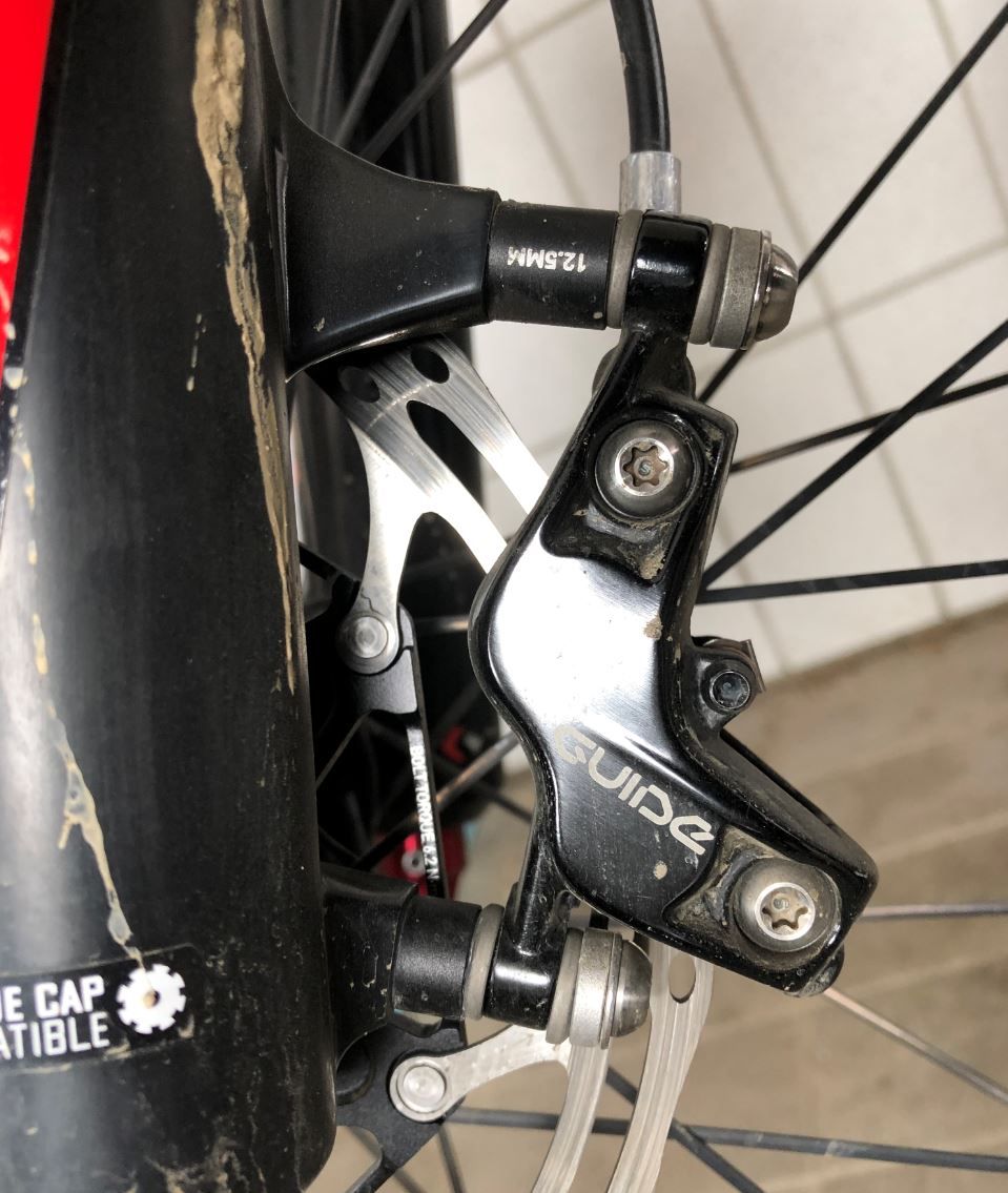

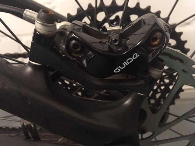

Leider finde ich keine Angaben dazu, welchen PostMount (PM) meine Gabel (RockShox Lyric RTC3 aus 2017) und mein Rahmen (Trek Remedy 9.9 aus 2017) haben.
Ich habe am Rad aktuell 180/180 mm Schreiben mit der Guide verbaut.
Kann mir ggf. jemand anhand der Bilder sagen welchen PM meine Gabel und Rahmen haben also ohne Adapter? Sodass ich mir den passenden raussuchen kann?
Danke
PS. Kann mir zufällig noch jemand sagen welche Scheiben größe ich HA am Remedy max. fahren kann?

Wenn du die Scheibengrösse behalten, willst, dann kannst auch die Adapter behalten. Ansonsten würde ich sagen das deine Gabel ohne Adapter mit 160er Scheibe zu fahren ist, also wenn du eine neue Scheibe vorn fahren willst mit 203mm, benötigst du einen +43mm PM Adapter.

Denke hinten ist dann genau das selbe da gleiche Adapter verbaut?!
Super danke!
Vermutlich. Normalerweise ist hinten eigentlich 140mm vorgesehen, gibt aber auch genügend Rahmen die gleich auf 160mm, 180mm oder gar 200mm gehen. Je nach Einsatzzweck.

Danke für die Schnelle Antwort! Hier habe ich Zwei Bilder wo dir SEAM Guide R zu sehen ist! Könntest du mir Hinweisen ob eine Adapter notwendig ist? Ich habe vorne eine 200mm rotor und hinten eine 180mm rotor. Ich werde Sie weiter benutzen. Wenn alles passt, Folgendes werde ich kaufen:
