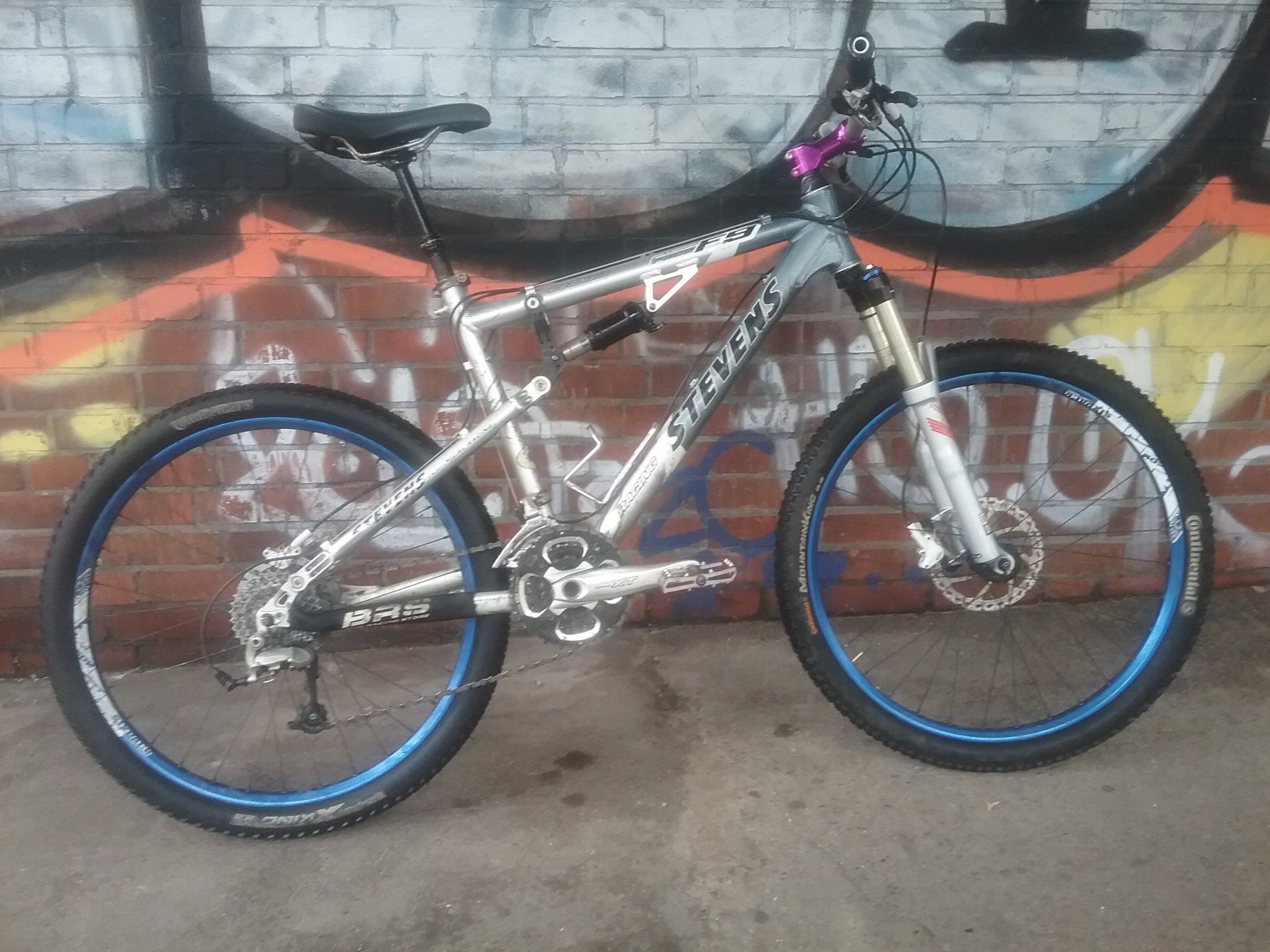

    Der 80er Vorbau in total unauffälliger Farbe ist heute angekommen und wurde natürlich gleich verbaut. Bisher fühlt es sich jedenfalls recht gut an, bin aber noch nix Forderndes gefahren.

  15. Das nennt man doch Color Blocking oder? :D
    Dieses Elox-Pink bietet schon einen Hammer Kontrast zu den Elox-Blauen Felgen, ist schon speziell ;). Aber du bist ja auch der Hammer Ali B-)

    Zuerst wollte ich ihn auch in blau nehmen, aber das war mir dann irgendwie doch zu straight.. :ka:
