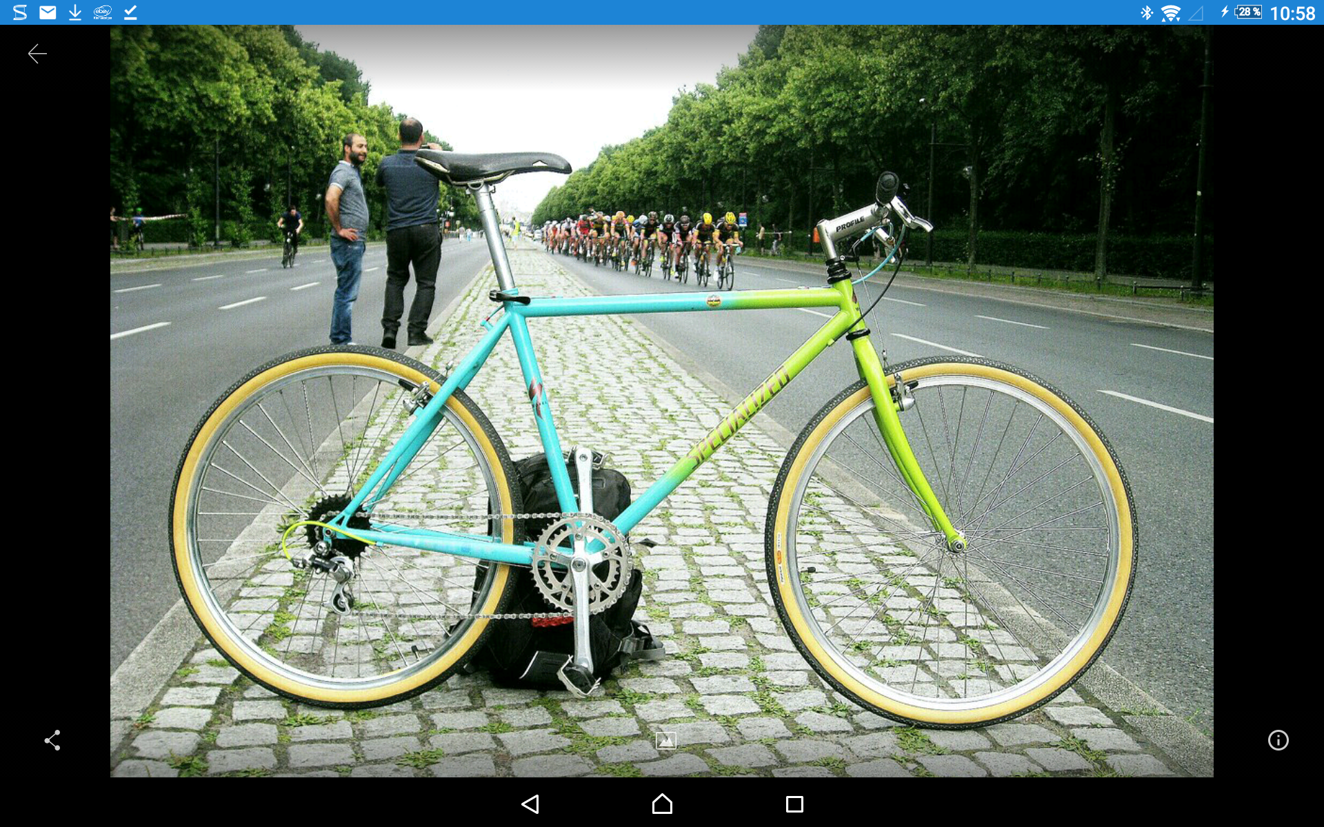

Ich bin halt durch den Fortschritt versaut, fahre aber -zugegeben- mit dem Stadt/Eisdielenflitzer z.B. überzeugt nur mit einem KB/7fach. Das kleinere KB fängt bloß.
Großer Respekt für Deine Konsequenz/Waden, aber das ist mir nix. Spätestens beim Ampelgrün (die Zeiten da man jedes Rot ignorieren konnte, sind leider längst passe) und auf den vielen schön flachen, erst reicht leicht abschüssigen Berlinstraßen, kurbelt man da souverän, ganz ohne Bart...vorbei.
PS: @baerst5 Da solltest Du mal mit meinem Physio-/Osteopathen drüber reden. Mit nachlassender 'Plastizität' steigt auch der Verschleiß. Zum Werden gehört das Sterben. Aber bis dahin ist zum Glück noch noch gut Zeit & ordentlich Bewegung.
