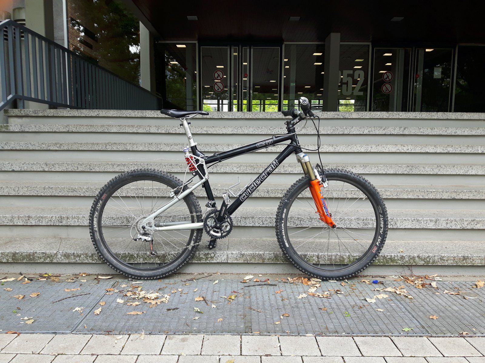

Reisebericht Alpen-X Tag 7+8:
Gestern gab es einen weiteren Platten bei nem Mitstreiter, und halt mein Anriss im Rahmen. Der Riss hat sich bis zum Abend nicht sichtbar vergrößert, allerdings habe ich da schon die Flöhe husten hören können. Ich sitze mich auf nicht so ganz so holprigen Abschnitten eigentlich gerne auch mal hin, um die Kräfte besser einzuteilen. Darauf hab ich nun so ziemlich komplett verzichtet, um die Verbindung Sitz-/Oberrohr nicht über Gebühr weiter zu belasten.
Heute morgen hab ich dem Rahmen ne Tapebandage verpasst, von der ich ausgehe daß sie den Rahmen selbst bei nem kompletten Durchbruch zusammenhält.
Den heutigen verregneten Tag konnte ich so unbeschwert fahren. Am Vormittag gab es 1.000 Höhenmeter am Stück, die ich sehr genossen hab. Zum Ende hin war der Weg (erneut) von einer Vielzahl von umgestürzten Bäumen versperrt, was über ne halbe Stunde gekostet hat.
Ich hab gestern das Cube Stereo 140 vom Kumpel in L bergauf noch probefahren können. Im direkten Vergleich fiel mir zuerst das tiefe Cockpit auf, was wohl seinen Anteil daran hat, dass das Vorderrad deutlich mehr Traktion bergauf hat. Dazu ist der Lenkerreach auch noch ein paar Zentimeter länger. Mein Alteisen zappelt da schon deutlich mehr mit dem Vorderrad, wenn es steil bergauf geht. Ist aber immer noch ausreichend kontrollierbar, zumindest wenn ich dazu auf den Sattel ein wenig nach vorne rutsche, was ebenfalls kein Problem für mich ist.
Allerdings hat sich der Hinterbau am Cube manchmal merkwürdig angefühlt. Als würde er sich pro Kurbelumdrehung einmal dem Pedaltritt entgegenstemmen. Dagegen ist der Stevens-Hinterbau komplett antriebsneutral. Gefällt mir besser.
Bergab hab ich es leider nicht mehr testen können, da dann der Rahmenriss an meinem Alteisen zutage trat.
Morgen wird wohl der letzte Fahrtag sein, dann geht es wieder nach Hause. Und auf der Suche nach nem F9-Rahmen, falls das Schweißen des 6016er Alurahmen zu teuer wird.
Hier ein Foto der drei Bikes. Der vierte Mitstreiter mußte aufgrund eines Ausschlags an den inneren Oberschenkeln vorzeitig aussteigen.
…Heute morgen hab ich dem Rahmen ne Tapebandage verpasst, von der ich ausgehe daß sie den Rahmen selbst bei nem kompletten Durchbruch zusammenhält….
Mit dem Messer an des Enden des Risses einen Kratzer machen wenn kein Filzstift zur Hand ist. Dann weiss mann ob der Riss wächst.. Zur Reparatur könnte eine Carbon Bandage auch funktionieren, wär aber hässlich..
Das wird schon halten..
:daumen:
Ich habe tatsächlich einen kleinen Hamburger Rahmenbauer im Bekanntenkreis, den ich bereits gesprochen habe. Schweißen tut er nur 7000er Alu, und mein Rahmen ist aus 6000er Alu. Er kann die Warmauslagerung nicht bewerkstelligen. Aber da er auch Carbonrahmen baut könnte er ne gute Bandage anlegen.
