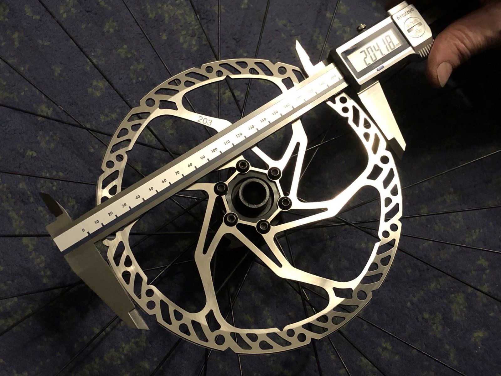

Eine Version wie die DH mit 203 bzw. 180mm wäre mal interessant, mit eckiger Spidergeo und ohne Fase (die eh fürn Arsch ist 🤷🏻‍♂️).
Interessant wäre auch ob die Fase in den 203mm immer noch drin ist, oder neuerdings die Scheibe insgesamt größer ist, so wie es bei der UL der Fall war/ist?
Ich hatte mal eine ganz alte 203er, an der die Verbindungen zwischen den Stegen an der 6-Loch-Befestigung noch gefehlt haben, die war in der Tat inkl. Fase nur 203 mm im Durchmesser und hat dementsprechende "Gegenfasen" an den Belägen hinterlassen. Das Nachfolgemodell mit den Verbindungen zwischen den Stegen an der 6-Loch-Befestigungen wurde etwas größer dimensioniert, also vermutlich so wie bei der UL.
