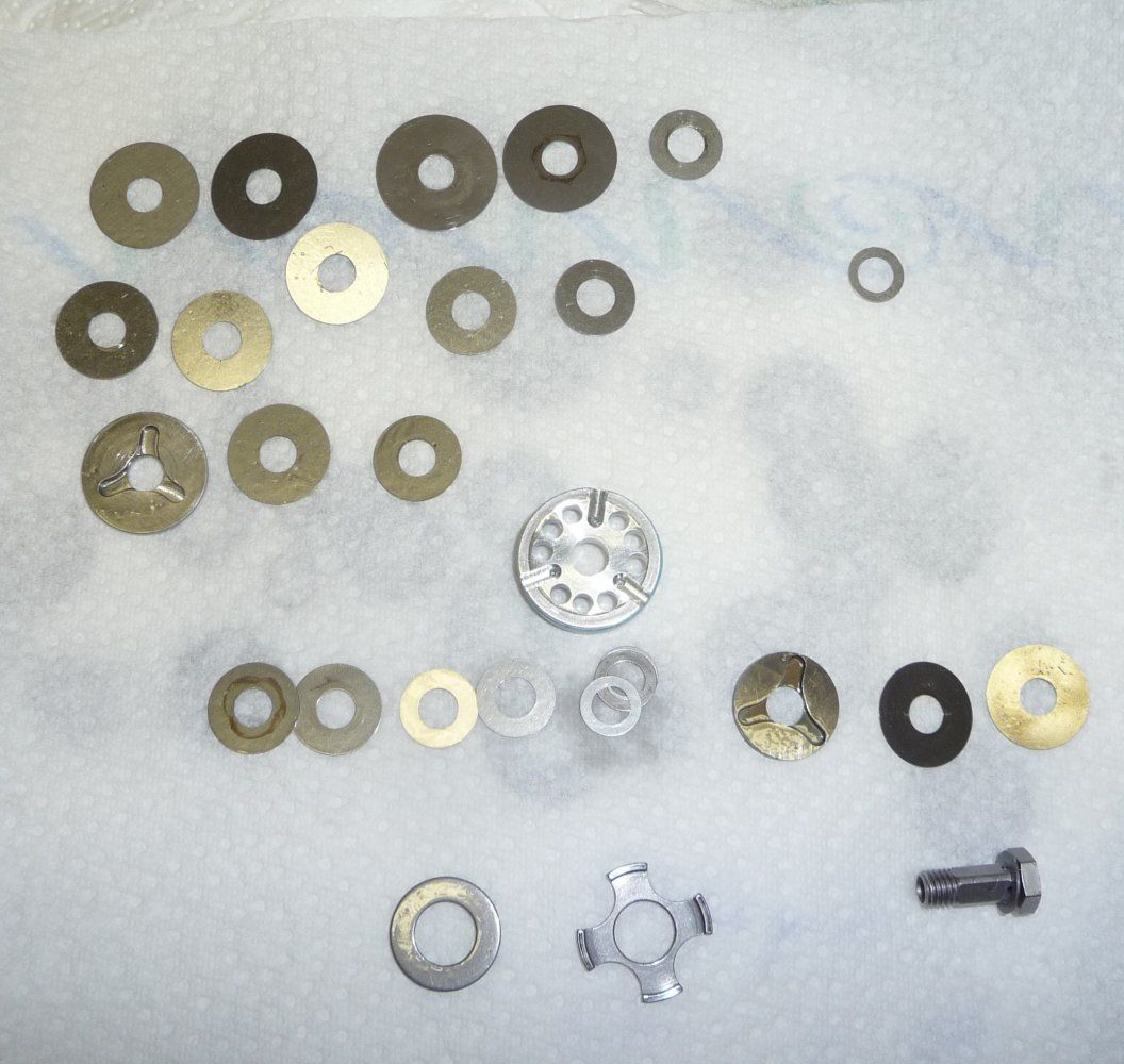

Dann will ich auch mal. Habe mir ein Corset SD 200x57 geholt der jetzt auf einem umgebauten RP3 werkelt. Eingesetzt wird der Dämpfer in einem Knolly Chilcotin. Verarbeitung TipTop.
V1:
Fahrergewicht 105kg, 20 Bar ~30% SAG
- Viel zu linear, kann nutze mit einem Bunny Hop fast den gesamten Federweg
V2:
21 Bar, ~28% SAG, Luftkammer etwas zugespacert, neuer Shimstack verbaut
- Federweg auf normaler Tour mit kleinen Sprünge gut genutzt, Ansprechverhalten sehr gut für einen Fox,
durchsacken konnte ich nicht feststellen, trotzdem noch zu flach die Progressionskurve
Shimstack:
Fox Float R Kolben, Shims 1/10 vorgespannt (zu wenig, daher ProPedal ohne Funktion)
Stack Compression: 20 x .15, 20 x .15, 20 x.1, 20 x.1, 13x.1, 18 x.15, 18x.15, 18x.15, 16x.16
Zugstufe: 15x.2, 15x.1, 13x.1, 13.1
