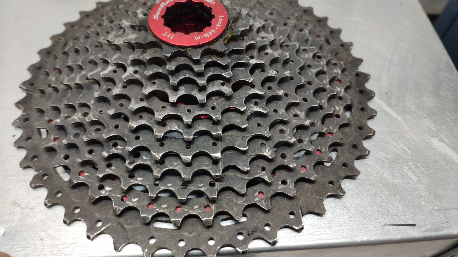

Diese Kassette ist ca 8k km und ein Jahr alt. Sie wurde ausschließlich mit Wachs und Squirt gefahren und wurde nie! gereinigt.
Bevor eine hochwertige rad kette durchrostet wird um mind." 50cm" länger :D
Je nach Wetter kann man Wachs und/oder öl verwenden, die beste Variante wäre so gut wie möglich staubfrei/Schnee salzgatsch die Kette zu halten.
