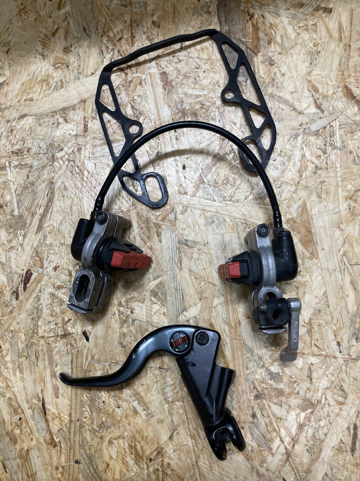

ich möchte mein Rad auf hydraulische Felgenbremsen umrüsten.
Frage: Geht das bei meinem Abstand zwischen den Befestigungsbolzen 73,5 mm und der Felgenbreite 20 mm überhaupt?
Diese Bremse hätte ich.
Merci für eure Tipps.
Jörg

Ich meine mich erinnern zu können, dass die Adapter asymmetrisch ausgeführt sind. Jenachdem auf welcher Seite sie montiert werden läßt sich so ein rel. breiter Abstandsbereich Sockel - Felge abdecken. Wenn richtig montiert muss man auch die Beläge nicht sehr weit ausstellen.
Für die HS-Bremsen gibt es verschiedene Adapter.
Der von dir gezeigte Adapter ist der EVO2-Adapter mit symmetrischen Aufnahmen an der Montageplatte.
Es gab mal den Evolution-Adapter, der asymmetrische Aufnahmen hatte, sich die Aufnahmen an Rahmen/Gabel mit verdrehbaren Winkelstücken abstützte (nicht Montageplatte). Diesen Evolution-Adapter meinst du evtl.
Bei allen Adaptern kannst du den Nehmer aber in der Adaptern hin- und herschieben, s.d. auf verschiedene Felgenbreiten/Cantisockelabstände eingestellt werden kann.
Allerdings kann der schwarze Kunststoffring um den Zylinder sich am Zylinder selbst so "eingegraben" haben, dass ein Verschieben nur schwer möglich ist. Dann entweder neue Kunststoffringe nehmen oder die Aufnahmen weiter öffnen, den Ring verdrehen und verschieben und dann neu justieren.
Viel Erfolg!
Hallo, danke für den Tipp mit den Evolution-Adaptern.
Hat jemand vielleicht ein Foto von denen? Spontan gefunden habe ich sie im Web leider nicht.
Mit dem schwarzen Kunststoffring habe ich schon experimentiert. Leider ohne eine Verbesserung
