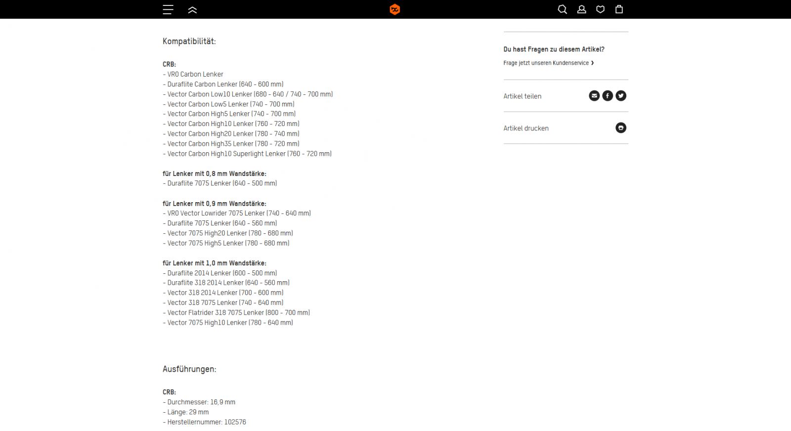

https://www.bike-components.de/de/Syntace/Bar-Plugs-Lenkerendstopfen-p1913/
das wird eben genau mit den verschiedenen Höhen und den dafür nötigen Biegungen zu tun haben.
Ich würd's ja noch verstehen, wenn der High5 und der High10 gleich wären und der High20 und höhere anders, oder von mir aus umgekehrt, aber daß der High5 und der High20 gleich sind und ausgerechnet der mittlere anders, ist schon eine böse Falle.
Blöd ist, daß Syntace nirgends schreibt, welche Barend Plugs mit welchem Lenker kompatibel sind, und es gibt nirgends eine Aussage über die Wandstärken der Lenker - weder auf den Produktseiten im Web noch in den Handbüchern.
