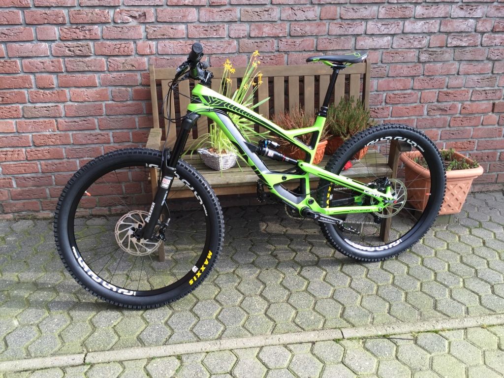

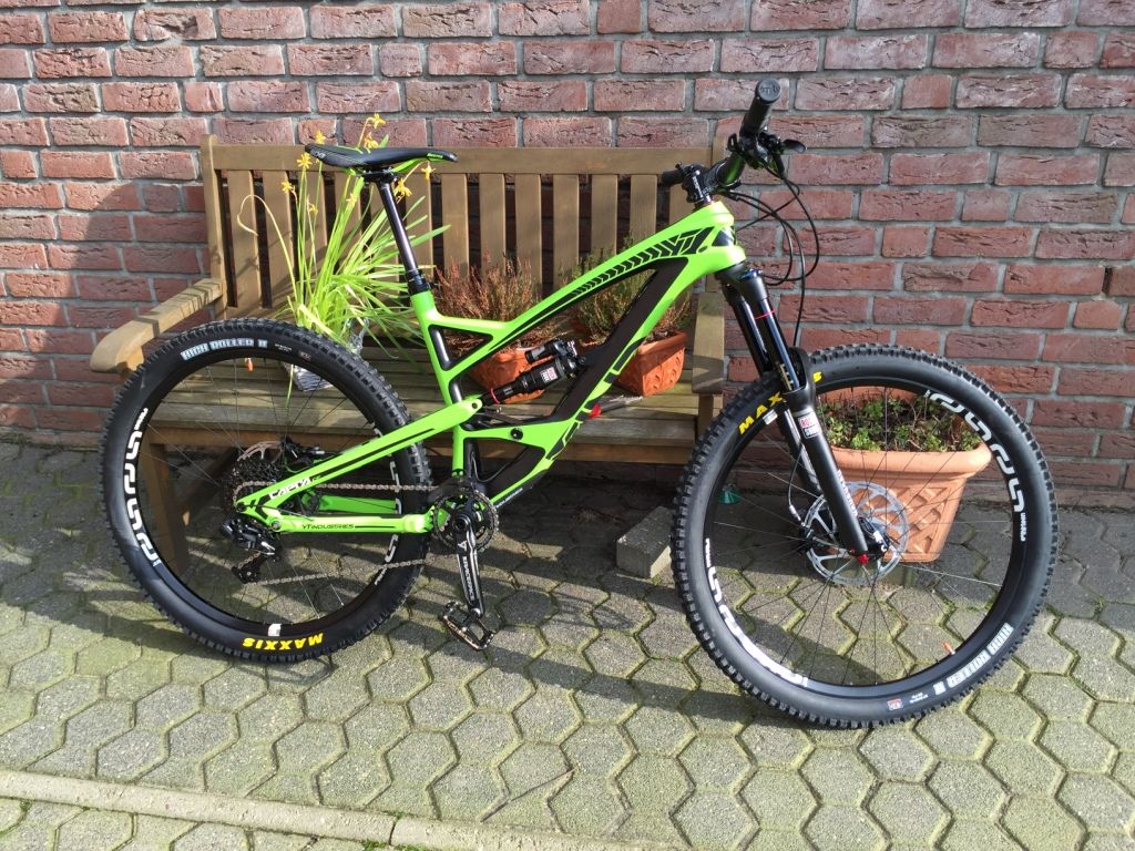

Ich hab wirklich getestet und die erste Probefahrt gemacht. Waren auch sonnige 11 Grad hier :)
Bin zwar vorher mit ner Doppelbrücke rumgedüst, ist aber gut 5 Jahre her. Der Effekt ist, dass das Vorderrad einfach das Bedürfnis hat weiter zu lenken als man einschlägt. Schwer zu beschreiben. Hat auf jeden Fall zur Folge, dass das Rad beim Lenken im Gelände übersteuert und wegrutscht, als hätte man zu viel Druck auf dem VR. Habe den Druck am VR etwas reduziert. Ist zwar noch nicht ganz weg aber besser. Werde evtl. mal versuchen den Sattel noch etwas nach hinten zu verschieben. Freihändig fahren ist was schwer, weil das VR etwas unruhig ist. Wenn ich den Sattel absenke ist es besser.
Ansonsten macht das Rad einen guten Eindruck.

welche größe hat dein bike? und wie groß bist du?
was bist du denn in den 5 jahren nach der doppelbrücke gefahren?
ich schätze mal das man sich je nach dem was man gefahren ist, vielleicht hardtail oder rennrad ;) , sich ziemlich umgewöhnen muss mit so einem teil, oder!?
Ist das Fahrwerk richtig eingestellt? D.h. taucht die Fuhre vorne und hinten gleichmäßig ein? So ein Verhalten kann entstehen, wenn die Dämpfer asymmetrisch eintauchen und dadurch der Lenkwinkel nicht mehr passt. Beim Einlenken wandert der Punkt, an dem der Reifen aufsteht, nach vorne. Irgendwann ist dann der Nachlauf "aufgebraucht" und das Vorderrad kippt nach innen.
Ich bin 180cm und habe eins in M. Habe damals auf Grund eines Sturzes komplett mit DH aufgehört.
Das Komische ist ja, dass ich die Probleme nicht hatte als ich das Capra in M Probe gefahren bin.
Muss einfach am Setup schrauben, da es ja bei dem anderen Capra in M nicht war. Mache mir deswegen auch nicht viele Sorgen.
Weniger Luft im VR hat ja schon ordentlich geholfen :)
