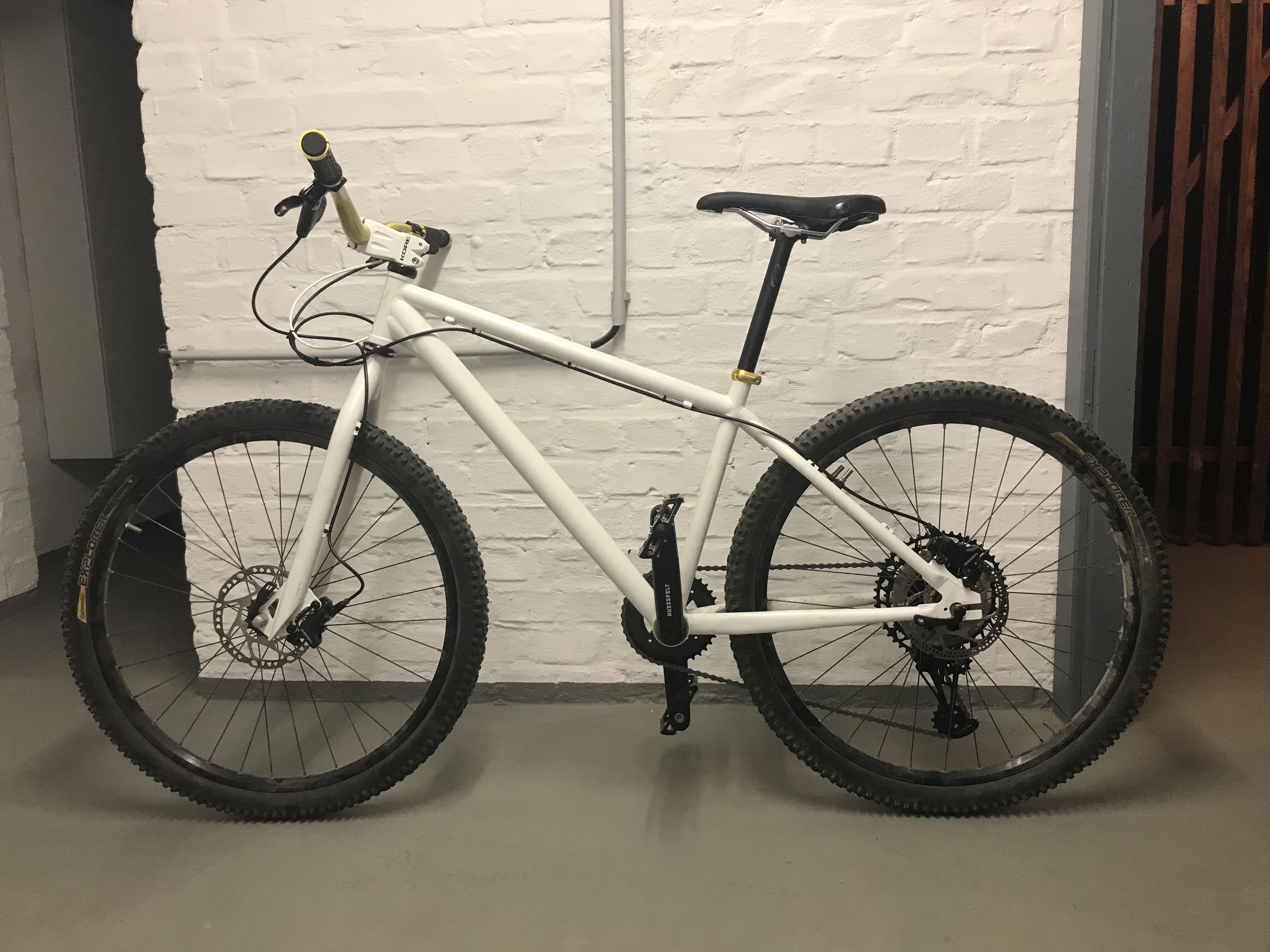

So Adapter heute montiert und passen. Zumindest vorn. Da die Hinterradbremse auf sich warten lässt.
Dabei seit
23. Oktober 2008
Punkte für Reaktionen
Standort
Düsseldorf

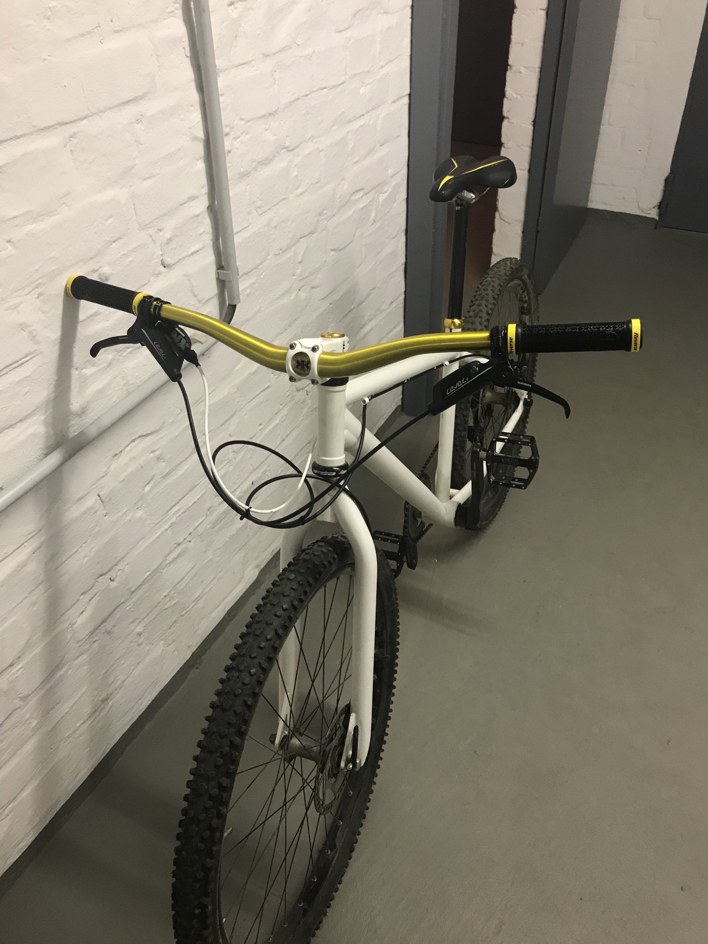

So Bike ist fertig.
Hat ewig gedauert die Hinterradbremse endlich in den Händen zu halten. Bin heute kurz den Berg hoch und wieder runter. Fährt sich gut. Bin zufrieden mit der Schaltung und Bremse.
Leitungen müssten noch gekürzt werden.
Hat jemand eine Idee für Ersatzleitungen in Weiß für die SRAM Level T? Gibt es da Kompatibilität zu anderen Herstellern oder muss man auf etwas bestimmtes achten beim Kauf?
