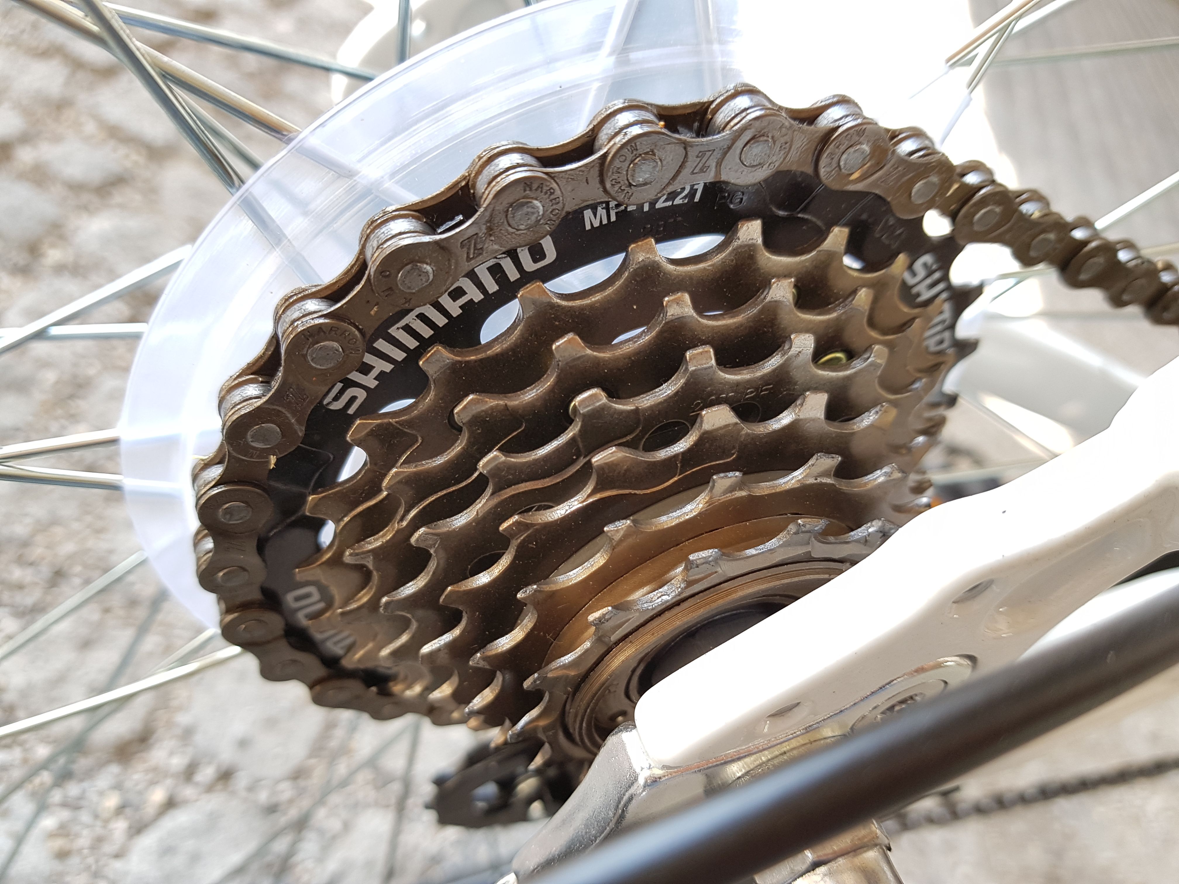

Hallo Zusammen, :)
ich habe als Laie eine Frage, vielleicht kann mir ja jemand von euch helfen.
Ich habe gestern über ein eBay-Kleinanzeigen Inserat ein MTB von Rockville (Rockville Serious) Probegefahren. Der Rahmen ist ca. 53cm und es hat 26" Reifen. Mir ist klar, dass das ein billig MTB ist aber ich brauche es fast nur für eine tägliche kurze Pendelstrecke.
Mir ist beim Fahren aufgefallen, dass es relativ langsam ist. Also bei Geschwindigkeiten ab 25 / 30 km/h muss ich extrem strampeln, das fällt vor allem auf wenn man bei dem Tempo von Cityrädern überholt wird, die viel gemächlicher in die Pedale treten.
Außerdem kann ich im höchsten Gang problemlos aus dem Stand losfahren. o_O
Seit mir mein letztes Fahrrad gestohlen wurde fahre ich fahre relativ oft mit den DB-Bikes von Call a Bike und selbst mit denen kann man deutlich schneller fahren.
Mich verunsichert das gerade so, dass ich nicht weiß ob das Fahrrad wirklich das richtige für mich ist? Woran könnte das denn liegen? Ist die Übersetzung so schlecht? Sind die Ritzel zu klein?

Ist halt ein Mountainbike und kein Rad um schnell Strecke zu fahren.
Sowas wie ein Crossrad oder Trekkingrad mit 28" oder 29" Bereifung und größerern Kettenblättern wäre für deinen Einsatzzweck das richtige.

Wenn Du schnell fahren willst, waere der Profitipp, hinten eines der kleinen Zahnraeder auszuwaehlen und nicht das groesste wie auf dem Bild.
Ansonsten hab ich ja schonmal den Verdacht geaeussert, dass hinter diesen in letzter Zeit ueberhand nehmenden 'Mir reichen die Gaenge nicht' ... 'Ich kann nicht entspannt 40 km/h fahren weil die Uebersetzung zu kurz ist' ... Threads eine systematische Attacke russischer Trollfarmen steckt.
Dieser Verdacht wird jetzt nicht gerade entkraeftet ... :lol:
Bei 25-30 km/h werde ich zumindest von keinem einzigen Cityrad mehr ueberholt - Hoechstens vll von einem elektrounterstuetzten, welches illegal aufgemacht wurde.
Ok, meinst du also das was ich beschrieben habe sei eigentlich normal?
Mich wundert es nur ein bißchen, weil ich davor auch ein 26" MTB mit sogar einem wesentlich kleineren Rahmen hatte aber bei 25 bis 30 km/h hatte man immer noch deutliche Reserven.
Ein Mountainbike ist halt dafür gemacht, um in den Bergen damit rumzufahren. ;)
Mach vorne ein 48er Kettenblatt von einer Trekkingkurbel drauf, hinten eine Kassette mit einem 11er Ritzel. Dann will ich sehen, wie du das auf Dauer treten kannst.
Kassette ist eher Fehlanzeige - Das ist ja wohl ein Schraubkranz. Und das kleinste ist vermutlich ein 13er.
Das grosse Blatt hat vermutlich so um die 40 Zaehne.
Klar haben die hoeherwertigen Bikes (mit Kassettennaben) hinten ein 11er und damit schnellere Gaenge, aber gut 3x ist die Uebersetzung dennoch.
Und die Rahmenhoehe hat mit der Uebersetzung gar nix zu tun.
Vorne 42, hinten 14. Das sollte immer noch für deutlich über 30km/h reichen.

Ich persoenlich sehe an dem Bike zwei 'echte' Schwachpunkte: Anstelle der Federgabel sollte man lieber eine starre Gabel verwenden und Schraubkranz ist auch Murks.
Der Rest ist soweit OK - fuer das Geld halt. Hat sogar Hohlkammerfelgen ...
Eine Davtus Starrgabel von Amazon kostet 40.-, passt, und spart ein Kilo.
Das HR kann man auch upgraden, wenn es 'durch' ist. Und mit dem Kassetten-HR hat man dann auch die Option auf 11-30, und dann gehts auch schnell genug :lol:
