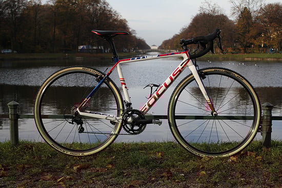

    179 cm mit 82 cm Schrittlänge, Rahmengröße 56, mit 90er Vorbau.
    Es dient als Pendlerrad, Gravel,Touren CX Dings oder wie auf dem Bild mit 35 mm Slicks als RR Ersatz...Das Focus Cayo fahre ich als RR in 54 cm Höhe, Oberrohr ist fast identisch mit dem Mares.
    Beides richtig geile Räder :):i2:
