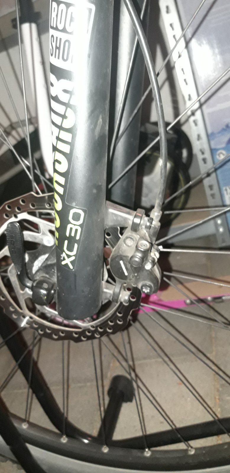

Hallo ich möchte meine 160mm Bremsscheibe auf 180mm umbauen weiß aber nicht was ich für einen Postmount adapter brauche. Gabel ist die Rockshox xc30. Danke für eure Antworten.
Deine Gabel hat einen PM 6" Sockel, da passt ein PM-Sattel ohne Adapter mit 160er Scheibe rein. Deshalb PM+20mm (oder auch PM6/ 180 und ähnliche Bezeichnungen) für eine 180er Scheibe.
