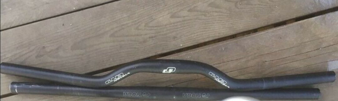

1.Kann man den jetzigen Lenker/Vorbau dranlassen?

1. der Vorbau kann bleiben, sofern der Lenker trotz der nur zwei Schrauben bombig sitzt und du nicht zu groß bist. Ich würde über einen neuen Lenker nachdenken, der eher nach vorne gerichtet ist. Guck dir hier mal die Lenkergeometrien auf Trialworld oder Trialmarkt an.
