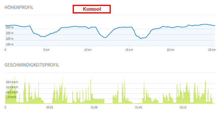

Gestern eine Tour aufgezeichnet:
- Komoot: 370 m
- Strava: 466 m
- Runtastic: 534 m (nachdem die Option "tatsächliche Höhenmeter" genutzt wurde.. davor über 600m)
Sieht so aus, als ob Komoot am meisten glättet, gefolgt von Strava und dann Runtastic.

Es gibt keine "ECHTEN Höhenmeter". Die ermittelten Werte werden sich immer je nach Messmethode, Aufzeichnungsintervall, Glättung und Karten- bzw. Datengrundlage unterscheiden; Unterschiede von 20-30% können so entstehen.

Über die GPX selbst bekommst du das gar nicht raus, da die Höhenmessung über GPS technisch nicht genau sein kann.
Die GPX als Grundlage ist eine gute Idee, denn es gibt z.B. http://www.gps-track-analyse.de
Damit kannst du dann das Höhenprofil glätten, Fehlmessungen Filtern und/oder SRTM (Shuttle Radar Topography Mission) Daten zuweisen, also deine GPS Messungen durch diese ersetzen. Aber selbst diese sind natürlich bedingt durch die Rasterung und tech. Limits nicht 100% da Gebäude oder Bäume die Werte verfälschen.
IMHO ist die beste Möglichkeit ein Barometer. Ich habe eins in meiner Casio Rangeman, der Startwert muss je nach Wetterlage natürlich korrigiert werden, aber muss nicht. Die Differenz ist ja interessant und solange das Wetter nicht umschlägt, passt das. Aber selbst da wird das Ergebnis vom Aufzeichnungsintervall abhängen. Messe ich z.B. alle 5 Minuten und fahre von 120 auf 180m hoch, erhalte ich 60 Höhenmeter. Messe ich alle 5 Sekunden, sind alle kleinen 1-2m Anstiege in der Messung und ich habe u.U. einen deutlich höheren Wert.
Davon gehen wir mal nicht aus, denn @Jache hat ja explizit nach einer Kombi aus barometrischer Höhenmessung und GPS gefragt.
Ja, hat er. Aber da die Frage nach den "echten" HM aus der GPX in einem extra Abschnitt stehen, will er seine vorhanden Daten evtl. auswerten. Daher der Hinweis, dass es wohl so nicht geht ohne Barometer.
@Terrorfloete ist den anderen evtl auch egal, zum Glück posten das aber nicht alle X Tausend User hier ;)
Strava legt den Track auf die Karte und ermittelt die Höhenmeter aus der bekannten Elevation für die Koordinaten. Dabei geht er halt davon aus, dass man sich mit seinem Rad auf der Erdoberfläche und nicht darüber oder darunter befindet. Ist also nichts für die Gravity-Fraktion. ;-)
Wenn man den GPX-Track dort herunterlädt und diesen dann in Komoot importiert, bekommt man auch einigermaßen akkurate Höhenmeterangaben.
Die Aufzeichnung der Komoot-App ist jedenfalls voll daneben, da nicht mal offensichliche Messfehler ausgesiebt werden.

Ist eher ein generelles GPS Problem. Höhenangaben sind immer sehr ungenau, im Vergleich zu den horizontalen Abweichungen.
http://support.komoot.de/knowledgebase/articles/107094
Nebenbei verwendet komoot keine Geoid-Höhenkorrektur, hat also immer etwa +50 hm Unterschied zur echten Höhe. Bei mir im Garten hat AndroiTS korrekt 476 hm angegeben, komoot hat 514 bis 506 hm aufgezeichnet (bin nur 2 Minuten und 25 Meter im Kreis gelaufen) :)
Du kannst ja mal versuchen, die Höhe korrigieren zu lassen. Beispiel mit GoldenCheetah. Importieren, dann Bearbeiten -> Korrigiere Höhenfehler
komoot akzeptiert die gpx-Datei von http://www.gpsies.com/convert.do dann aber nicht wieder. Ich weiß nicht, in welchem Format die GPX für den Import vorhanden sein muss. Bin dann den Umweg über runtastic gegangen, das erlaubt direkt auch tcx-Dateien
Beispiel: Tour mit laut komoot +103 hm, Distanz etwa 15 km. Nach Korrektur in GC sind es +64 hm. Das Ziel liegt im Bereich von etwa 470 hm.
