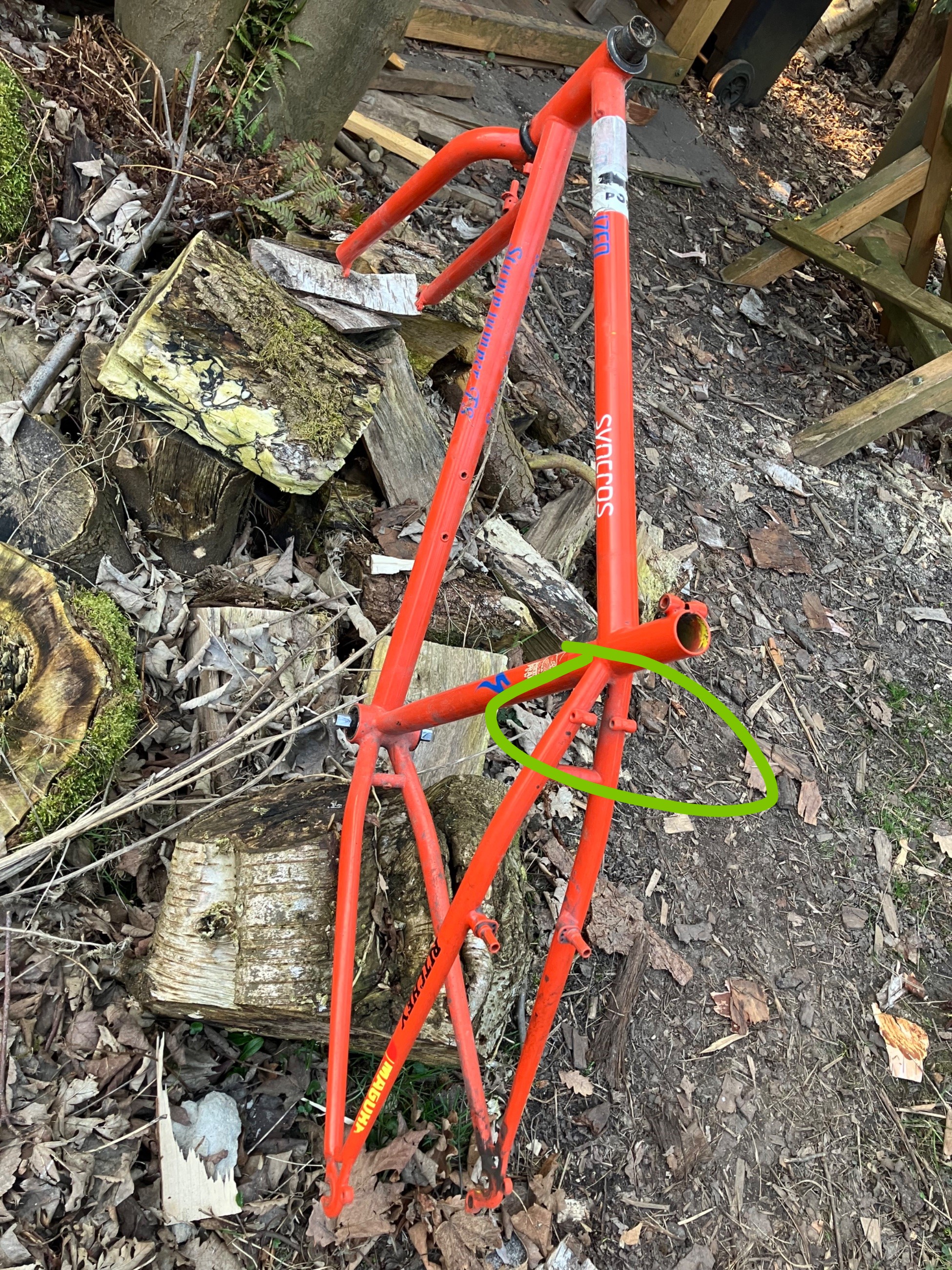

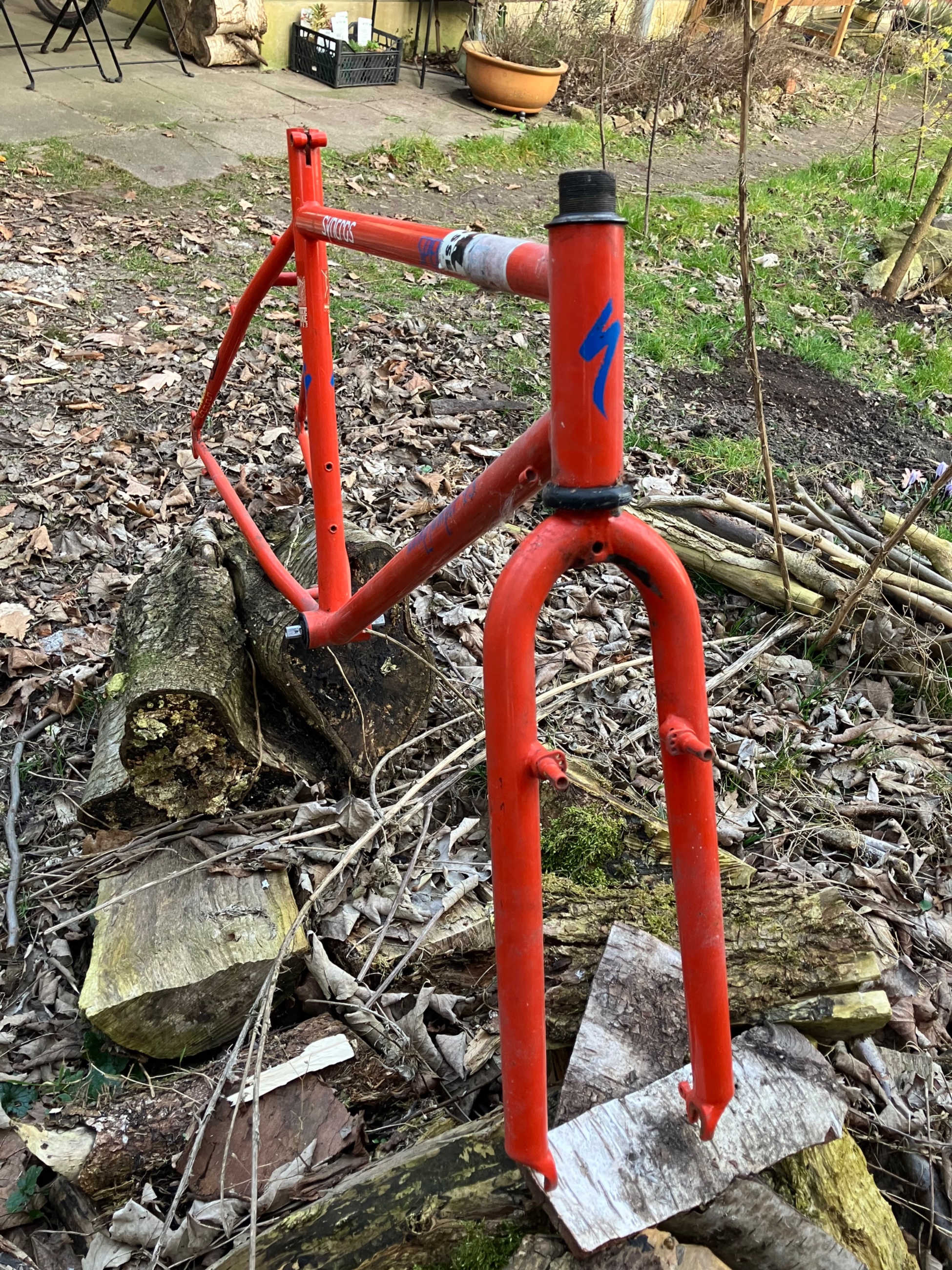

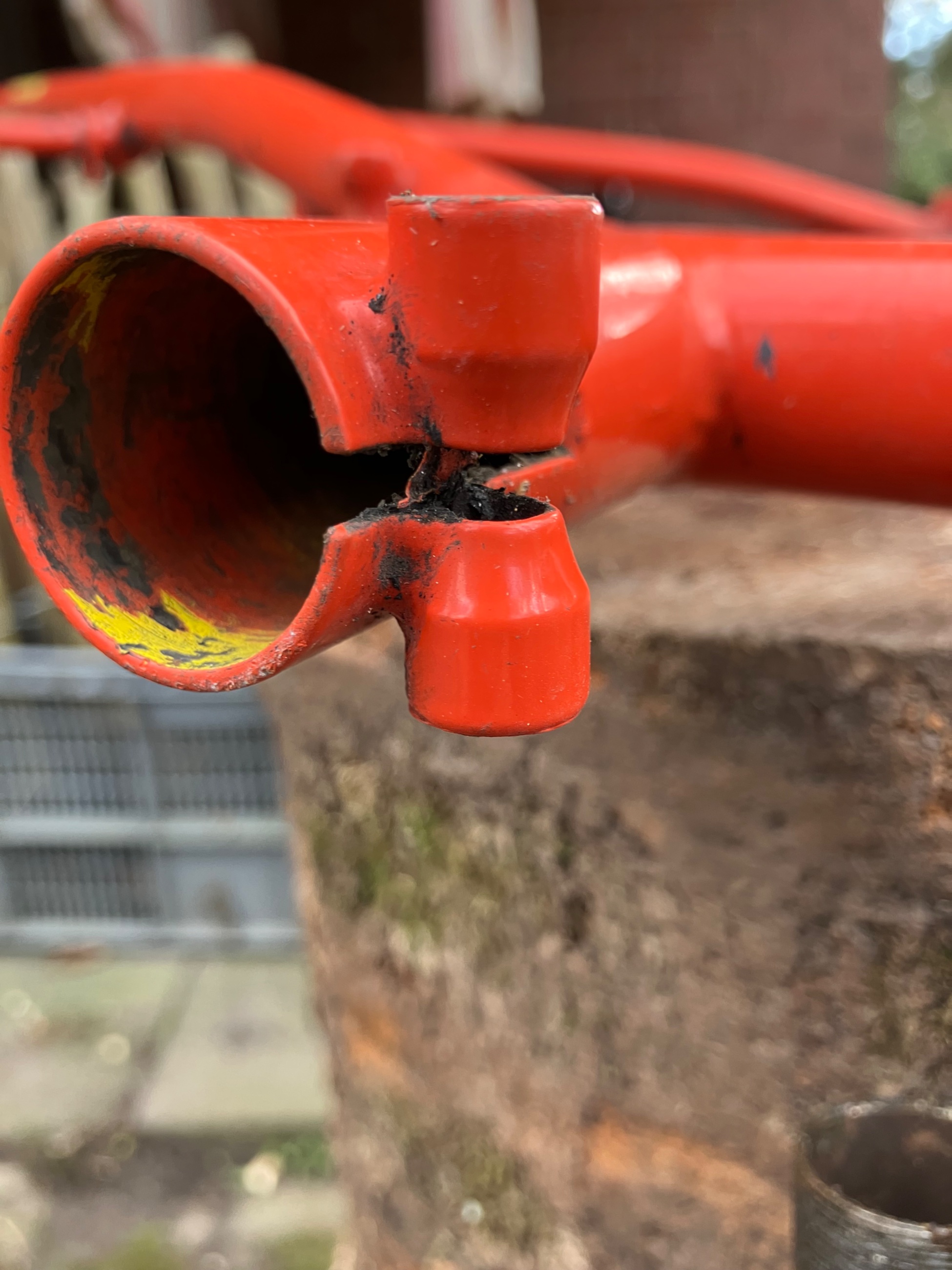

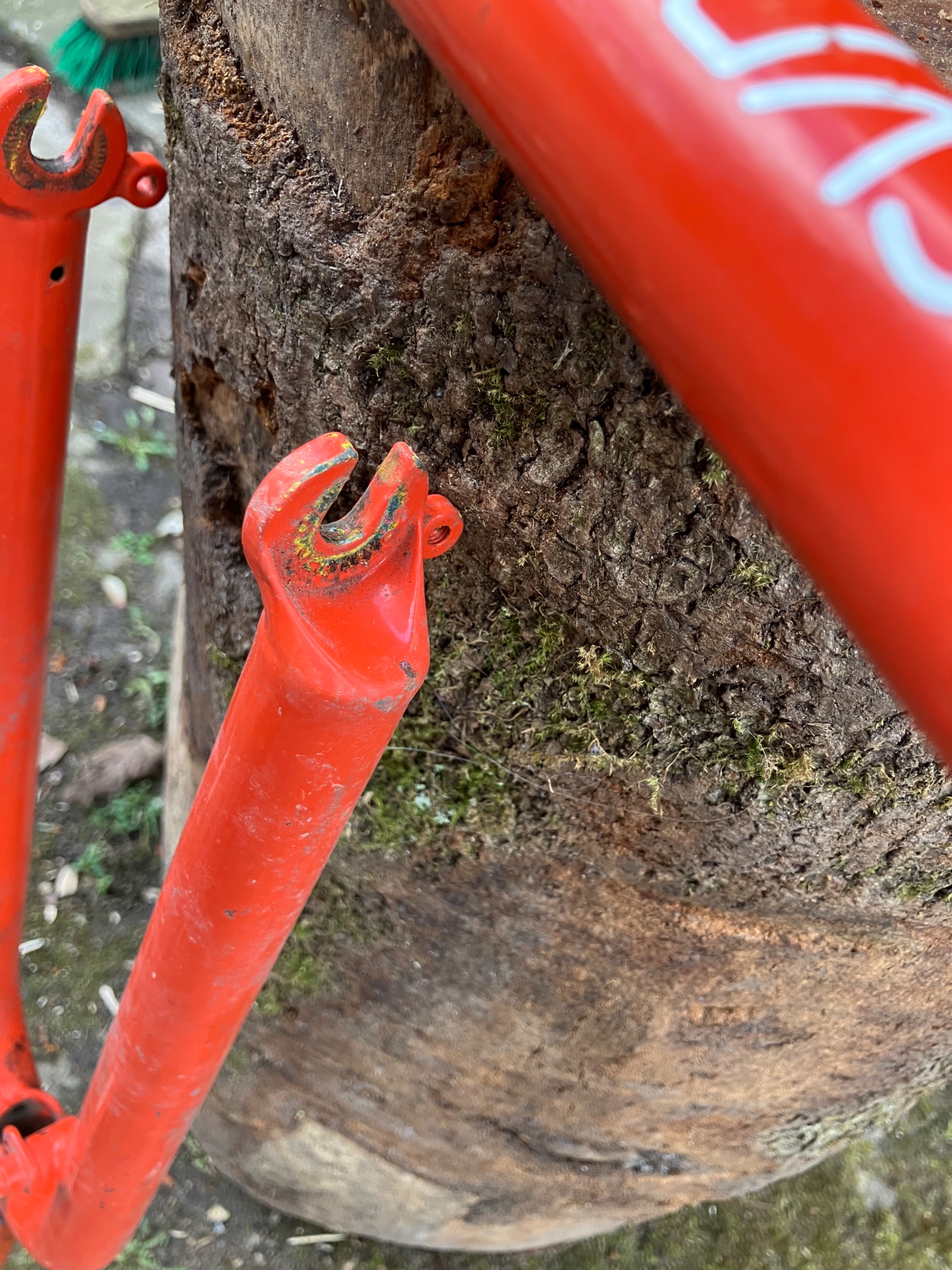

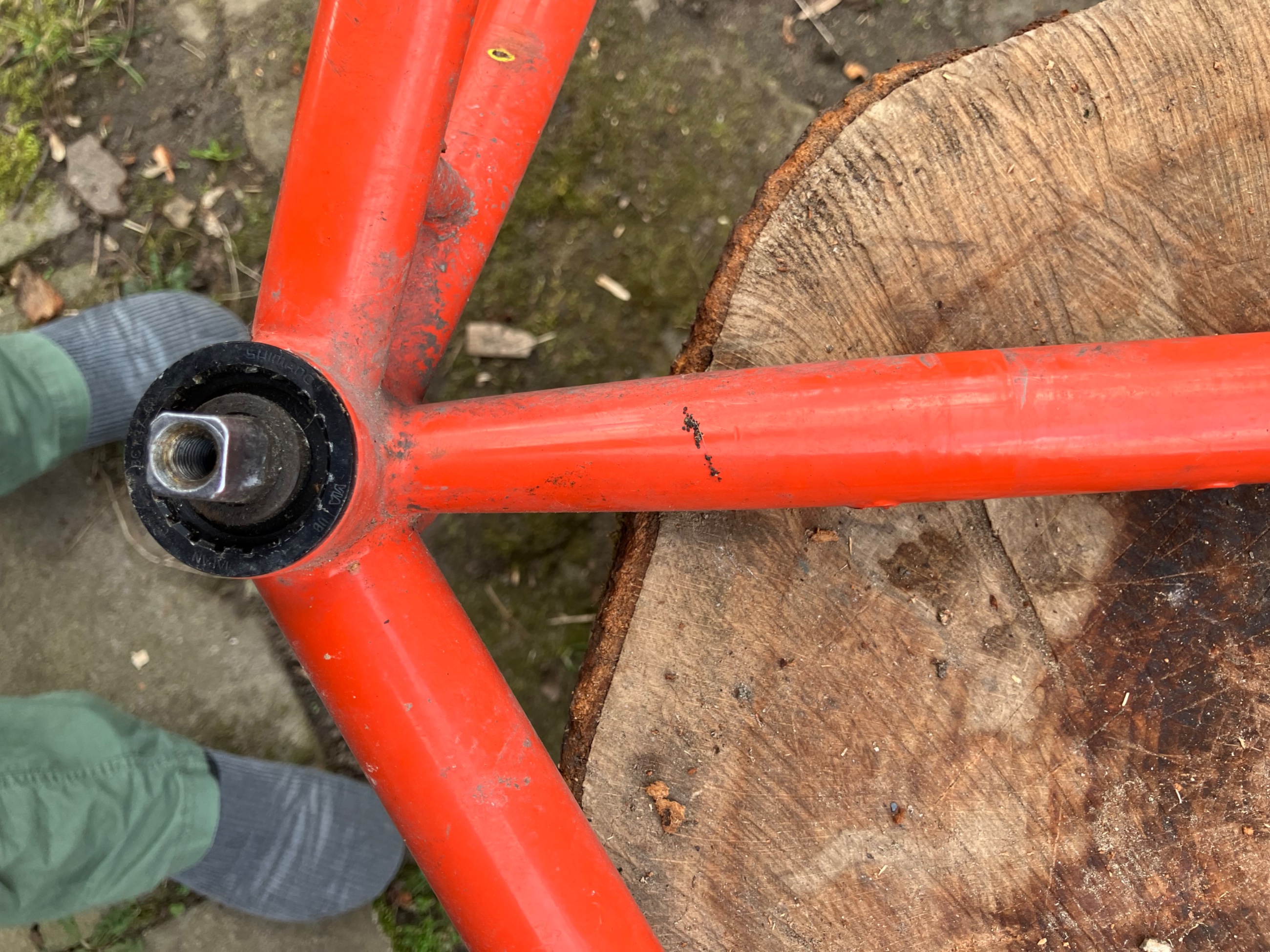

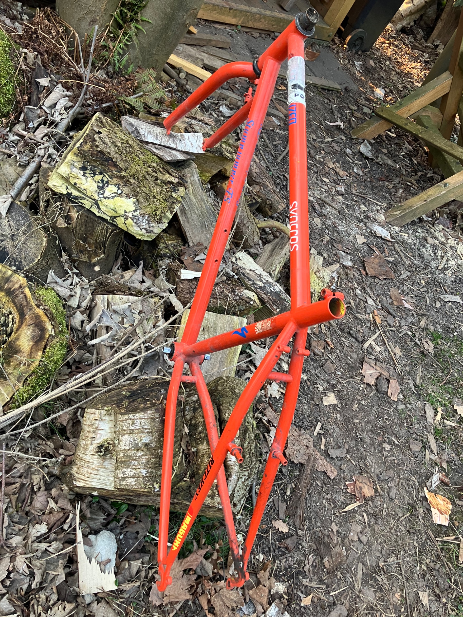

Moin kann jemand mir sagen was das für ein Baujahr ist

Gerne, Kona ist immer gut, schöne Rahmen, tolle Gabeln. Anhand des Gewichtes könntest du evtl. das Modell rausfinden, denke das es in Richtung Fire Mountain oder Lava Done geht, da es hinten Ösen für einen Gepäckträger vorhanden sind. Hahanna eher nicht da du sagst es wäre leicht, dann eher das Lava Dome.
Gibt aber genug Kona Freaks hier, da ist genug Fachwissen vorhanden.

Kona-Freaks, zu denen ich mich auch nicht unbedingt zähle können leider von den Bildern her auch nicht wirklich das genaue Modell oder Bj. erkennen.
Hier mal als Beispiel das 92er Prospekt,
Alle Modelle hatten ne identische Rahmenform, waren aber unterschiedlich gut, schwer und teuer.
Gut zur Eingrenzung helfen die Ösen für den Gepäckträger!
Bis 92 hatten sogar die guten Explosif Modelle noch Ösen für einen Gepäckträger an den Sitzstreben so wie bei Deinem Rahmen,
ab 93 waren das keine extra aufgeschweißten Ösen sondern Gewinde in der Stitzstrebe mehr.
In den früheren Jahren hatten nicht alle Modelle überhaupt Ösen.
1990 soweit ich das sehe, oder selber am Explosif erlebt habe, gabs noch keine augeschweißten Ösen.
1991 sehe ich die nur bei den drei einfachsten Modellen, schon nicht mehr ab Cinder Cone.
Damit könnte man jetzt behaupten der Rahmen ist ein 91er oder 92er Bj.
Wenn 91er denn eher einfacher, wenn 92 könnte er auch besser sein.
Weiter eingrenzen lässt sich dass dann nur noch wenn Du möglicherweise die originalen Decals unter dem roten Spraydosenlack findest, die Rahmennummer findest und diese Ausschluss gibt oder das Gewicht zumindest grob hilft den Rahmen einzuschätzen.
Ich würde mal eher 91 annehmen, weil die 92er scheinbar keine angeschweißte Sattelklemmung mehr hatten.

Hab mal diverse Kataloge gesichtet, viele Details stimmen nicht, entweder Text oder Bild, so kann ich beim obigen Cinder Clone nur die Streben des Trägers befestigen, am Sattelrohr benötige ich eine Schelle🤔
guck mal nochmals, @Glimmerman hat ja noch auf die Unterschiede bei der Stützenklemmung hingewiesen, und dann bleiben nur die 3 1991er Modelle Hahanna, Fire Mountain und Lava Dome (also wie ich geschrieben hatte unterhalb Cinder cone) übrig.
Ja, und deswegen sollte man sich die Gabel anschauen bzw. wiegen: Dann weiß man, ob Lava Dome oder nicht.
Die Gabel ist nicht ahead, sonst hätte ich den Rahmen nicht genommen(gegen eine Gitarre vom Sperrmüll getauscht). Selbst die billigste Konakiste war wertiger als die Klampfe neu🎸🤘🏻

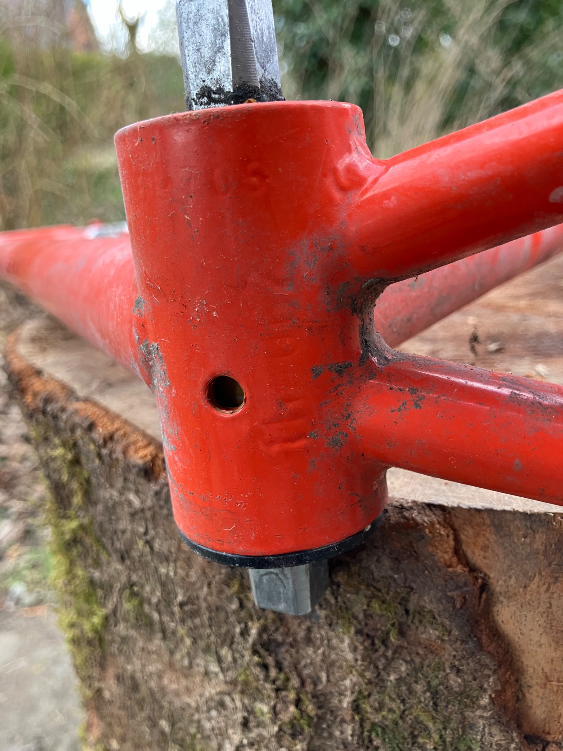

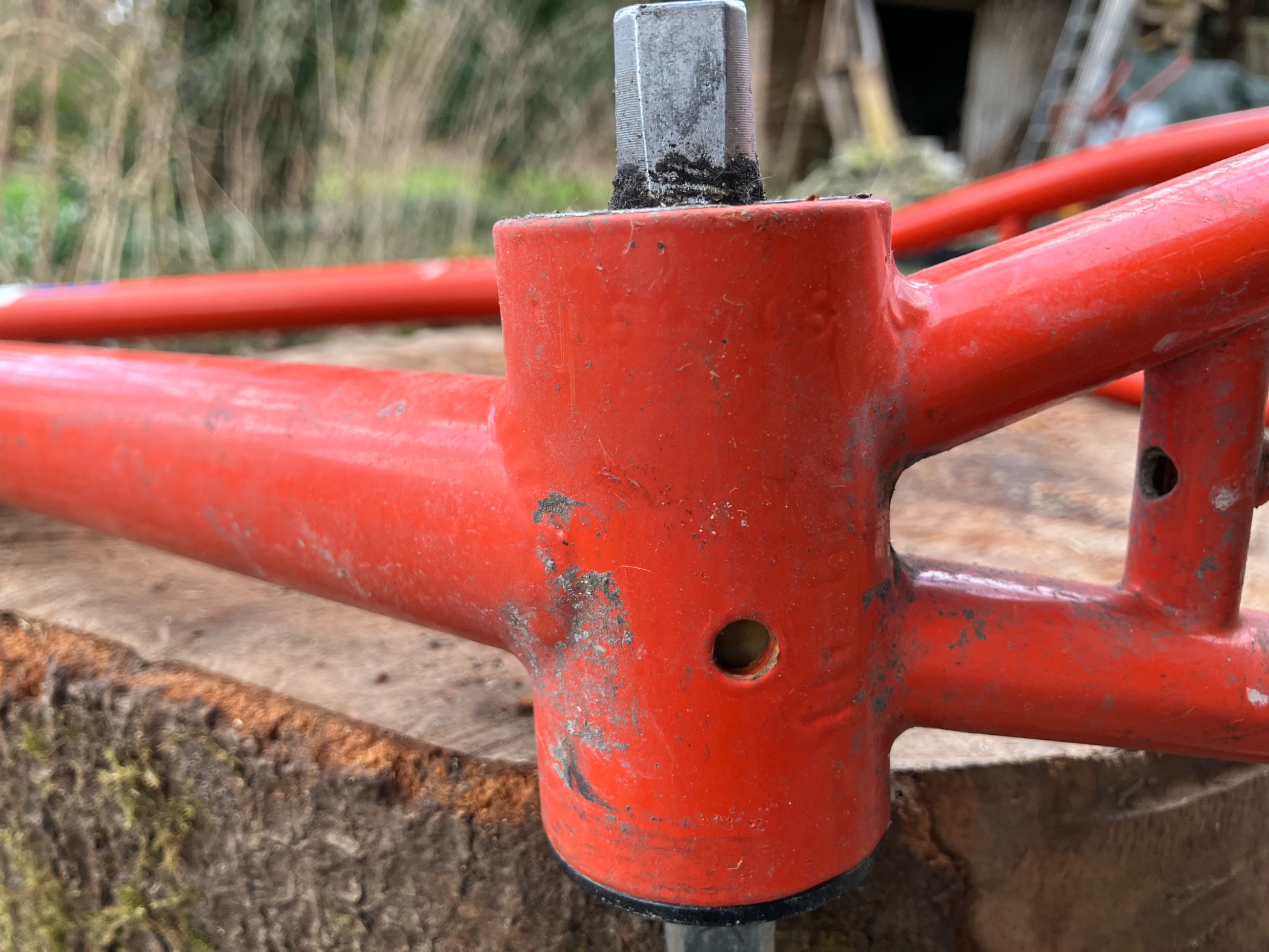

Also, es gibt eine quer und längs eingeschlagene Nummer, gelben Lack unter der Plakafarbe, das Sitzrohr ist am Tretlager oval
