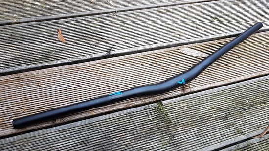

  • 760mm Alu-Lenker von Newmen

Heute hab ich also das erste gekaufte Teil erhalten, damit hier auch mal ein Bild drin ist!

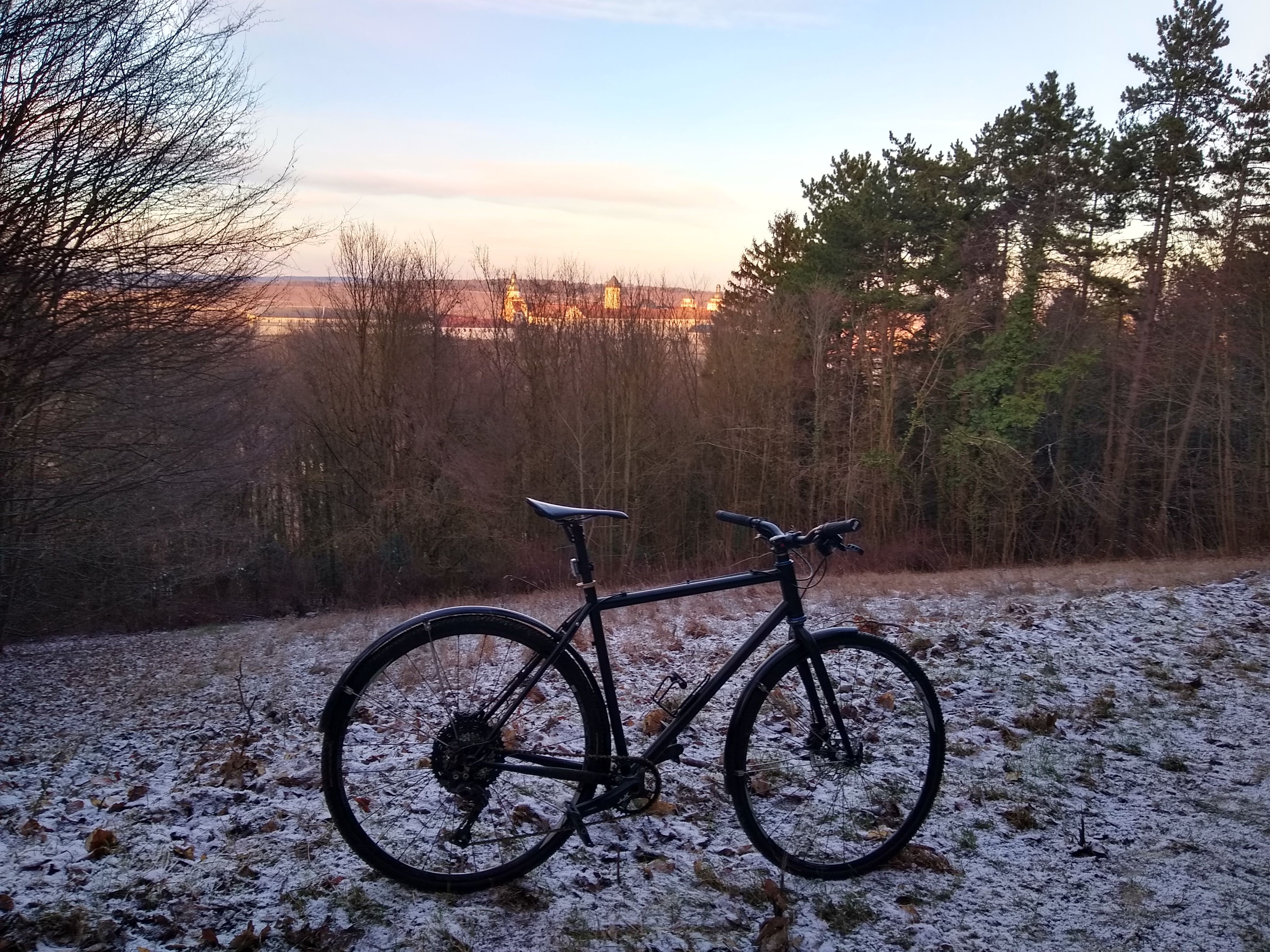

da kann ich mitreden. reisegravelbike mit flatbar sollten ne eigene radgattung sein. nur dass ich die alfine behalten hab, weil winter-salz-schmuddel-gravel-cross-mütering dem durchschnittlichen antrieb ein schnelles ende bereitet.
kurze anmerkung: trotz des "aggresiveren" fahrverhaltens hängst du ziemlich lange strecken auf dem lenker drauf. man bewegt den oberkörper doch deutlich weniger als auf dem mtb. ich bin zuerst 740mm gefahren, dann aber auf 700 (680) runter, damit ich nicht so zwischen den schultern "durchsacke".

Absägen geht immer :-D

Ich fahr 760 am Sobre mit 40er Vorbau
Und find es gut
