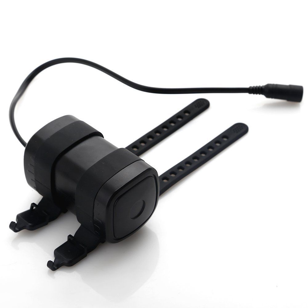

Hat jemand schon mit nachfolgendem Akku-Pack Erfahrungen gesammelt?
http://www.ebay.de/itm/8800mAh-8-4V...565555?hash=item41cb975033:g:QkMAAOSwZHxZecba
Meint ihr damit kann man eine YinDing betreiben?

Also:
1. irgendwas stimmt mit den Angaben nicht! Wenn 2200mAh Zellen verbaut sind hat der Akku mit 4 Zelle (was den 280g entspricht) entweder 8.4V und 4400mAh oder 4.2V und 8800mAh !
2. Meine Erfahrung mit den €10,- packs sind eher mies, Leuchtdauer meist nur so um eine Stunde (bei 8-10W Lampen) und Lebensdauer auch mindestens um die Hälfte kürzer als gute Akkupacks!
3. Würde daher eher ein paar € drauflegen und was mit entsprechender Qualität kaufen(sonst kauft man in Kürze schon den nächsten Akku....)

Das Gehäuse hat eine Elektronik verbaut, die Akkus müssen also nicht mehr unbedingt eine eigene Schutzschaltung haben.
Schaden würde es aber nicht, auch falls die Zellen später mal einem anderen Zweck dienen sollten.
