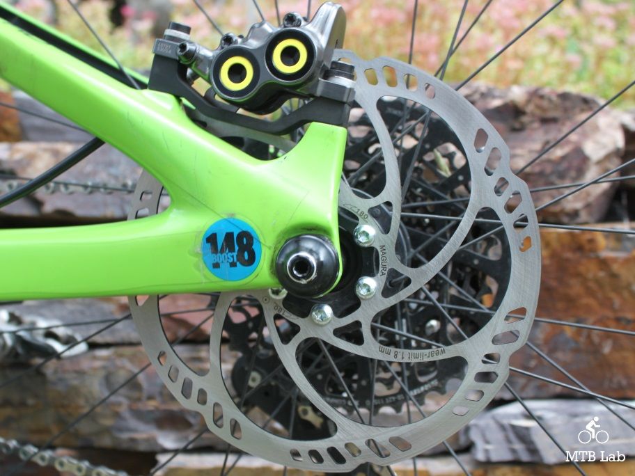

Für die MT5 brauchst auf Grund der Bauform wahrscheindlich auch Maguraadapter .
Z.B.
index.php
Probieren geht über studieren . Ich habe das oben nur geschrieben damit falls es nicht passt die Überraschung nicht zu groß ist und eine Lösung auch gleich vorhanden ist
