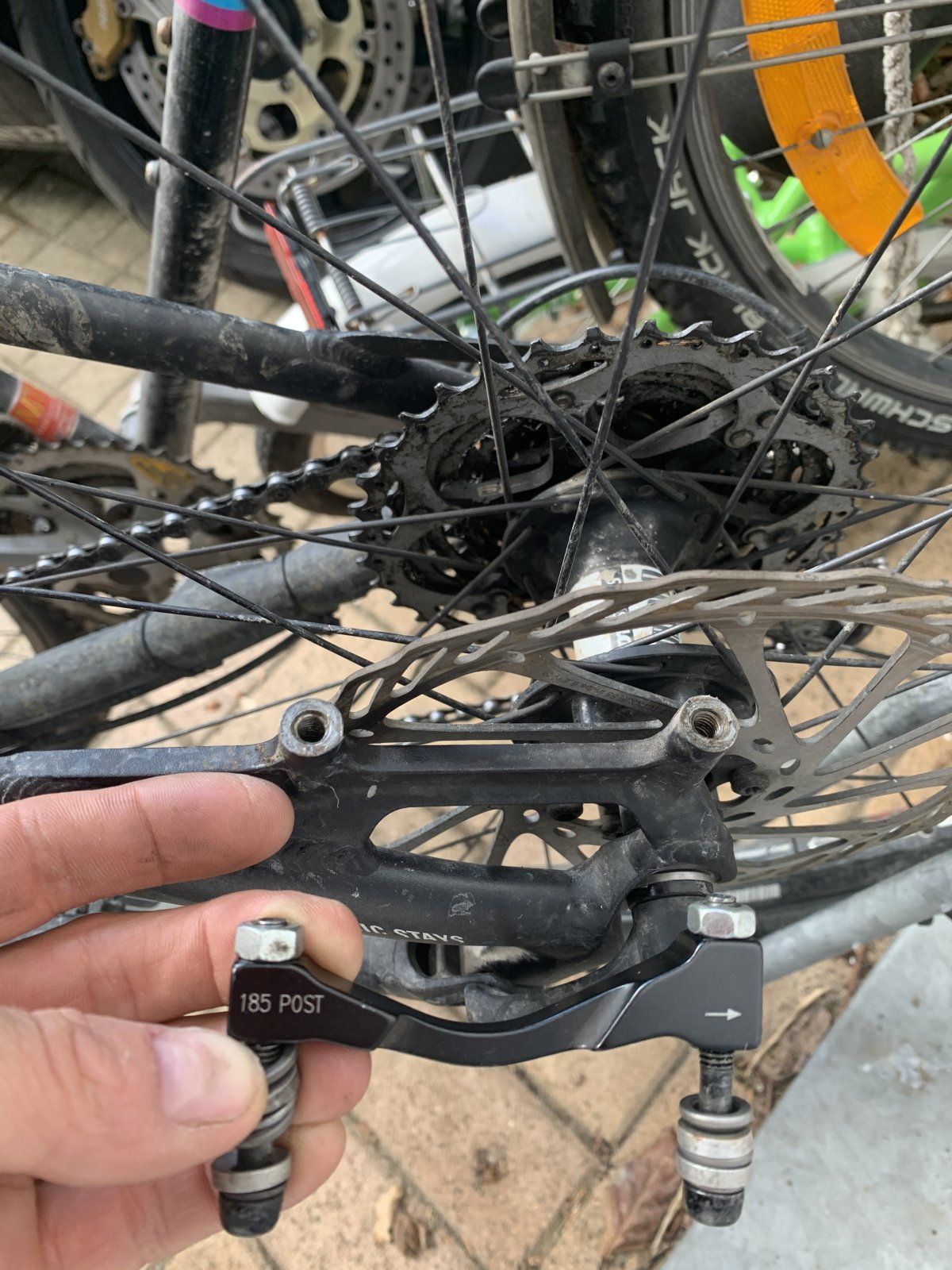

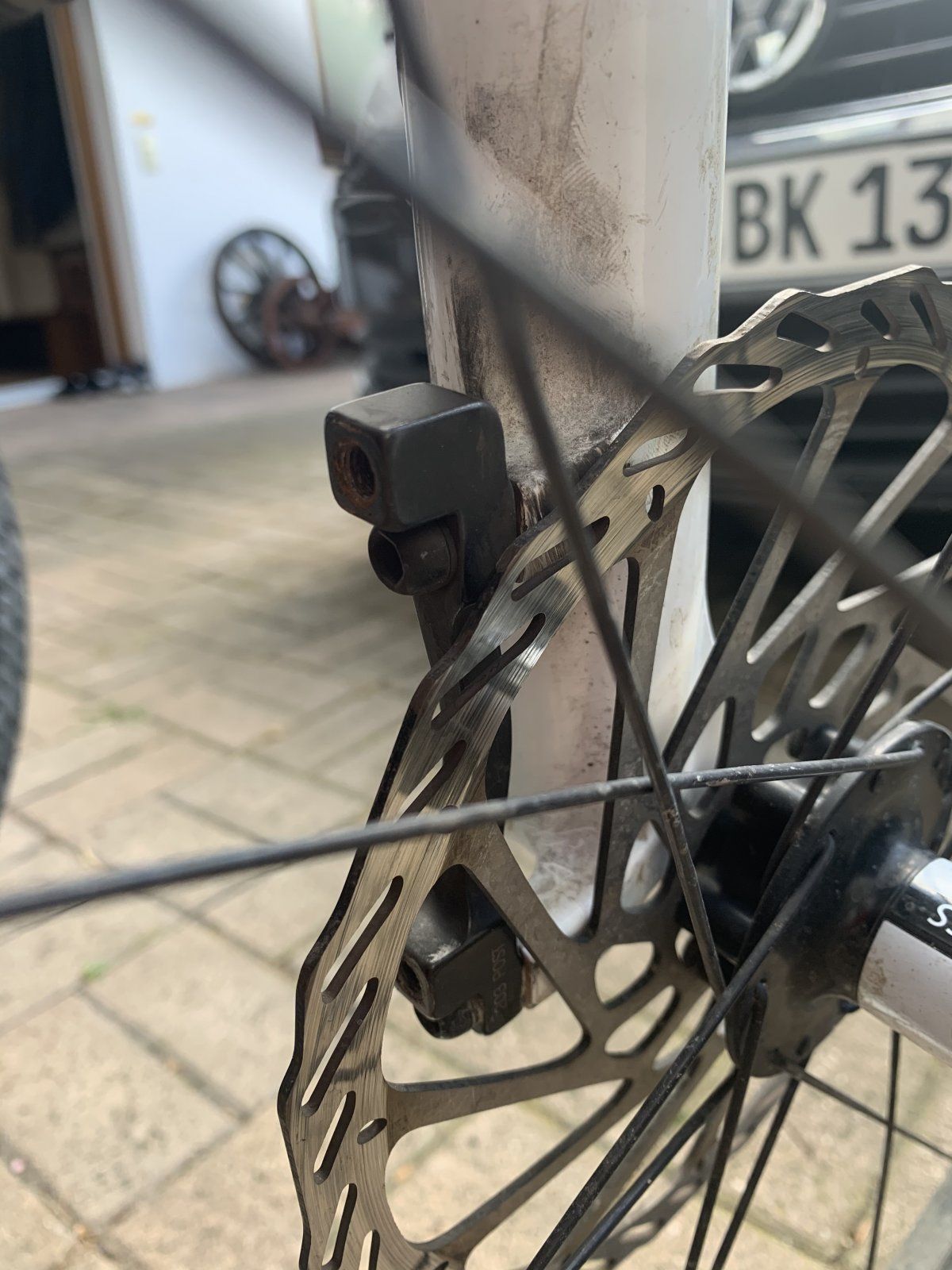

Eigentlich kannst die Adapter beibehalten aber sicher kann man das nur sagen wenn du die genaue Bezeichnung der Adapter bekannt gibst bzw. Bilder vom Istzustand hochlädst .
So sehen die aktuellen Halter aus (s. Fotos). Die Scheiben sind m.E. noch in Ordnung und sollen danach nicht gewechselt werden.

Vorne geht, hinten hast Du ein Problem: Der verbaute Adapter ist so konstruiert, dass er ausschließlich mit Bremssätteln mit CPS-Scheiben benutzt werden kann. Legt man aber die CPS-Scheiben unter und montiert den Magura-Bremssattel, steht er zu weit nach außen und trifft die 185er Scheibe nicht mehr richtig. Der Elixir-Sattel ist nämlich so gebaut, dass er MIT CPS-Scheiben auf nem PM6-Sockel ohne Adapter mit ner 160er Scheibe gefahren werden kann.
Der Magura-Sattel ist so gebaut, dass er unter den gleichen Bedingungen OHNE CPS-Scheiben gefahren wird.
Also anderer Adapter, der sich mit "normalen" Bremssätteln verträgt. Den gibt's aber nicht für 185er Scheiben.
Entsprechend gibt es zwei Möglichkeiten:
1) Einen Adapter für ne 180er Scheibe nutzen und so viele Unterlegscheiben zwischen Bremssattel und Adapter packen, bis es passt.
2) Hinten auf einen anderen Adapter und auf eine andere Disc wechseln.

@ letler: Der vordere Adapter ist "normal" konstruiert, da gibt's das Problem nicht.
Zur Erläuterung:
Der hintere:
Da liegt ein Bremssattel ohne CPS-Scheiben nicht plan auf.
Legt man das Geodreieck am vorderen an, wird es dagegen aussehen wie hier:
Da liegt ne Bremse auch ohne CPS-Scheiben sauber auf.

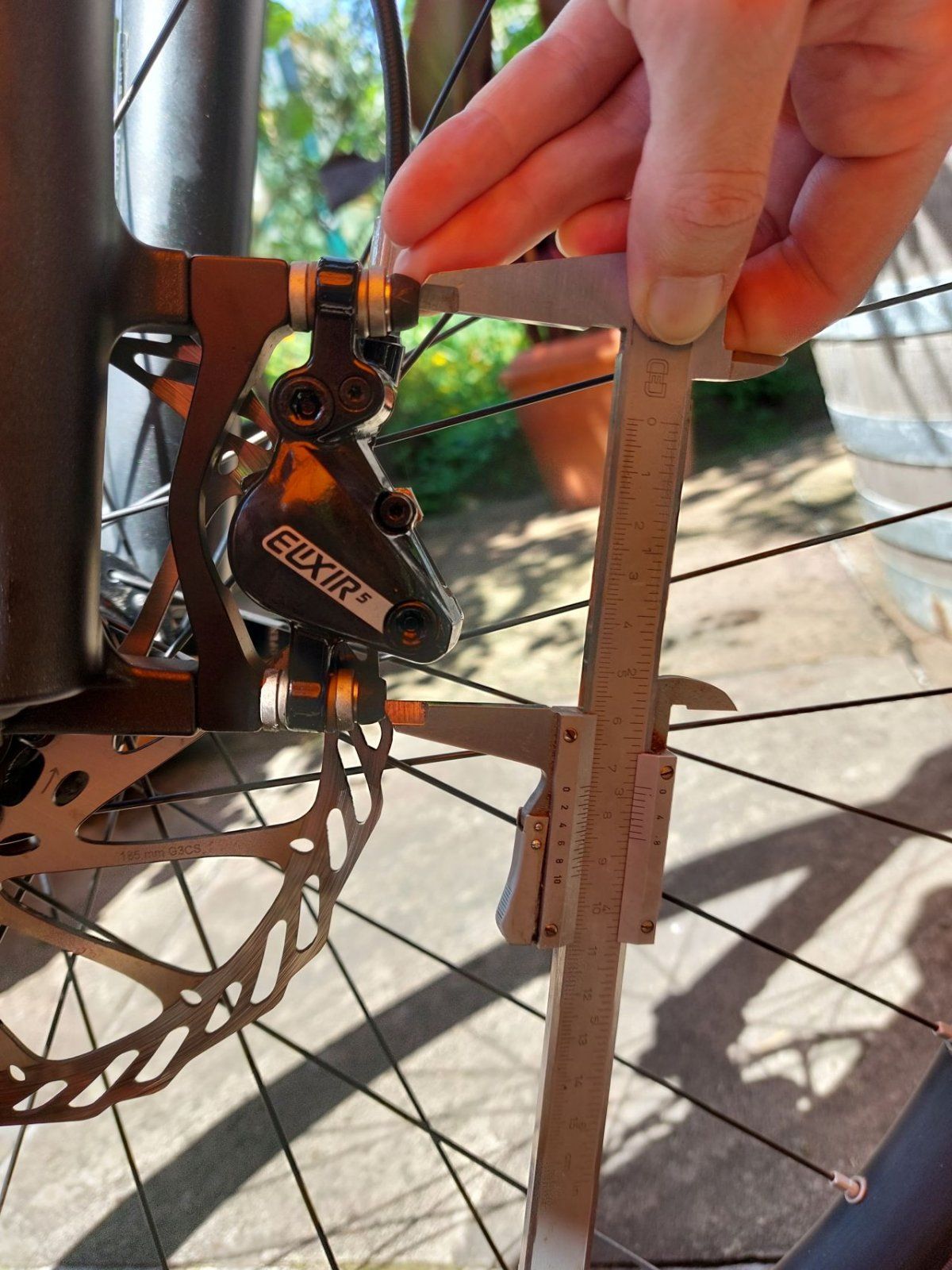

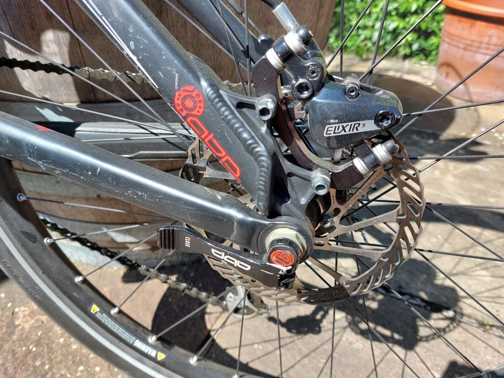

Ich will meine Elixir 5 auch endlich in die Tonne treten, ein Umbau auf Magura MT4 scheint auch preislich halbwegs attraktiv. Ich hab so etwas noch nie gemacht, würde euch deshalb bitten zu schauen ob ich auf dem richtigen Pfad bin.
Es ist ein 2009 Trek Fuel EX Fully, mittlerweile als Commuter-Bike im Einsatz. Die Elixir 5 bremst von selbst und muss in die Tonne. Bin ein Fliegengewicht und fahre meist in der Ebene.
Vorne: PM-Mount.
Da werksmäßig eine 185mm Scheibe und ein Adapter verbaut ist schätze ich dass es ein PM 6“ sein dürfte. Also Magura MT4 plus QM 40 Adapter (PM160-180) plus neue 180 mm Magura Bremsscheibe.
Hinten: Müsste IS sein.
Werksmäßig eine 160mm Scheibe verbaut. Ich glaube Magura MT4 plus QM 41 Adapter (IS-180-R) plus neue 180mm Magura Bremsscheibe.
Welche Bremsscheiben würdet ihr empfehlen? HC Storm?
Dazu noch einen Leitungsabschneider (von Magura oder sonst einer?) sowie zur Sicherheit ein Entlüftungs-Kit. Brauche ich sonst noch was oder habe ich irgendwo einen Denkfehler?
Tausend Dank im Voraus!
Danke und Gruß,
Mitsch23
