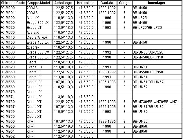

Das waren die von Shimano vorgegebenen Wellenlängen (unabhängig von der Gehäusebreite):
Für die FC-M900 sollte also eine Wellenlänge zwischen 107 und 113mm stimmen, im Zweifelsfall besser die längere.
